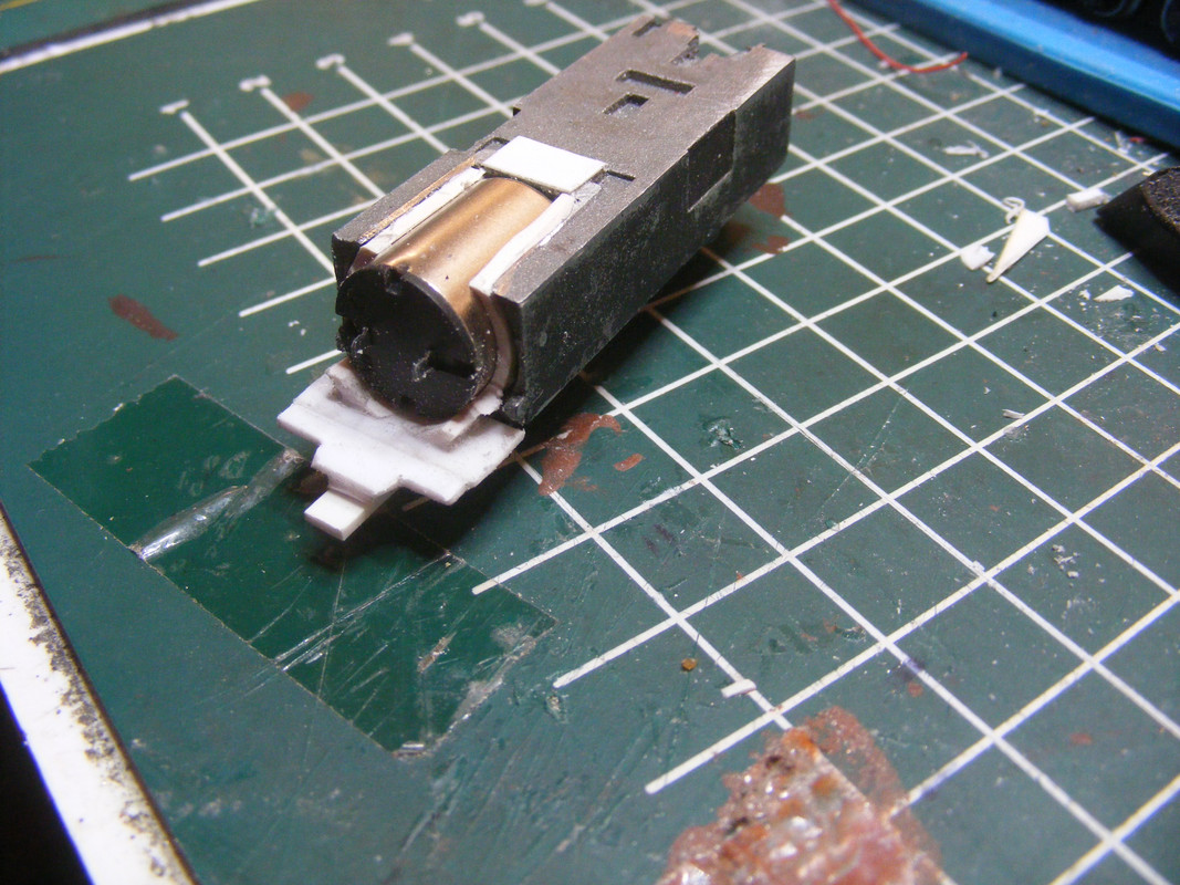

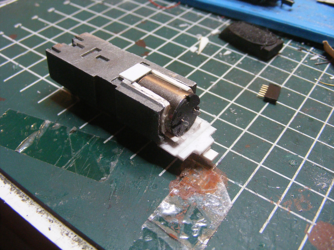

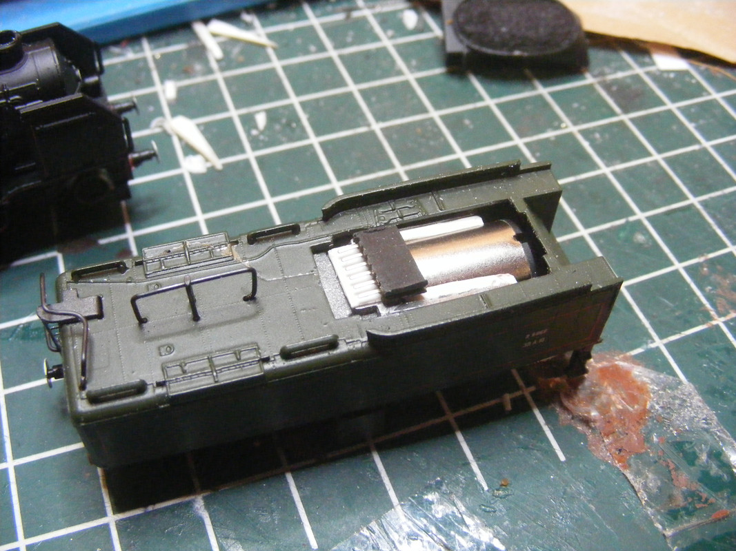

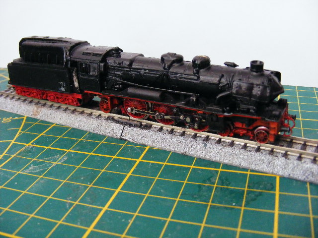

Deze locomotieven uitvoeren met een decoder is zo ongeveer niet mogelijk. De tender is een blok metaal met daarin een uitsparing voor de motor en wat tandwielen. Het metalen blok fungeert als een van de polen, dus de motor helemaal isoleren is een uitdaging. In de lok zelf is voldoende ruimte voor een decoder. Voor de tijd dat de locomotief uitkwam was deze hoog gedetailleerd. Je kunt uit deze versie ook nog een Duitse locomotief bouwen, de DR-07-1001. De locomotief zelf had zeer goede rijeigenschappen, zuinig en een goede balans. Achter deze locomotief heeft zo ongeveer elke tender gehangen, al is deze informatie maar moeizaam op te sporen. De tender van deze locomotief heeft lang achter een P8 gehangen.

De tender van de SNCF 232 heeft in de DDR niet achter een P8 gelopen maar achter eerst de BR 18 314 en later achter een P10 oftewel een BR 39
Verder heeft achter de 07 1001 niet elke denkbare tender gelopen maar alleen tijdens de proefritten met een badkuipkolenstoftender van de BR 58. 10 en later in de bedrijfsdienst een 2, 2, T28 st oftwel een kolenstof van de serie 03
Door het moeilijke viercilinder verbund drijfwerk was onderhoud lastig en werd de lok na vijf jaar en maar 50.000 Km uitgerangeerd.
Het voorzien van deze lok met een decoder is makkelijker als men denkt in de tender is ruimte genoeg als men de motor in deze meteen vervangt door een borstel lze motor.
