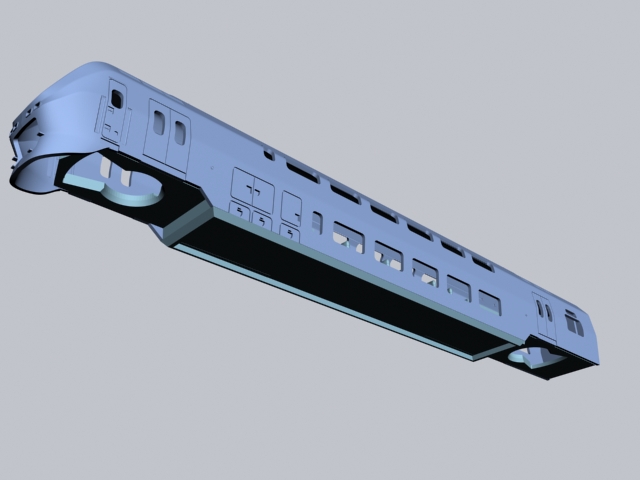

de kopbakken dus als aandrijving? tussenbakken als "gewone" rijtuigen?
als ik overigens 1motortje per kopbak doe,, kan je 3kwart van de stoeltjes in het rijtuig ook behouden!!

hierbij de bovenkant, waar het motortje komt!

Hoi Mitchel,
Theoretisch een mooi idee maar praktisch niet al te goed plan.
Dit omdat als de voorste bak om de een of andere rede geen stroom krijg (stopsecties bij digitaal/ vuil in een bocht) dan blijft de achterste motor duwen en kan dan dus het hele stel uit een bocht duwen :o
In worden het stel effe per bak
_____kopbak_____tussen bak_tussen bak_________kopbak
Aandrijf-aandrijf /2 maal loop /2maal loop/ stroomafname-stroomafname
Nu kan je dus in de voorste de ondervloer leghouden en daar alle bij de motors in plaatsen en in de laatste bak voledige stroomafname voor de frontlampen.
je kan dan ook nog beslissen om er binnenverlichting in te bouwen en dan van de tussenbakken de stroom naar de bijde kopbakken te leggen.
Het is maar een idee, mochte er mensen zijn met betere plannen schrijf het dan ook op A.U.B.
Dit om Mitchel te helpen hij kan zeeeeeeeeeeer goed tekenen, maar bouwen van treinen is niet zijn ding dacht ik zo. 8-)
Groetjes Rob ;)

Dankje Rob,
hier kan ik wel wat mee denk ik!
maar zoiets als bij de screen hierboven is dus geen goed idee?
ik bedoel hiermee dus:
aandrijf-stroomafname /2 maal loop /2maal loop/ stroomafname-aandrijf
zo niet, dan doe ik jouw idee!

Zoiets:
project pizza2.jpg (86.26 KiB) 7933 keer bekeken
project pizza.jpg (106.3 KiB) 7933 keer bekeken
nu nog uitzoeken hoe zown koppeling het beste kan :roll:

voordeel van in alle rijtuigen Tomixonderstellen te gebruiken is dat alle bakken dan even hoog staan en hoef je niet op zoek naar passende draaistellen voor de andere rijtuigen.

ik heb mn best gedaan aan de hand van een Tomix 04 onderstel,, nu maar hopen dat het dan ook echt werkt als het geprint is.
oftewel, dit is in 3D,, ik kan niet met 100% zeggen dat het werkt!
Bouwe, je hebt het dan wel over 100euro extra,, alleen aan draaistellen :O
en je krijgt dan 4 aangedreven bakken?

maar de aangedreven draaistellen,, die dan ook in de rijtuigen zitten, die draaien door al die tandwieltjes dan toch niet?
die blokkeren de rest dan toch?

Ziet er goed uit zo die bak en de tekening van de onderkant is ook goed
Je kan natuurlijk gewoon de rest van de tandwiellen uit je tomix onderstellen halen.
En zo heb je dan gelijk een vracht reserver onderdelen. :o

Je kunt enkele tandwieltjes er zo uithalen, deze zitten er los in.
In mijn SM90 van Frits heb ik 2 tomixjes zitten en dat levert geen enkel probleem op.
