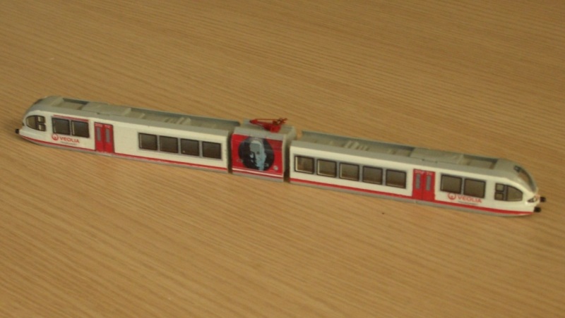

Bericht door mdewidt »
Hier is 'ie dan ... nog vol slordigheden, maar hij lijkt in ieder geval wel op een Veolia GTW.

Mooi Marinus!

Marinus, ziet er mooi uit met die "foto" op de motorwagen.
