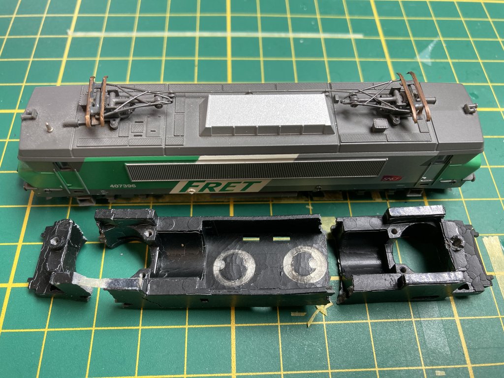

Het komt gelukkig niet zo vaak voor, maar ik was onaangenaam verrast toen ik mijn Minitrix 12136 BB407396 SNCF lok oppakte. De draaistellen bleven staan en de kap was er nauwelijks af te krijgen. Wat beter kijkend zag ik allemaal basten en uitzettingen van het chassis. Zamac rot....
De lok is ca. 10 jaar oud. Gelukkig kon ik een nieuw chassis voor €12,- bemachtigen, maar dit vond ik toch Minitrix onwaardig. Bijzonder is wanneer je een nieuw chassis op de Trix website zou willen bestellen, dat alle onderdelen een nummer hebben behalve het chassis.
In welke mate andere SNCF BB7200/15000/22200 of NS zusjes er ook last van hebben is niet duidelijk. Van de 8 Loks die ik van dit type heb was deze als enige aan het desintegreren.

Op het franse N spoor forum was hier al eerder melding van gemaakt. De actuele nez-cassées van (Minitrix cat.nrs > 16.xxx) zou daar geen last van hebben. Gevalletje van verkeerde samenstelling van de legering op maandagmorgen???

hebben anderen al gedaan: Lok is ca 10 jaar oud: geen garantie. Reparatie? wie weet, doen ze dat: dan gewoon reparatie betalen. Geen oplossing? rekening voor de onderzoekskosten. Coulance? hebben ze tot dusver niet van gehoord. Daarom fijn dat Trains160.com voor de franse markt hier al op geanticipeerd had door een aantal chassis op voorraad te nemen, tegen kostprijs: €12,-.

Restauratie voltooid...
oude rotte chassis ligt ervoor. Nog best een gedoe om het weer op te bouwen: koppelingen, veertjes enzo...
