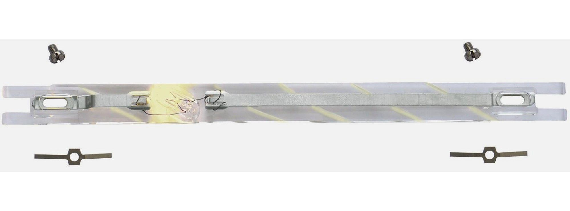

De originele verlichtingsets van minitrix die ik heb hebben allen 2 gloeilampjes
die van fleischmann hebben er allen 1. Er is voldoende ruimte voor het vastsolderen van de leds, die zijn zo klein...

- fleischmann-9458-innenbeleuchtung-wagen-spur-n_p1.jpg (63.99 KiB) 4284 keer bekeken
