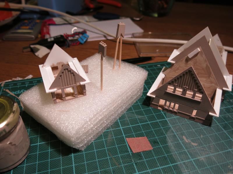

Eindelijk weer eens wat voortgang! De laatste kiertjes zijn dichtgesmeerd en het gebouw heeft zijn eerste verflaag gekregen, altijd een spannend moment!
Als basis gebruik ik een mengsel van steengrijs (Woodland), wit (Revell) en iets baksteenrood (Anita Decor). Hiermee krijg je een mooie matte ondergrond. Vervolgens gaat er met de drybrushtechniek weer baksteenrood en iets 'lederbraun' overheen. Het resultaat is dan zoiets als het proefstukje op de voorgrond. Leuk werk!met vriendelijke groet, Jesse

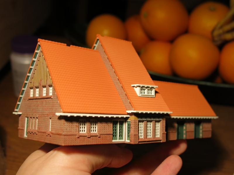

Een kleine update van de verfwerkzaamheden. Langzaam verschijnt de uiteindelijke kleur over de grondlaag. Ik vond het erg lastig om de juiste kleurcombinatie te bepalen, maar zo in het zonlicht komt het toch wel in de buurt van het origineel.
Ter vergelijking: klik

Re: Station Schildwolde-Hellum
Hallo Jesse,
Oh wat prachtig
Oh wat prachtig
Bouwt modeltreinen van de NS
Erg mooi, wanneer begin je aan stadhuis Hilversum..?!
voorlopig nog geen baan, want helaas geen baan..
wow!
Dat ziet er ontzettend gaaf uit!
Happy Hobbying!
Happy Hobbying!
Thanks! Hmm, het stadhuis van Hilversum... ik denk dat ik er na m'n penioen wel tijd voor heb. Over een jaartje of 38?

Prachtig schilderwerk. Hoe heb je de lichtgrijze voegen zo mooi gekregen? Ik 'vul' de voegen een aantal malen met sterk verdunde grijze verf, waardoor de voegen door de capillaire werking 'vollopen' en gebruik na het drogen ook de drybrusch techniek voor de stenen. Toch krijg ik mijn voegen niet zo scherp afgetekend. Hoe doe jij dat?
Overigens kwam ik in dit filmpje uit 2010 http://www.youtube.com/watch?v=fzrrVNATgCo hetzelfde type station, maar dan van Tjugchem-Meedhuizen tegen (doorspoelen naar 1:19). Ook mooi, maar het mist de uitstraling van jouw bouwwerk. Ik dacht even dat het jouw station zou moeten zijn, maar kwam er na wat googlen achter dat er langs de lijn 7 vrijwel identieke stations zijn gebouwd.
Heb je inmiddels al passend leds en kapjes gevonden? Ik liep nog tegen dit aan. Uit de horlogerie. Misschien mooi als reflectorschalen, maar helaas ontbreekt de maat. Ze moeten wel heel klein zijn, want ze worden in horloges gemonteerd. http://www.dehobbysite.nl/bergeon-10061 ... ssing.html.
Mooi jesse. Doe je er nog een witte waas overseen, wat je altijd, op gebouwen ziet. Weet dat een nieuw station bouwt, maar toch
Goedemorgen!
Ben,
Ik drybrush de rode en bruine bakstenen direct op de grijze ondergrond. Daardoor worden de overgangen wat strakker dan wanneer je de voegen laat vollopen. Waar je in N erg voor moet oppassen is dat de voegen in de baksteenplaten relatief breed zijn. Hierdoor wordt een muur al snel erg grijs. Ik heb dit proberen te compenseren door iets baksteenrood door de grijze ondergrond te mengen, zodat het lichtrose wordt. Hier zie je later niets meer van.
Ja dat is Eriks bouwwerk op het filmpje. Hij heeft me bij de bouw van mij stationnetje erg geholpen met foto's en tekeningen.
Ik ben even niet meer aan de kapjes toegekomen. Maar moet zeggen dat de kapjes van jouw link er erg goed uit zien! Ik zal ze eens mailen wat de afmetingen zijn. Thanks!
Maurits,
Ik probeer een beetje terughoudend met witte/lichtgrijze drybrush te zijn omdat ik het geheel er niet al te grijs uit wil laten zien. Maar zeker op het dak komt er nog een laagje overheen. Dat mag nog wel wat fletser worden gemaakt. De individuele dakpannen komen er ook mooier door uit.
---aanvulling---
Ben, ik noem het drybrushen maar ik kan de techniek beter beschrijven als 'licht aantippen'. De kwast moet niet helemaal vol verf zitten maar ook niet zo droog zijn als met drybrushen. En dan alleen de uitstekende delen van de baksteenplaat raken.
Ben,
Maurits,
---aanvulling---
Dus eerst een egaal grijze ondergrond. Bedankt! Dat ga ik ook eens proberen.Jesse schreef: Ik drybrush de rode en bruine bakstenen direct op de grijze ondergrond. Daardoor worden de overgangen wat strakker dan wanneer je de voegen laat vollopen.
Als je de maten van die 'schaaltjes' weet, ben ik ook erg benieuwd, want ik kan ze ook wel gebruiken denk ik. (Maar ik ben nog niet aan verlichting toe. Ik rond net de installatie van mijn wisselmotoren af.)
