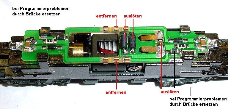

Ik weer hier.
Ik heb dus de decoder ingebouwd. Maar de MS blijft aangeven:"fout".
Nou staat dus op de site van mtkb dat als er problemen zijn : Drahtbrücke ersetzen.
Oke, duits.. hmmzz...
betekend dat dan dat ik al deze dingen eraf moet halen?
Doorverbinden met een draadje?(welk draadje)
Ik heb even de foto toegevoegd.
Misschien dat iemand me verder kan helpen.
bvd

Die dingen die links en rechts doorverbonden moeten worden zijn stroombegrensers die alleen vervelend zijn.
Als het goed is staat er een tekst op 2X2 waarbij de ene 2 op de kop staat. Het kunnen ook andere getallen zijn.
Je kan ze gewoon kortsluiten met een draadje.

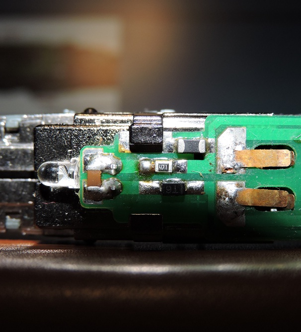

Gewoon een klein draadje er overheen solderen, je kan dan eventueel terug naar de oude situatie.
De elementen moeten qua uiterlijk wel voldoen aan de omschrijving die ik heb gegeven.
Misschien even een duidelijker foto plaatsen van die elementen.
Re: Welke decoder voor een Hobbytrain N 2753 Taurus
bij deze...
ik zie zelf er niets opstaan...
maar op de site van http://www.mtkb.de/ zie ik er ook niets op staan...

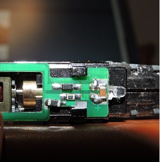

Will je eens een foto plaatsen waar we de complete print inclusief aansluitingen van de Decoder kunnen zien.
Misschien dat we daar nog wat op kunnen zien.
Bij deze...
handelingen gedaan volgens de mtkb-site...
en tips van hier..
Ja de kabels van de decoder zijn nog lang...
Zodra het zou gaan werken ging ik alles inkorten en goed vastzetten
Dit is de eerste keer dat ik een docoder inbouw..
en tips van hier..
Je aansluitingen van de Decoder lijken gewoon. Goed
Ook de printplaat aanpassingen zien er goed uit.
Stomme vraag, maar ik dacht even gelezen te hebben dat je een mobile station hebt van trix. Weet je zeker dat je niet via selectrix probeert te programmeren? Staan alle andere instellingen wel goed? (ik ken de MS niet)
En laatste mogelijkheid. Decoder er uit. En dan naast de lok testen met de draadjes direct op de rails en een los motortje.
