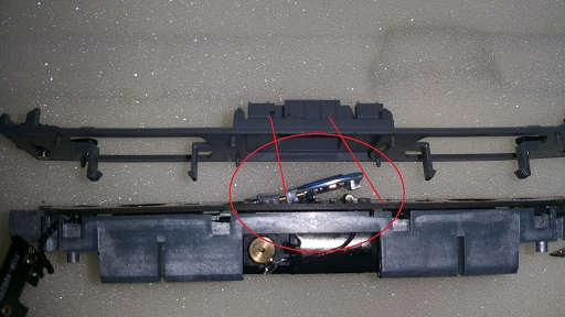

Ik ben momenteel bezig om de Arnold HN2020(BR152 DB/Railion) te voorzien van een decoder.
Echter lijkt het allemaal niet zo lekker te passen.
De printplaat zit aan de onderkant van de trein. Aan de onderkant zit een klein gat, waar precies de dummy decoder is past.
Aangezien foto's meer zeggen dan een lap tekst heb ik ook 2 foto's gemaakt.

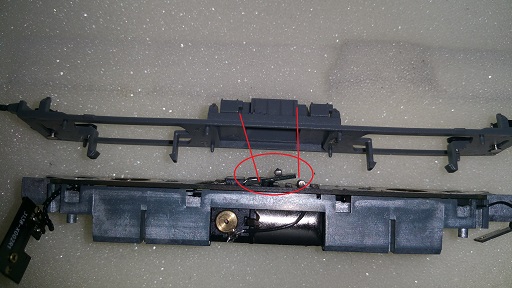

De eerste is met de dummy decoder.
De tweede is met een ESU decoder.
Zijn er mensen die deze lok ook hebben? Iemand die deze digitaal heeft kunnen maken?

Maar wat is het probleem? De decoder is te dik, te breed, te lang?

te lang (zie afbeelding)

Dus een mogelijke makkelijke oplossing,
een kleinere decoder kiezen.
Meet de dummy die standaard in de loc zit even op. lengte breedte dikte.
En vervolgens op zoek naar een passende decoder.
mocht dit geen optie zijn voor jou, dan zal de zaag er in moeten om genoeg ruimte te maken voor de esu decoder.

Deze aansluiting is er door een echte eikel er onder geknoeid. Dit is gewoon een ontwerp fout. Geen enkele decoder met een 6 pins aansluiting gaat hier onder passen.
Deze nem aansluiting eruit en met draad aansluiten is de enigste optie, heb ook zo'n gedrocht aan moeten passen.

Bedankt Willempie.
Dat is wat ik zelf ook al dacht.
Hier is zeker niet goed over nagedacht bij Arnold.
Gr. Mike
