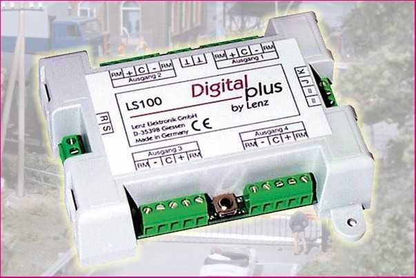

Weet iemand of de LENZ LS100 (oude behuizing) ook via het Twin-Center te programmeren is, of alleen via de LENZ module ?
Kan je overigens met deze decoder zowel wissels, seinen, alsmede terugmelding creëren ?
Heeft er by the way iemand een aansluitschema voor bovenstaande functies
De PDF in Duits,Engels en Frans op internet vind ik niet echt duidelijk, maar dat kan aan de groene kleur van mijn ervaring liggen...:-)
Dank voor jullie antwoord,
Thom

Ja hoor dat werkt gewoon als ieder andere DCC wisseldecoder.
JK komt de baanspanning op kun je doorlussen met de ~~ aansluitingen.
RS aansluiting zal niet werken, heeft het Twincenter niet, dus er zal geen terugmelding zijn.
TC de adressen aanmaken in DCC format waarmee de decoder moet werken.
b.v. 5 t/m 8
Knopje drukken op de LS100 en dan met de TC wissel 5 bedienen. Klaar is Kees.
http://www.lenzusa.com/1newsite1/Manuals/ls100110.pdf
Laat weinig aan onduidelijkheden over.
