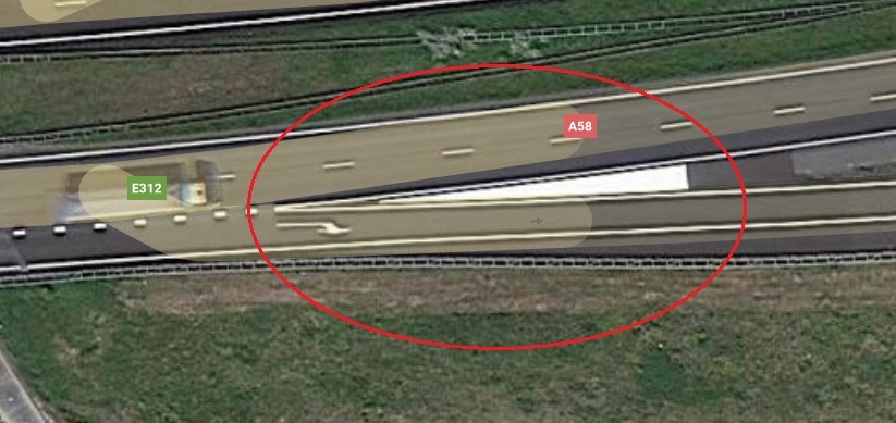

Michiel schreef: 07 feb 2020 08:26 Het ding heet "puntstuk", maar het is zoals Ronald zei. Zolang je met BoBo's en CoCo's (grote, moderne locs) rijdt, zal je niet veel verschil merken. Wanneer je met korte twee- of drieassers traag gaat manoevreren, dan wil je die geleidende puntstukken wel hebben.
Sorry, beroepsdeformatie... voor mij is een puntstuk zo'n ding...
