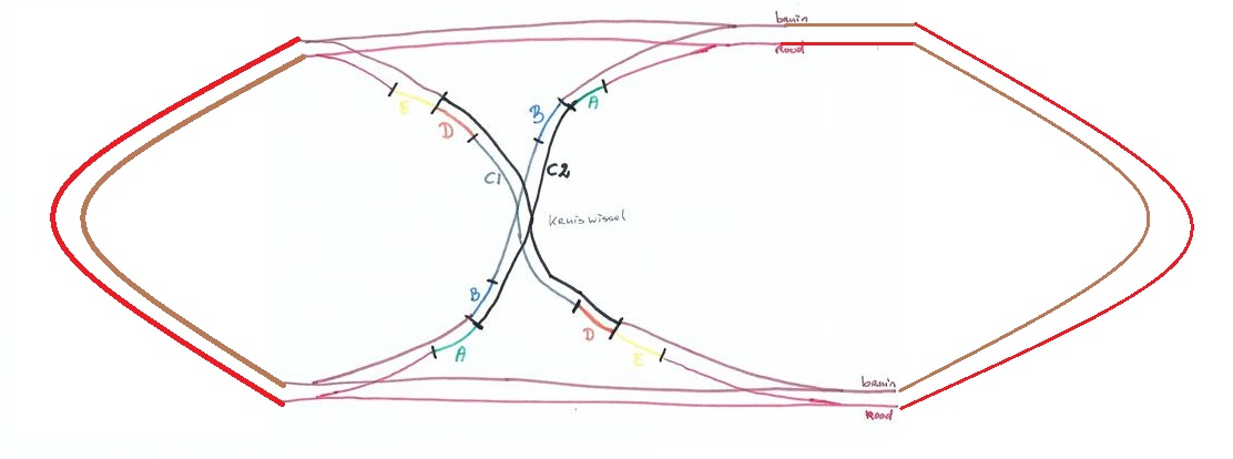

Als je het maakt als op je tekening zal het werken.
Alleen is de situatie op de baan ander want het is een ovaal, met een kruis erin.
En zie dan maar eens wat er gebeurd.

eric162 schreef: 07 feb 2020 22:03 Zoals de tekening boven, Is dat een betere oplossing?
Ik zie hier geen keerlus meer in. Het stukje tussen de 2 wissel in de bovenbaan kan dus blijven. In principe heb je gewoon 2 ovalen (1 beneden en 1 boven) die met 2 sporen zijn verbonden. De treinen rijden wel telkens in dezelfde richting, maar dat geldt voor een enkel ovaal ook.

Wim H schreef: 11 feb 2020 12:34
Groet, Wim
Lees de reacties van mij en van Eric dan eerst even.
Groetjes.
Wim H
Berichten: 1164
Re: xTreme Keerlus - rosoft
Bericht door Wim H »
Dat had ik gedaan Wim
Maar blijkbaar heb ik er toch nog overheen gelezen. :oops: Ik werd afgeleid door de discussie over het engels wissel ;)
Erik had inderdaad hetzelfde al geschetst (in zijn plaatje met de blauwe lijnen en het rode kruis).
We hebben het dus inderdaad over hetzelfde.
Groet, Wim

Dag Wim,
Mijn eerste tekening was bedoeld om 2 ovalen door middel van een kruis te verbinden. De onderstaande tekening is bedoeld voor 1 ovaal met een kruis in het midden.
Een filmpje van mijn testopstelling:
[youtube]https://youtu.be/qKcbcBBSo5c[/youtube]
