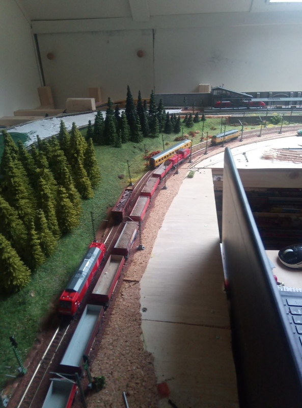

_o_ afgekeken bij de Herr J. :o even wat begroent.

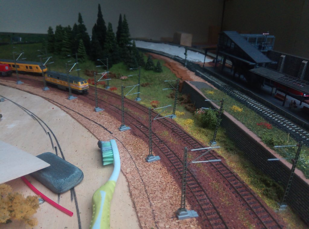

Verder gestart het de bovenleiding. Wat een gepriegel is dat zeg :D
Even ook nog een overzicht foto van Eberbach.
Van de week, gaat de Lux trein dit gedeelte schoonbordtelrn en zuigen, daarna het gas erop :lol:

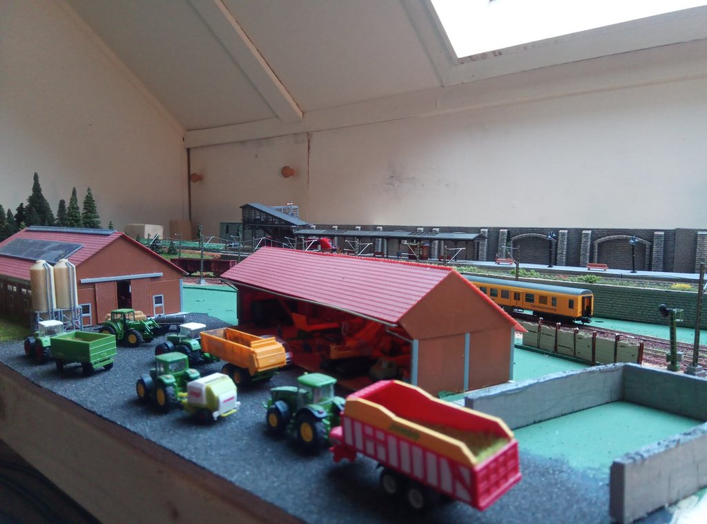

:D even de boerderij verhuist, van de oude baan gesloopt en op zijn nieuwe plek neergezet.
Tijdens het in elkaar zetten van helix van plandeel 2 en slopen van de oude baan. Jaja, moet ook ruimte hebben om verder te bouwen.

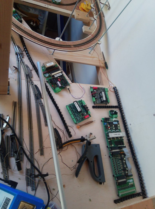

Ohw, ja ook begonnen met draadjes en modules te monteren. :cry: van het Dinamo systeem. Tijdens het slopen kom je toch veel dpul tegen, wordt niet dat dat er onder hing om die baan te besturen. 7(8)7

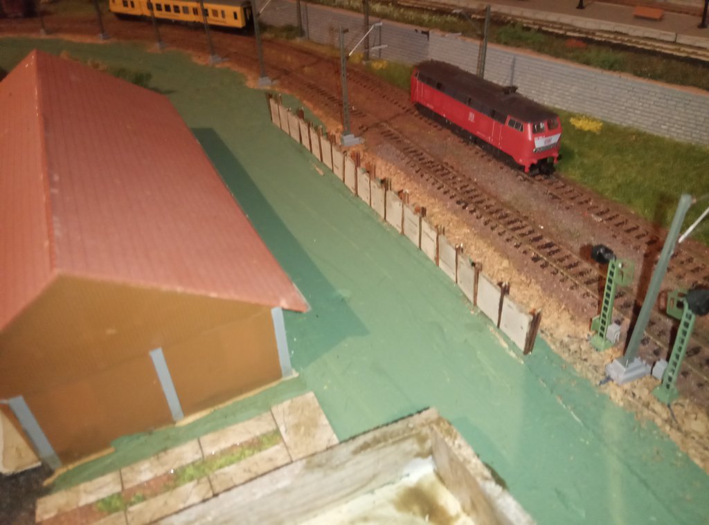

Nog even fototje van een oude 218 die proefrijdt.

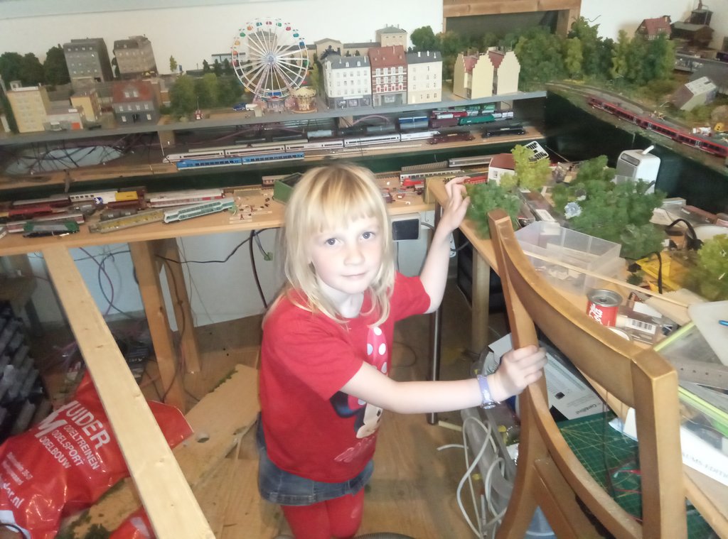

Mijn dochter is de oude baan aan het demonteren, en natuurlijk lekker slopen :o
En ja, als zij aan de ene kant de printplaten van een ouderwets systeem :lol: tevoorschijn tovert, bouw ik ze aan de andere kant er op. :D
En ja, ook hergebruiken we ook wel eens wat Fleischmann rails ivm Peco fabriekje (rails zijn wel in bestelling) ligt stil en om dan de winkelvoorraad van ene H@ns en Martin D. fanatiek te gaan opkopen gaat me dan net iets te ver. Maar als we boven zijn moet er toch echt Peco code 55 op.
Maar mijn dochter is bijna klaar met haar eerste Faller huis _o_
Ik heb even achter de schuur de boerderij de oude stenen muur gemaakt. Dit wordt even ruig terreintje met overwoekerde gewas.

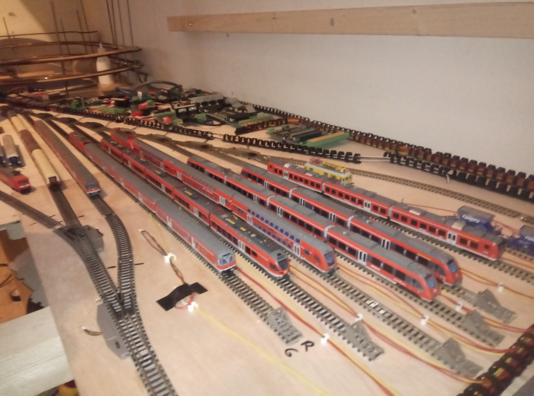

Schaduwstation deel 2, sporen gelegd. Bezet en blok scheidingen geslepen.
Draden aan het trekken, soldeerbout zo aan het warm stoken om de raillassen te solderen en de voedingsdraden.

|:( Zo het schaduwstation bezetmelders aangesloten, getest en werkend na een uurtje irritatie. :lol: 7(8)7 Eerst TM-H had een defecte CPU, gelukkig heb er nog wat liggen, dus een andere tm-h erop. Geen RS485 communicatie, dus even de boel "gepoept" en 1 draadje net te kort gestript waardoor deze geen contact maakte in zo'n groene connector. Daarna deden er maar 8 bezetmelders ipv 16. :o ohw, CD16 zijn niet plug play. Dus ergens jumpertje toegevoegd en hup, werkend :D

Zo het schaduwstation van deel 2 is af, werkend en wel.

Sibbesuisje
Berichten: 760
Re: Sankt-Pankras ( de start)
Bericht door Sibbesuisje »
zozo, dat is een flinke rode vloot! _o_ :lol:
Raymond (UK)
Berichten: 1617
Locatie: Rotherham (UK)
Bericht door Raymond (UK) »
Dat wou ik ook zeggen. Hoop rooie meuk zeg.... :o :o 8-)
bob vermeulen
Berichten: 3260
Locatie: Loosbroek
Bericht door bob vermeulen »
Mark goede morgen,
Al die mooie rode treinstellen is toch mooi om te zien.
Mooi rood is niet lelijk per slot van rekening ;)
Nu begrijp ik ook waarom je zoveel sporen heb met stoorblokken in je schaduw station. :lol:
mvrgr Bob
