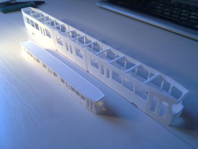

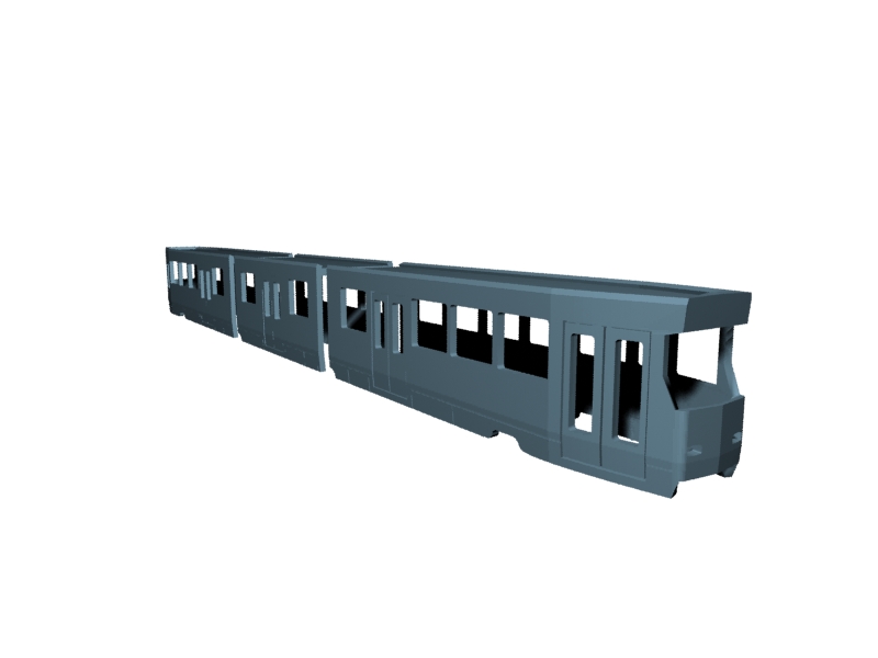

een GTL8 (HTM) in N ;)
hij is nog niet helemaal klaar...
kleine puntjes van verandering en dan ga ik een prototype bestellen in H0 en N :D
het model zal geen bodemplaat bevatten.
ook zitten er geen details op het dak (zal niet zichtbaar zijn als het geprint wordt)
vraag van de dag:
heeft iemand een trammetje in N dat hiervoor zou kunnen dienen?
en welke maten zal ik dan gebruiken voor de breedte van de tram?
aangezien in het echt het model vrij smal is,, en de H0 breder gemaakt moet worden om op een roco trammetje te passen.
dacht ik dat dt ook wel het geval zal zijn bij de N variant!

Hier is hij dan:
hij is breder gemaakt zodat hij op een onderstelletje past:
http://www.shapeways.com/model/104820/gtl8__1_160_.html

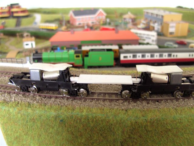

Ik heb voor de GTL-8 een onderstel gemaakt dat bestaat uit twee stuks Tomytec TM-03 chassis met een tussenplaat die rust op twee pennetjs in het hart van het tweede en derde draaistel. Loopt zonder problemen door een straal van 150 mm. De overgangen zijn gemaakt van polistyreenplaat en zitten vast aan de onderstellen. Ik heb één motor verwijderd, uit het voorste onderstel omdat het onrustig liep.

Ziet er erg leuk uit:D
ga je hem nog lager plaatsen?
hij staat erg hoog?
of kan hij dan die boog niet meer maken? :(

Hij komt iets lager te staan, op de motor zit een stukje dubbelzijdig plakband. De wielen moeten echter ook ruimte hebben aan de onderkant anders lopen de wielflenzen tegen de kap aan.

zou je niet een deel van de kap kunnen wegsnijden,, en dan het materiaal wat je eruit heb gesneden op het draaistel plakken?
op die manier kan ie lager,, en heb je nog steeds zelfde vorm,, als ie rechtdoor rijdt?
of denk ik nu te simpel?

Als het dubbelzijdige plakband weg is zit de motor tegen het dak en zijn de wielen iets boven het hart bedekt en kunnen de draaistellen volledig bewegen. Ik vind dat heel acceptabel.
