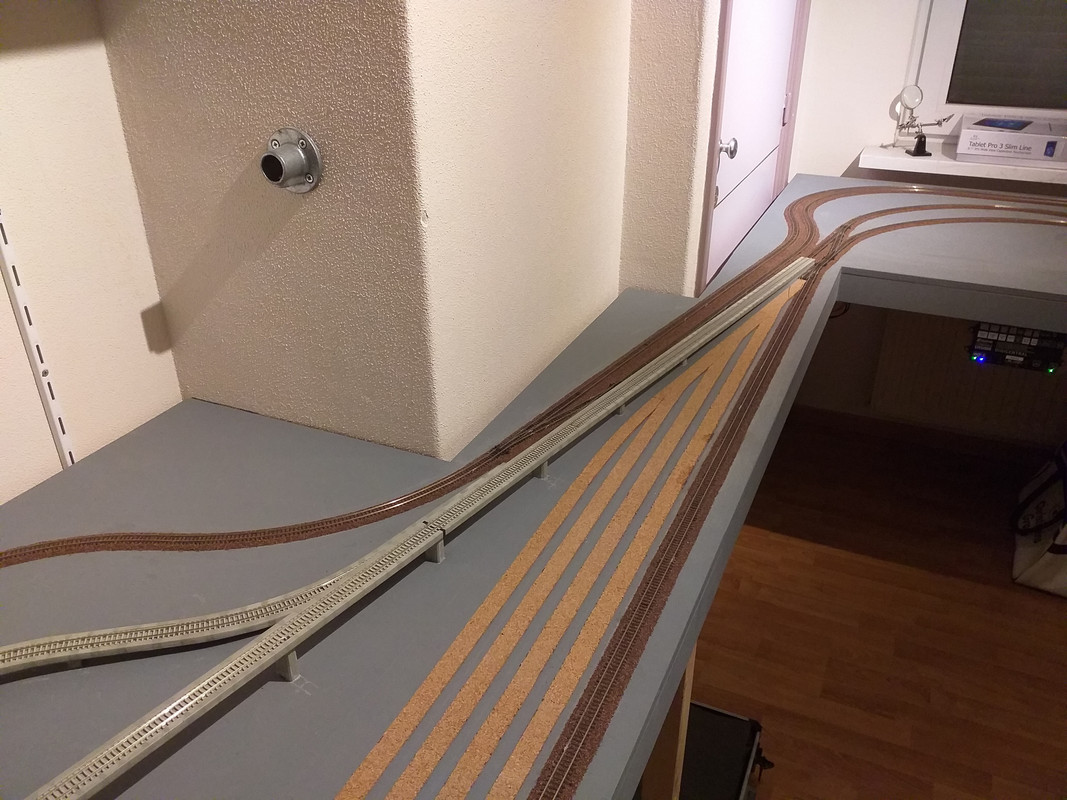

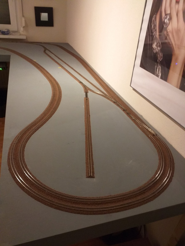

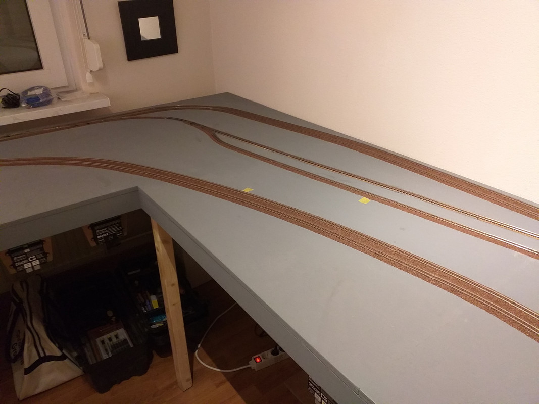

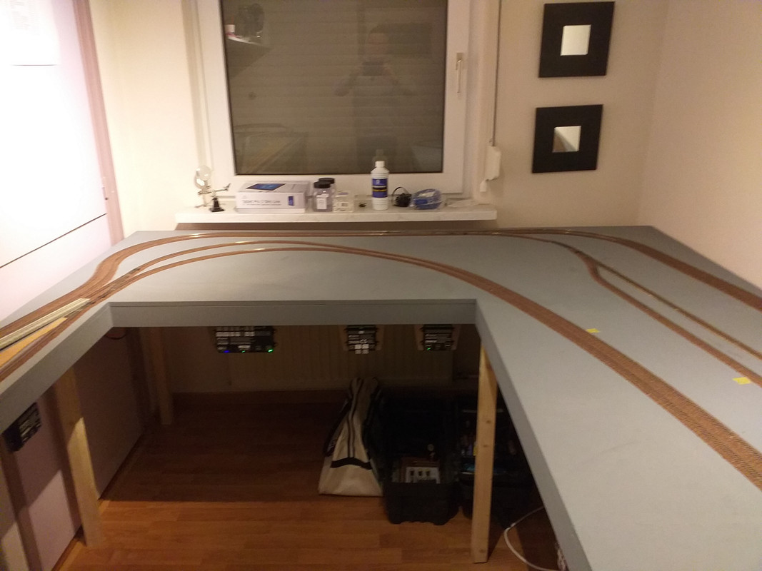

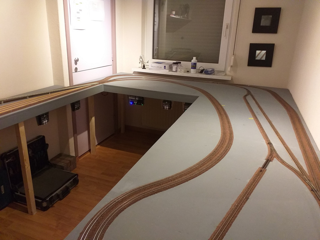

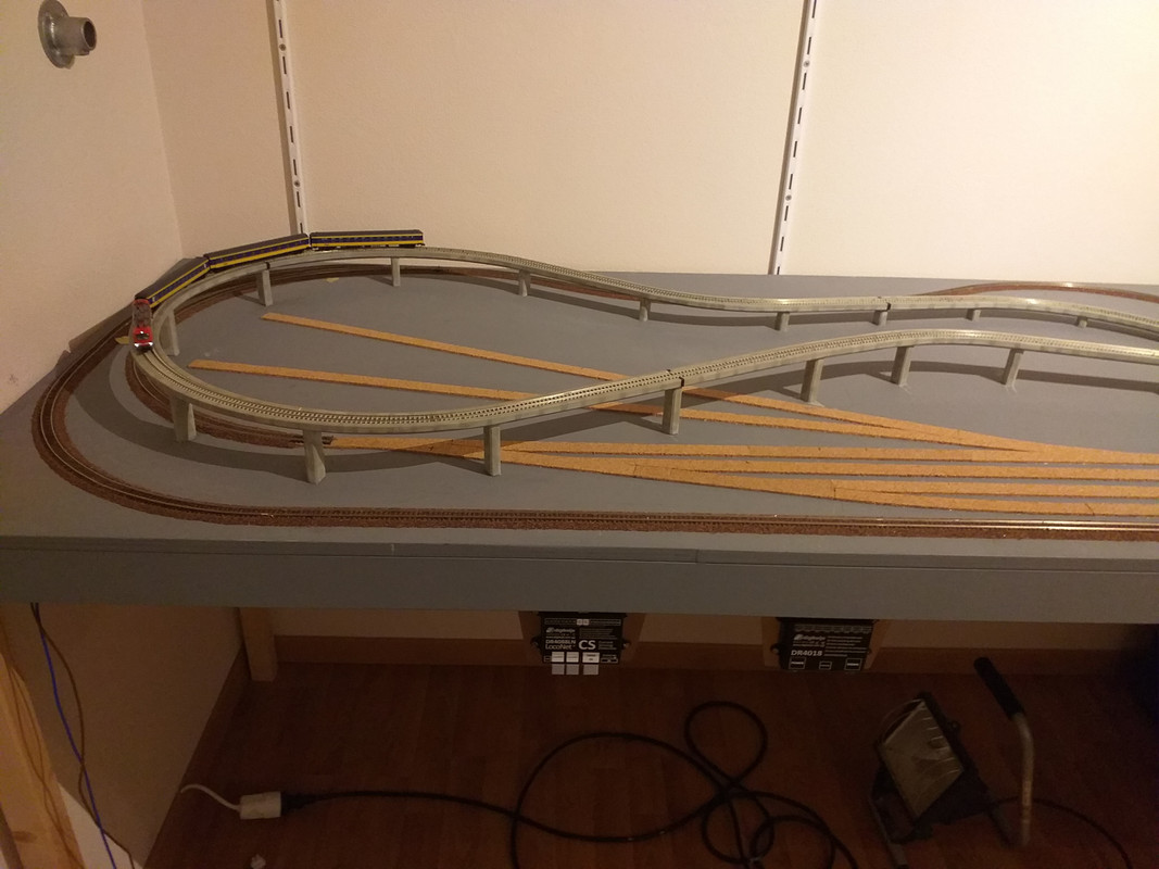

Alle rails en wissels liggen inmiddels op hun plek, zijn geballast, volledig bedraad en aangesloten op de DR5000 centrale d.m.v. 1x DR4088LN-CS en 4x DR4088-CS terugmeldmodules en 5x DR4018 schakeldecoders.
Verder heb ik het baanplan nog aangepast en twee keerlussen toegevoegd (geschakeld door 2x keerlusmodule DR5013) zodat ik kan wisselen tussen de buiten en binnenbaan zonder de rijrichting te veranderen.
Op dit moment rijden er 4 treinen automatisch rond aangestuurd door iTrain 5 standard. (voordat je iTrain ingevoerd en onder de knie hebt ben je enkele maanden verder)
