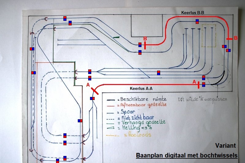

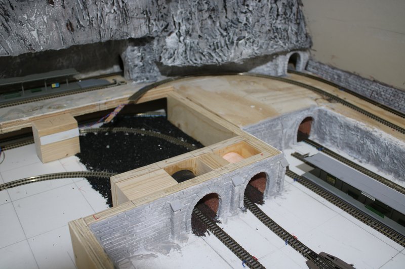

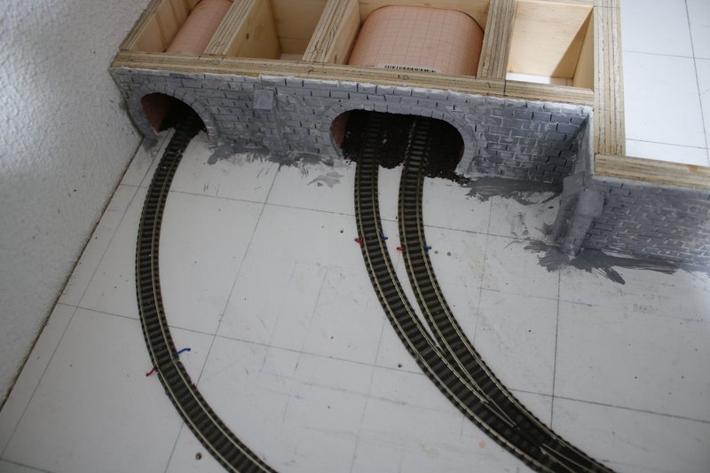

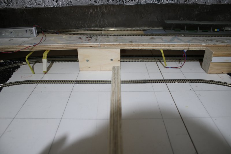

Ben ik weer terug ,en heb zo goed als mogelijk de baan getekend,als er nog al vragen zijn dan zal ik die proberen te beantwoordden.
doe er ook nog foto,s bij van het gedeelt dat je niet ziet,dit is een afneembaar gedeelte.

Hier kunnen we wat mee. Een heel uitgebreid plaatje. Als ik het in de gauwigheid even snel heb gezien is het eigenlijk een hele grote enkelvoudig loop.
Nu wil je twee tegengestelde sporen aan elkaar knopen. Dat vergt wel enige studie. Het is dus niet de situatie die de meesten van ons hadden verondersteld. Morgen meer.

Nu heb je volgens mij geen keerlus.
Met je aanpassing heb je er volgens mij twee. En heb je tussen beide A's een module nodig en tussen beide B's.
Bij de B's kan het ook in het rechterspoor ipv het linker, of verderop in de keerlus.

Volgens mij heb je niet helemaal gelijk Wim. De baan is nu in feite een ingenieus in elkaar gevouwen hondebot zonder verbinding. Door de verbinding door middel van de twee boogwissels te leggen krijg je een hondebot met een verbinding. De standaard oplossing voor een digitale baan hiervoor is de verbonden delen hetzelfde aansluiten, en in allebei de lussen ieder een keerlusschakeling aanbrengen. De keerlusschakelingen zie ik bij jou wel, maar het veranderen van de railaansluitingen in een van de verbonden delen niet. Dat is wel noodzakelijk, anders houd je nog steeds kortsluiting.
Als ik vandaag nog tijd heb maak ik er nog even een schematisch plaatje van. Nu moet ik sneeuw ruimen en het huis wat beter tegen de verwachte vorst van 5 nachten met -15 beschermen.

Paul,
Het is inderdaad een opgevouwen hondenbot.
Ik was nu alleen uitgegaan van de tekening. En ik zie nu inderdaad in de eerste post van Max dat op het punt waar de nieuwe aansluiting komt, ook de stroomvoorziening omgekeerd is aangesloten. Dat moet inderdaad veranderen. Overal moet dezelfde spoorstaaf dezelfde aansluiting (polariteit) krijgen. Dan heb je in de lussen een kortsluitingsprobleem en daar zet je de keerlusmodules in.

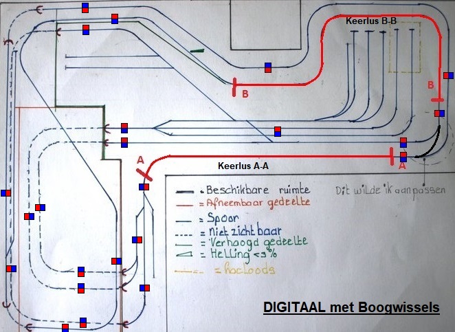

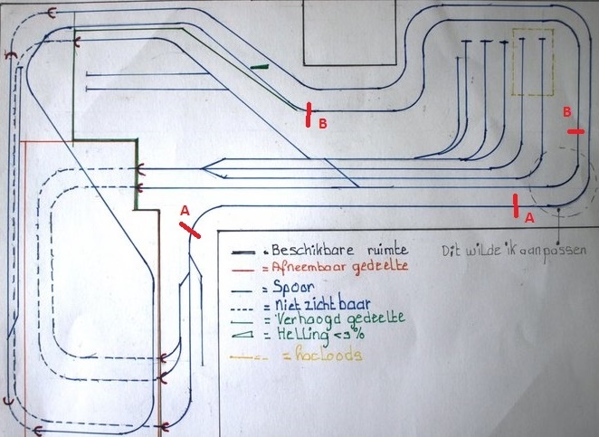

De sneeuw is geruimd en het hout is gehakt. Nu weer verder met jouw baan.
Ik heb twee plaatjes gemaakt. Het eerste is de huidige originele situatie. Nergens kortsluiting, nergens keerlussen.
Het tweede is een oplossing voor DIGITAAL waarbij twee bochtwissels zijn geplaatst op de plaats die je wilde. Hierdoor moeten een aantal aansluitingen van rood en blauw worden omgekeerd, en moeten twee keerlusmodules worden gebruikt. De keerlusmodule A-A moet op de aangegeven plaats liggen. De keerlusmodule B-B kun je plaatsen waar hij nu ligt, maar je kunt de plaats in de lus als het ware verder naar links schuiven, zelfs tot je bij de boogwissel uitkomt. Zie ook de eerdere opmerking van Wim. Let er wel op dat de aansluitingen links en rechts van de keerlus blijven zoals in het plaatje is aangegeven.
Zelf zou ik keerlus B-B wat verder naar links schuiven, tot voorbij de bocht rechtsboven. Dat geeft je dan namelijk de mogelijkheid om ook in die bocht twee boogwissels te plaatsen, zodat je weer terug kunt komen te rijden in de oorspronkelijke richting. Met een paar boogwissels zoals je nu wilt plaatsen blijf je als je eenmaal over de boogwissels bent gereden altijd in die richting rijden. Met het tweede paar kun je weer terugkomen in de oorspronkelijke richting.
Verder ben ik wel benieuwd met hoeveel treinen je nu rijdt. En hoeveel snelheidsregaelaars (trafo's) je gebruikt. En of je een of andere vorm van beveiliging hebt ingebouwd. Waarschijnlijk heb je ook een aantal sporen die je stroomloos kunt maken, of met een schakelaar of door het gebruik van zgn. 'denkende' wissels, zodat er een trein blijft staan.
Zoals eerder in dit draadje al werd opgemerkt: digitaal rijden vraagt een heel andere denkwijze. De richting waarin een trein rijdt wordt nl. niet meer bepaald door de aansluitingen plus en min, maar door de decoder. Het hele bovenstaande verhaal met keerlussen is in feite een oplossing voor een elektrotechnisch probleem. Door de vorm van de baan kom je namelijk op twee plaatsen met rood tegenover blauw en blauw tegenover rood uit. Op die plaatsen heb je dus die keerlusmodules nodig, omdat je rood nu eenmaal niet aan blauw en omgekeerd kunt knopen. De keerlusmodule zorgt op het juiste moment voor het omschakelen van de rode en blauwe aansluiting in het rood aangegeven stuk spoor. Zodat er geen kortsluiting optreedt als de trein door de keerlus rijdt. Hiervoor zijn wel twee voorwaarden van belang: De keerlus moet volledig geisoleerd zijn van de aansluitende rails. En de lengte van de keerlus (het rode stuk) moet groter zijn dan de lengte van je langste trein. Ofwel je langste trein moet in zijn geheel in de keerlussectie passen.
Succes. Groet,

PaulRoman
Berichten: 175
Lid geworden op: 25 feb 2017 13:48
Locatie: RO
Re: Aaansluiting,
Bericht door PaulRoman »
Variant op de eerste versie digitaal met boogwissels: Keerlus B-B op een andere plaats. Zoals ook al door Wim beschreven.

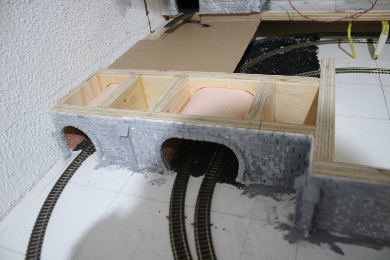

Heb nog wel een vraagje over die keerlus module waarvan ik ook een foto heb gepost,neem aan dat ik deze hiervoor kan gebruiken,om het te veranderen.
zelf had ik het idee om keerlus B in de binnenbaan te doen,dit met het oog voor het aanpassen.
