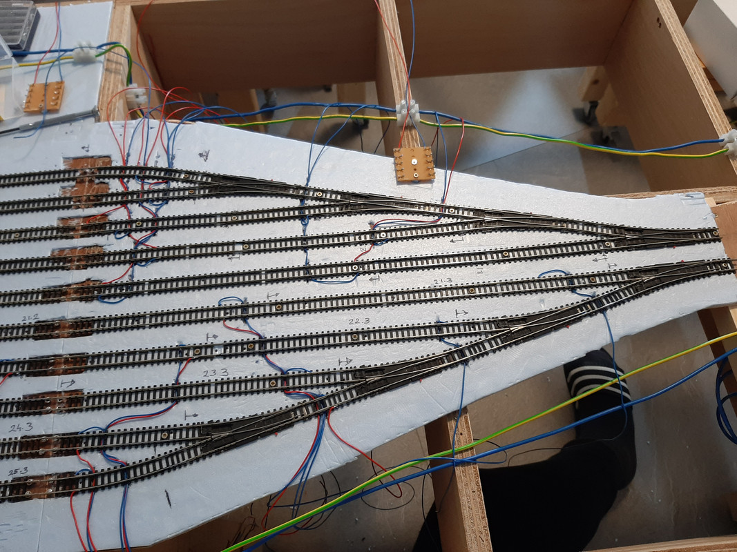

De bouw van het schaduwstation is een hoop werk, maar het is leuk om de vorderingen te zien

Draadjes, draadjes en nog eens draadjes.

ik maak de overgangen tussen de modules d.m.v schroeven waaraan ik de rails vast soldeer. Alvorens te solderen kan je de schroef nog afstellen.

Het onderste deel is gereed, ik kan verder

Je bouwt er gelijk al een degelijk schaduwstation bij
en je landschap alvast voorgevormd zie ik aan de buitenzijdes .
Het is een degelijke constructie zo ik zie .

Die wielen onder de baan is slim gemaakt om overal makkelijk bij te kunnen tijdens de bouw of voor het onderhoud.

Nice! Gebruik je nog een specifieke soort schroeven waarop de soldeer goed hecht?
