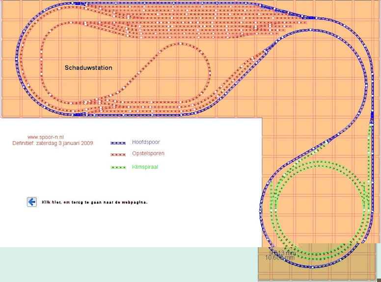

Ik heb mij baan plan voor het rangeer gedeelte afgerond en zou graag jullie reactie willen weten.
Op het zichtbare deel wil ik iets van Den Haag gaan maken en zag toevallig in RailHobby 0109 een leuk voorbeeld waar ik wel iets mee zou kunnen.
Ik krijg het baanplan niet in de bijlage, jullie kunnen hem om mijn site spoor-n.nl zien of navolgende link volgen, te openen in een extra venster of tabblad: klik hier.
Mijn ontwerp

Mijn ontwerp
- Nieuwlandstraat124-klein.jpg (106.74 KiB) 6464 keer bekeken

Ik heb hem toch kunnen plaatsen, bleek dat het bestand te groot was.

Het zal aan mij liggen, maar ik vind de aansluiting van je schaduwstation op je spiraal nogal vreemd. Normaal gaat men dubbelsporig de spiraal in, maar in jouw plan lijk je 2 concentrische enkelspoorspiralen te gaan bouwen, met een linkomstijgend spiraalspoor IN een rechtsomstijgend spiraalspoor. De aansluiting van de spiraal op het schaduwstation zou ik ook via de rechte wisselstand doen, want dat wordt de normale doorgaande lijn, niet?

Heb zojuist even op je site gekeken, en natuurlijk jouw eerste ontwerp zoals je hem ook hier hebt geplaatst.
Ten eerste denk ik dat je ook met je huidige oppervlakte die ter beschikking staat, nog steeds blij mag zijn met je N-spoor keus, want al lijkt het een heel groot stuk wat je kunt gebruiken, kijk alleen naar het ontwerp wat je nu hier laat zien, en je ziet al dat N-spoor genoeg ruimte geeft, maar dat H0 er zeker te kort aan kwam.
Maar wat mij opviel aan je baanplan, de afmeting van je beschikbare raamwerk, en dan vooral de 103cm die je aanhoud.
Ik hoop dat je lange armen hebt of anders op enkele plaatsten mangaten gepland hebt, want ben bang dat je op de rechte delen er al er moeilijk bij kunt , laat staan als er ergens achter in de hoek een trein uit het spoor loopt, bij 80cm heb je al werk om er goed bij te komen gemiddeld genomen.
Mijn idee; zorg dat je in de hoek van de je baan, de breedte behoorlijk terug brengt, zodat je als het ware meer om je baan heen staat, en er beter bij kunt of breng idd man-gaten aan.
veel modelspoorplezier,

Beste Freddy,
Ik heb inderdaad 2 man gaten gepland, want ik heb wel lange armen maar zo lang ook weer niet.
Ik ben ook nog steeds wel blij met mijn keuze alleen is het zo jammer dat er zo weinig nederlands materieel uitkomt al valt dat de laatste tijd heel erg mee.
Bedankt voor je kritiek.
