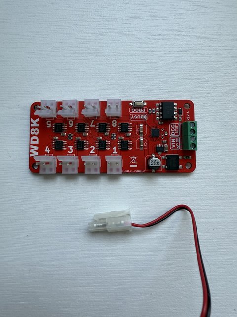

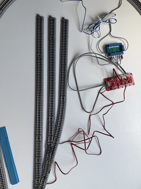

Sinds kort is er een nieuwe wisseldecoder die voor Kato wissels te gebruiken is.
https://www.dm-toys.de/en/product-detai ... 00002.html
Binnenkort zou er ook nog een versie van deze decoder uitkomen voor wissels met twee spoelen.
Groetjes: Robby
Groetjes: Robby

Er is nu ook een versie met de standaard wissel connectoren:
https://www.dm-toys.de/en/product-detai ... 00001.html

Inmiddels de variant met Kato stekkers (MU_J00001) ontvangen en in gebruik genomen: werkt prima.mini rijder schreef: ↑11 jul 2024 17:58 Sinds kort is er een nieuwe wisseldecoder die voor Kato wissels te gebruiken is.
Groetjes: Robby
Observaties:
* De aansluit terminals voor DCC en de wissel-schakel-spanning (9-20V toegestaan zowel DC als AC) zijn erg krap bemeten: Mijn dunste adereind huls wil er niet in passen. Ook de dan maar van tin voorziene draadeindjes moest ik bij-knippen;
* Het programmeren is een “eitje”: aansluiten, prog knopje indrukken, en vanuit de centrale/multimuis de eerste wissel bedienen en de eerste 8 opeenvolgende wisselnr’s zijn geprogrammeerd.

Re: Kato Unitrack tips
Kan ik 2 Kato wissels (DC aansturing) die gelijktijdig moeten schakelen (beide tegelijk "open" of "dicht" samen op 1 poort van de DCC controller aansluiten?
Rangeerbaantje met Kato Unitrack rails, z21 start, 2 FLM locjes (BR 212, V200) 1 PIKO 2200 en 2 Liliput Kof III met automatische (ont)koppeling: “beginner”.
- Berichten: 484
Je kunt 2 Kato wissels hetzelfde nummer geven en op een en dezelfde wisseldecoder aansluiten. Ze zullen dan gelijk schakelen.
