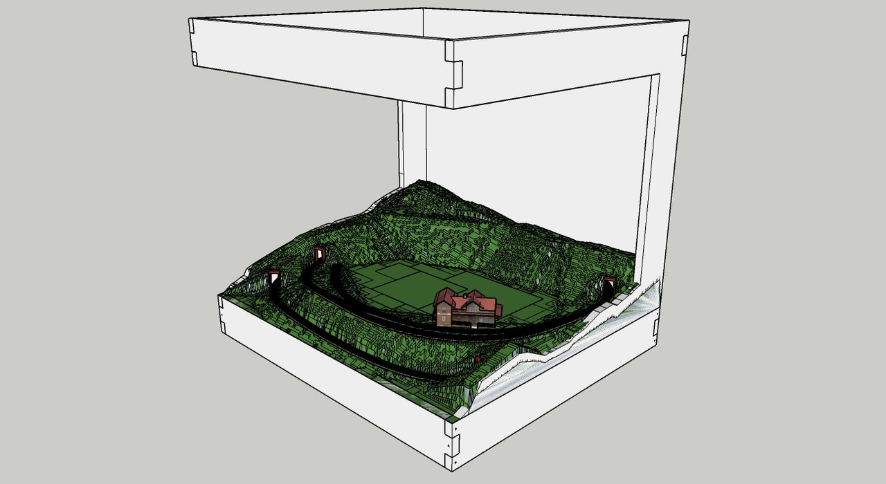

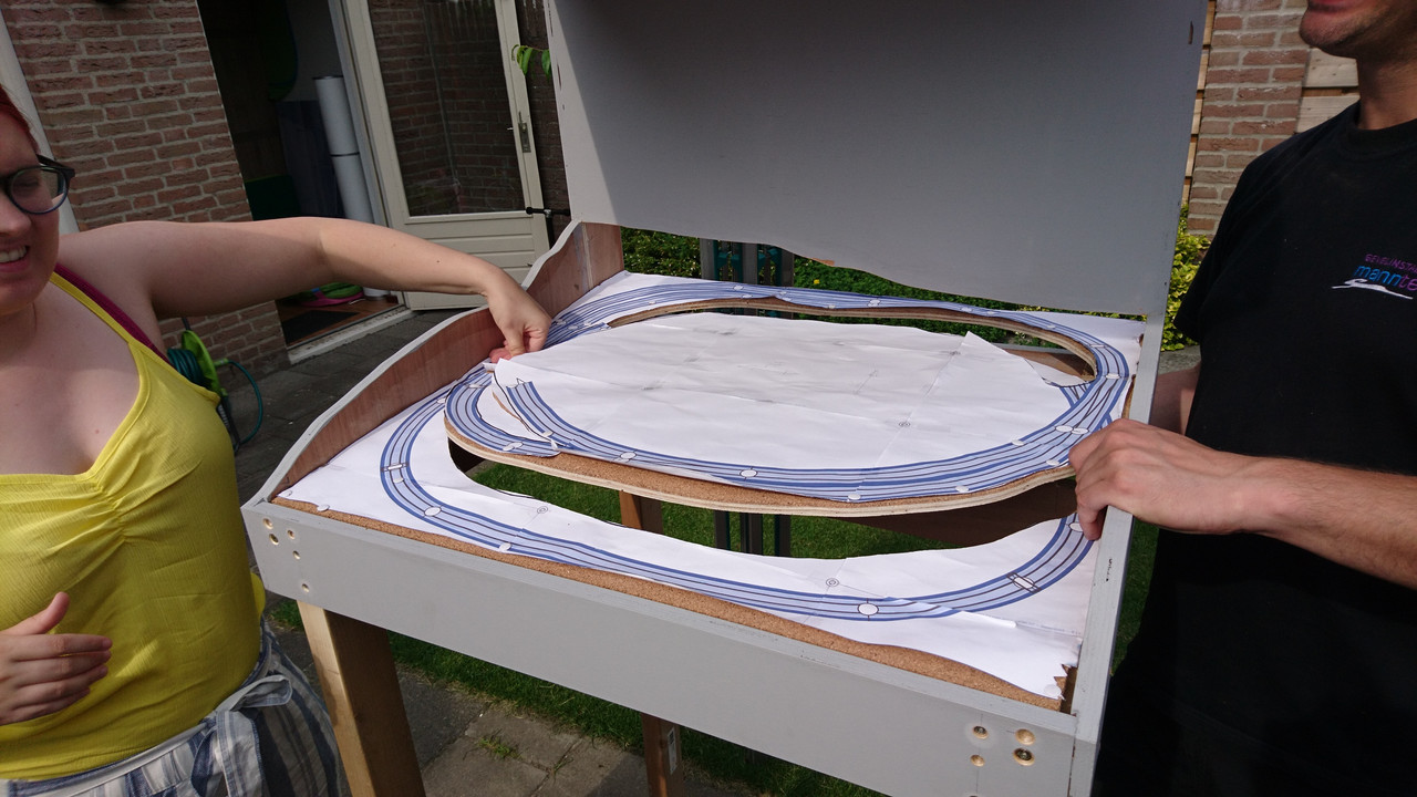

Van een digitaal idee..

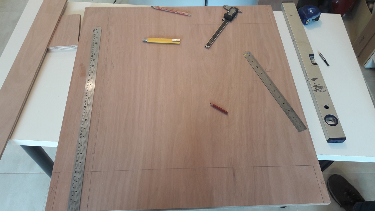

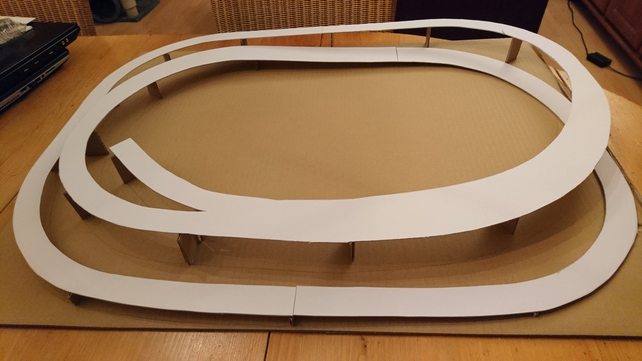

Naar een mockup in karton..
En handen uit de mouwen..

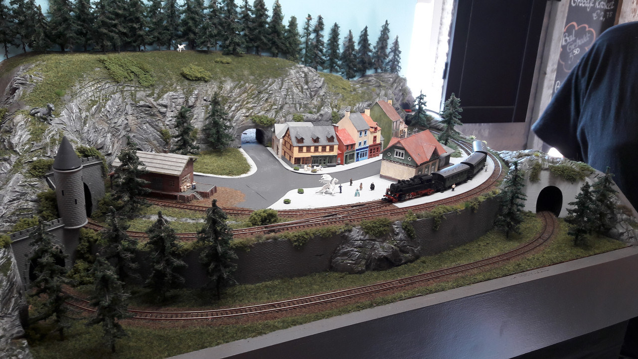

Tot hetgeen waarmee we de wedstrijd wonnen.
Inmiddels ziet het er al heel anders uit. Het is nog niet af (wanneer is iets echt af?) maar we zijn nu een heel eind op weg. Hier zie je ook nog twee bouwpakketten. Die zijn inmiddels vervangen door zelfbouw-gebouwen.

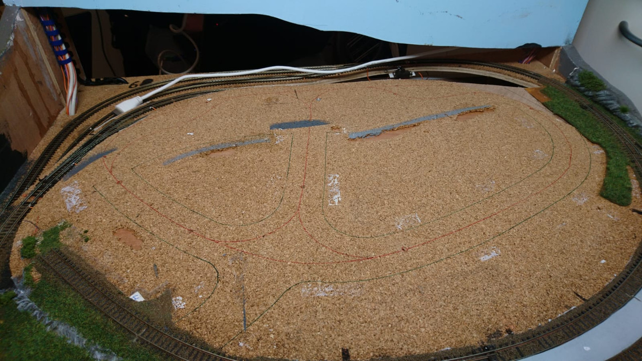

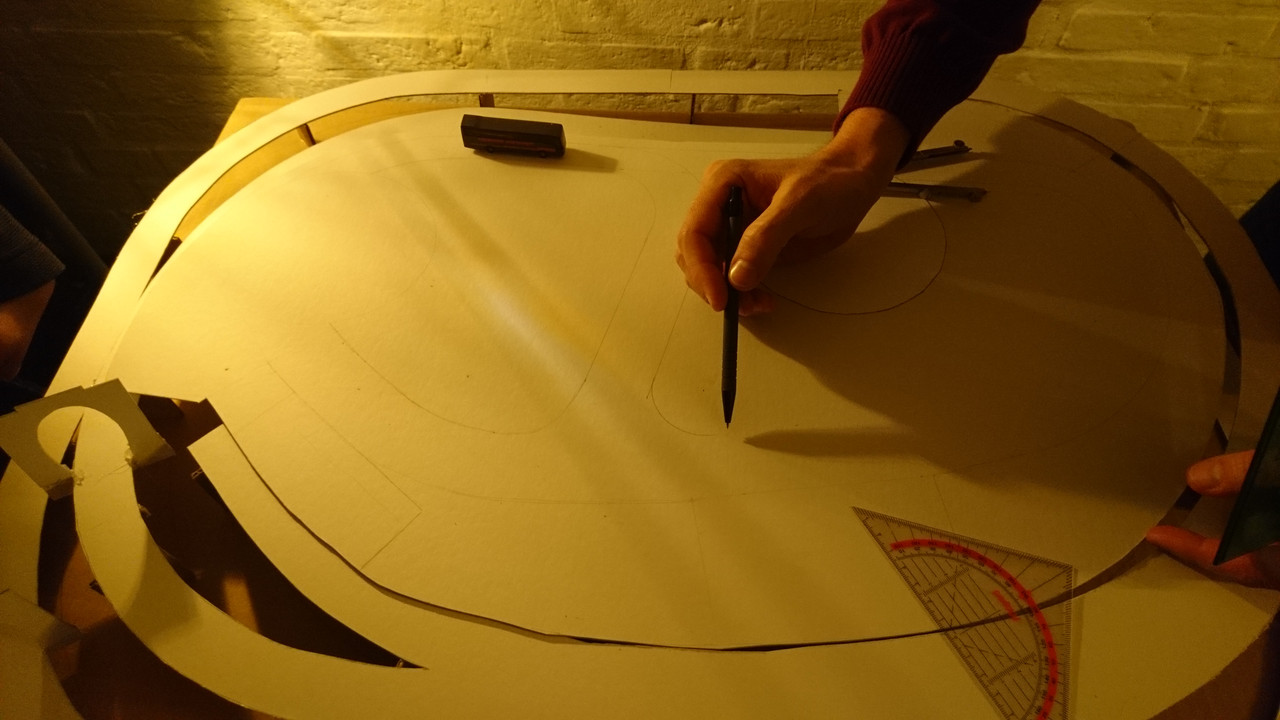

Het uittekenen van de wegen. Had ik al verteld dat we MCC op het baantje hebben? Voor de wedstrijd hadden we daar geen tijd meer voor, dus hier nog niet.

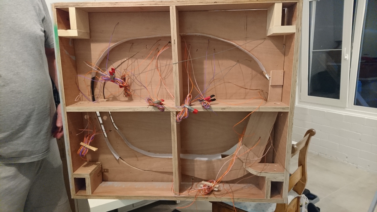

In het begin waren er nog niet zo heel veel draadjes, dat ziet er nu heel anders uit.

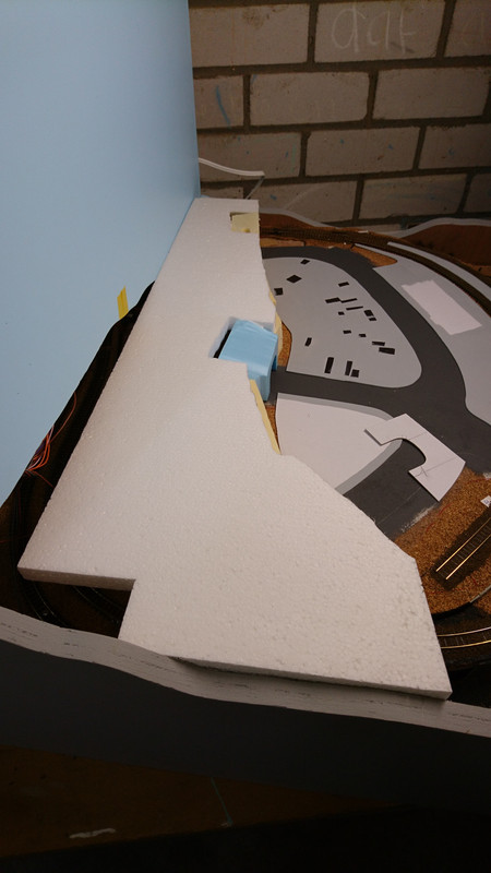

Het begin van de berg, gedeeltelijk piepschuim en (reststukken) XPS.

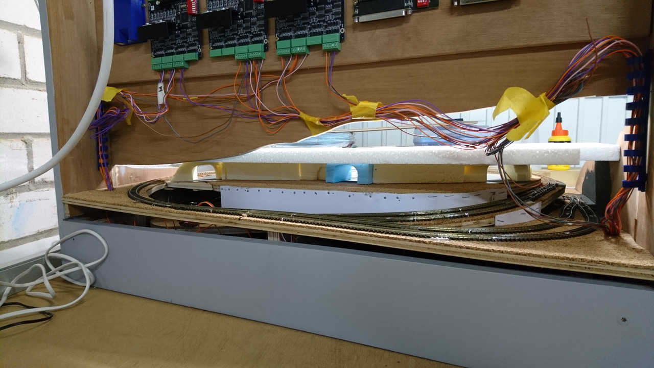

De Dinamo printen op hun plek. Draadboom moet hier nog netjes gemaakt worden.

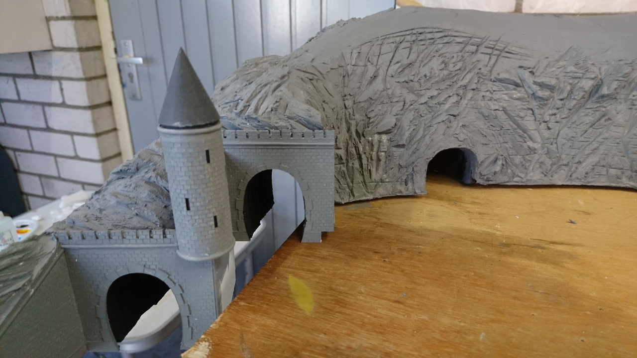

Het begin van de berg (linkerzijde). De tunnelportalen zijn van styreen, gemaakt met de snijplotter.

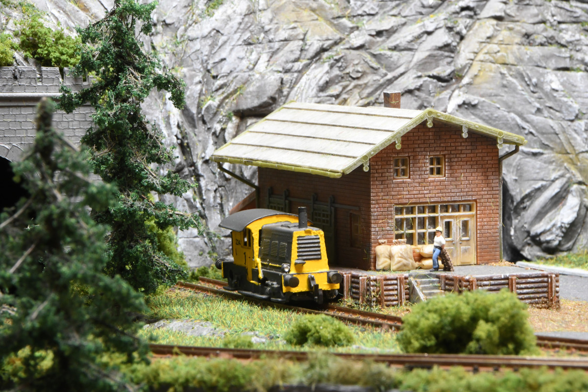

Het oude station (bouwpakket) is inmiddels vervangen door een eigenbouw station.

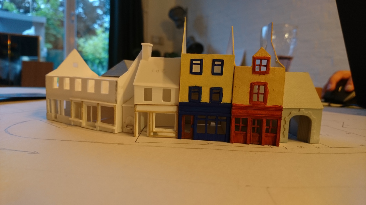

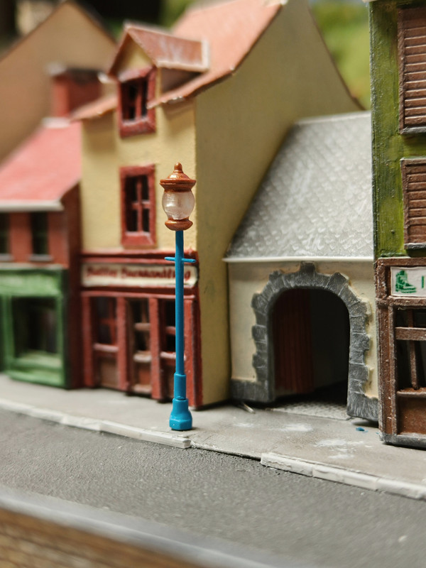

Werkfoto van de huizen. Alles gemaakt uit 0,5 mm styreenplaat, getekend in Sketchup en uitgesneden met de snijplotter.
De goederenloods is inmiddels ook vervangen door een zelfgemaakte loods. De Sik is van Alwin (Hoontje), die mocht even poseren.
De oude opstelling van de huizen.
Nadat we de wedstrijd in Lochem hadden gewonnen, hebben we de berg eraf gehaald en zijn we begonnen om het MCC traject in te tekenen.
En toen bedachten we dat we er niet tevreden mee waren en hebben we de boel maar op de schop gegooid. :mrgreen:

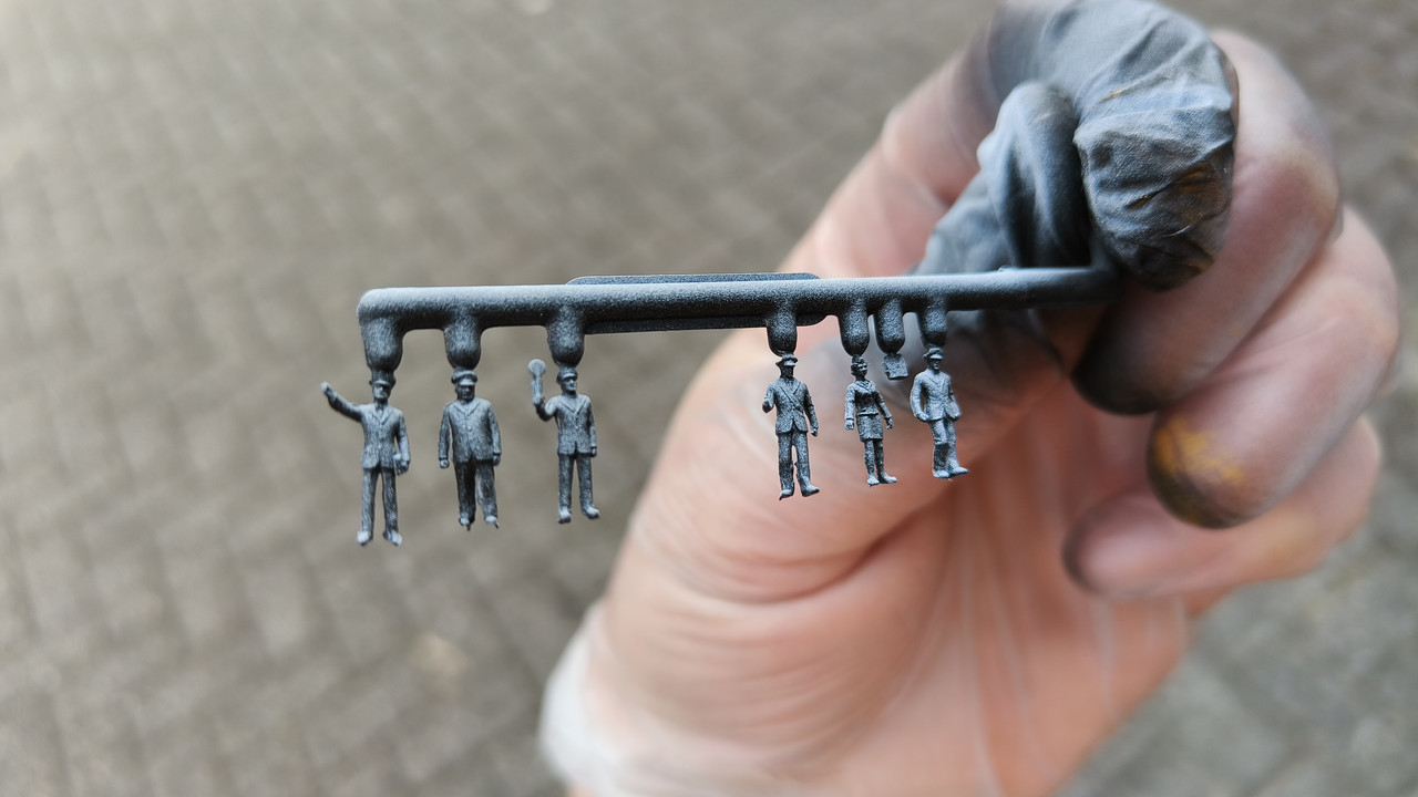

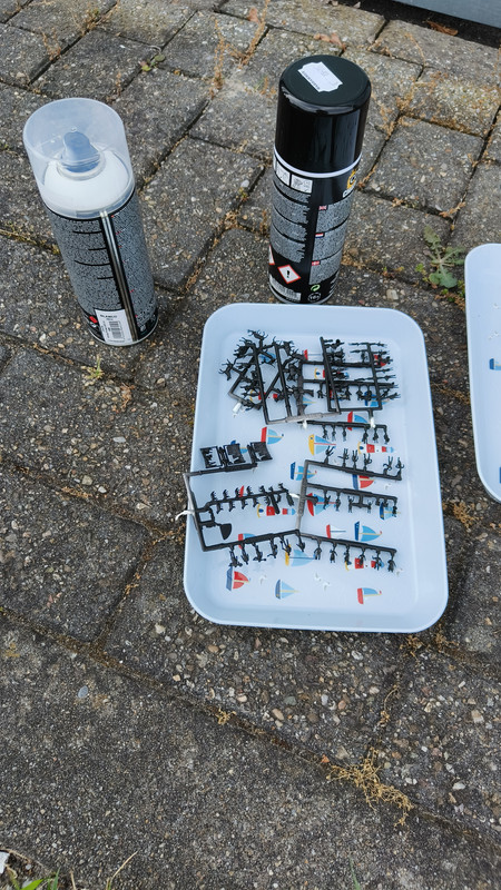

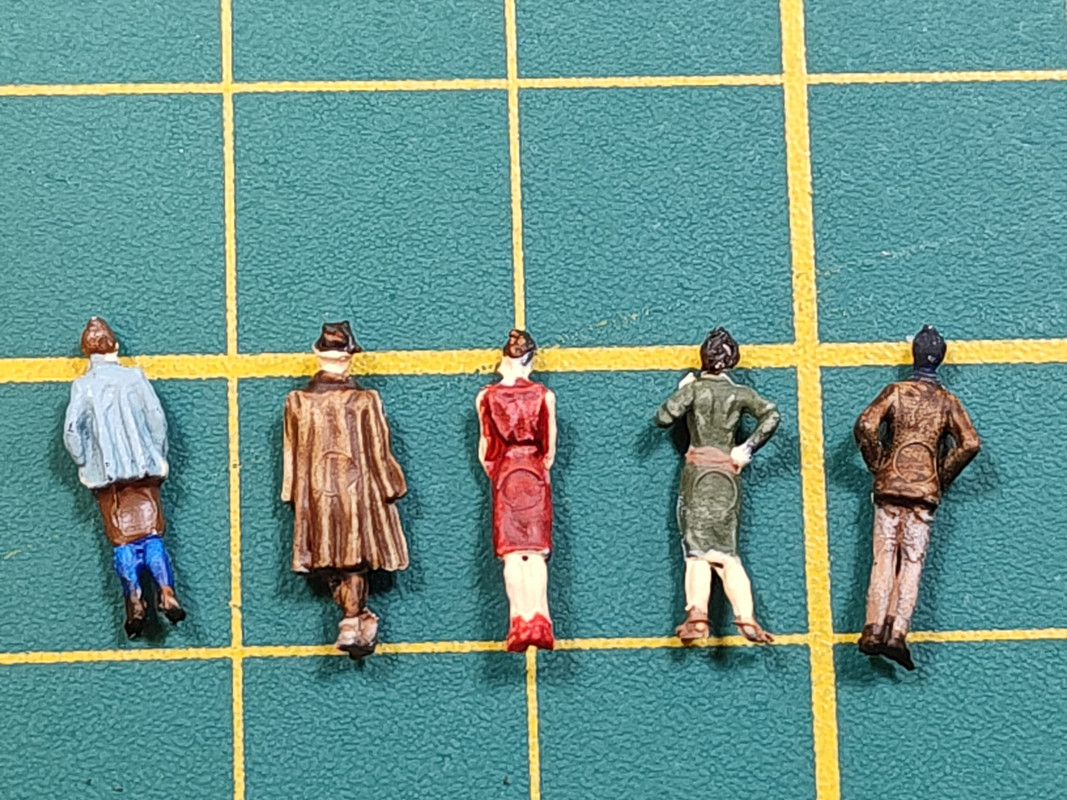

Van de week kwam ik een filmpje tegen op youtube over het verven van figuren. Vandaag maar eens uitgeprobeerd en verrek, ook voor N is het toepasbaar. Dan blijken Preisertjes veel meer detail te hebben dan je dacht.
Dit is met de kwast geverfd met Vallejo Air verf (voor de airbrush). Deze is namelijk dun en niet volledig dekkend met de kwast. Hierdoor blijft de shading die je aanbrengt met de witte en zwarte primer nog enigszins behouden. Je kunt ook zelf je verf verdunnen, maar dit was makkelijk, kant en klaar. ;-) Het resultaat valt niks tegen, aanrader!

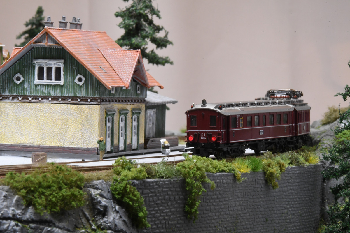

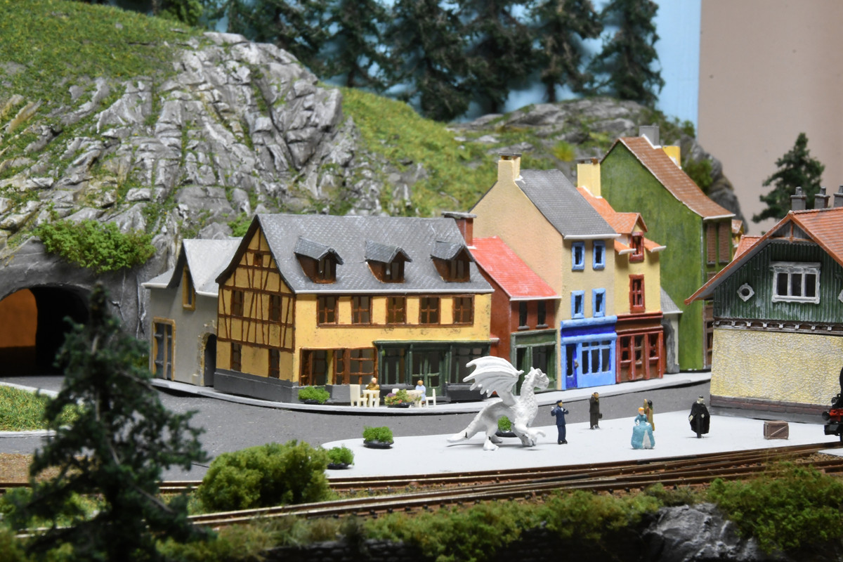

Resultaat van de lucht.

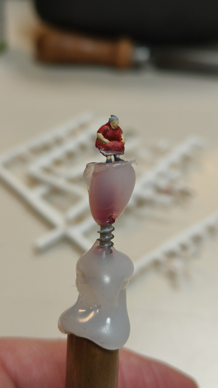

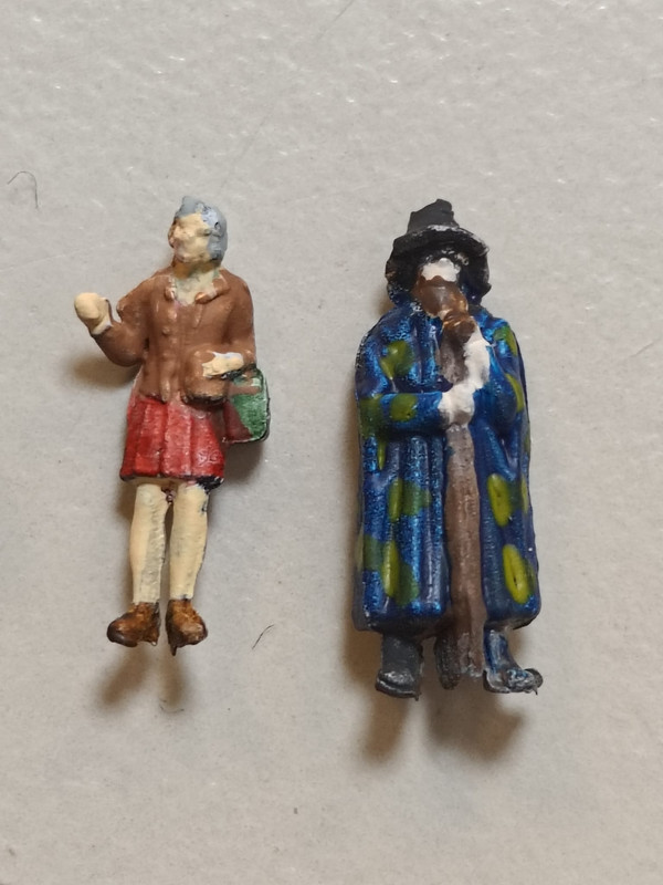

Nog wat Preisertjes door Vera beschilderd.

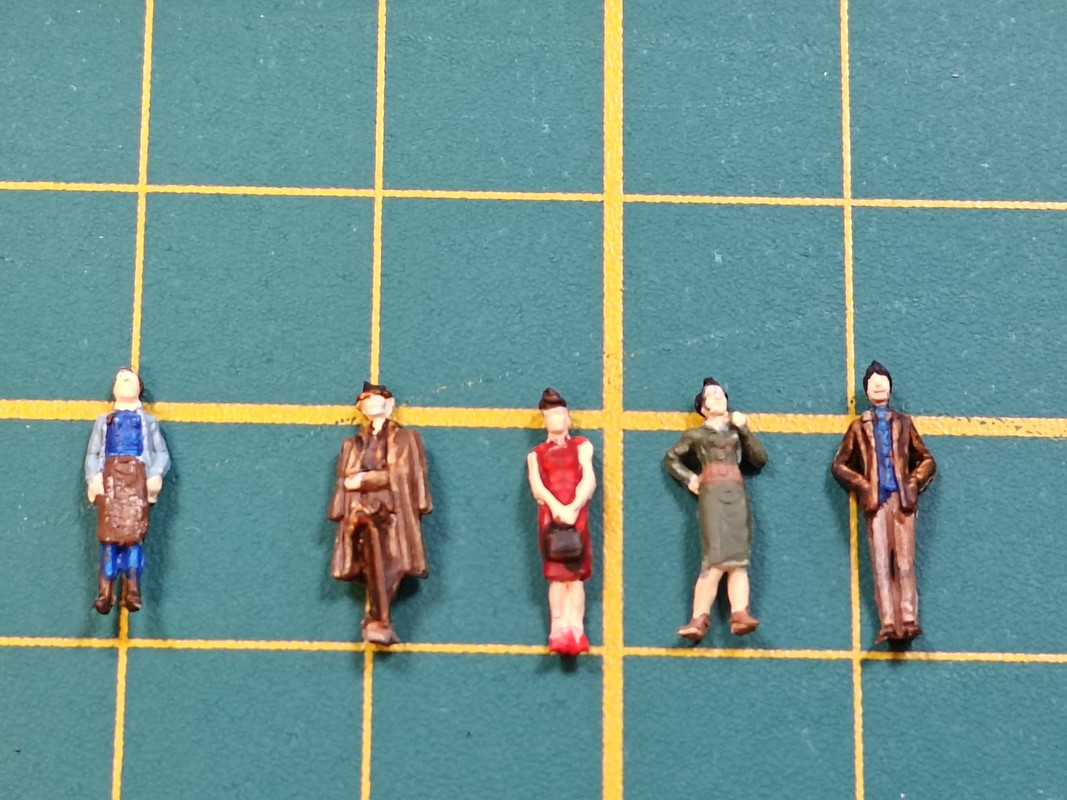

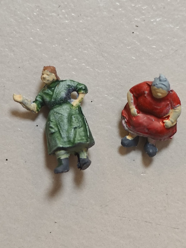

Vera heeft nog wat Preisertjes geschilderd:
De licht/schaduw-methode geeft toch echt wel een extra dimensie aan de N-Preisertjes vind ik zelf.

Deze Pressers zijn echt mooi gelukt Vera. _o_

Phow dat is priegelwerk,erg knap hoor!
