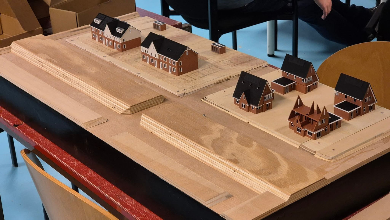

Na dit projectje heb ik een paar kopieën gemaakt in schaal 1:160 en leek het me leuk om ook een aantal nieuwbouw huizen blokken te maken voor een nieuwbouw wijk. De huizen zijn gemaakt op een Bambulabs P1S combo FDM printer, met een 0,4 en 0,2mm nozzle. Geprint in kleur, soms twee kleuren in één print en soms als losse onderdelen die je als een bouwpakketje in elkaar zet met een beetje Ammo super glue. De verschillende etages heb ik gemaakt vanuit plattegronden die ik online uit brochures heb gevonden, en klikken op elkaar met magneetjes.

Dat zijn hele mooie moderne hollandse rijtjeshuizen geworden :Thumb
Berichten: 6120
Re: HZM - Hollandse Zolder Modulebaan van Paul
Prachtig Paul. Echt supergaaf die huizen.!

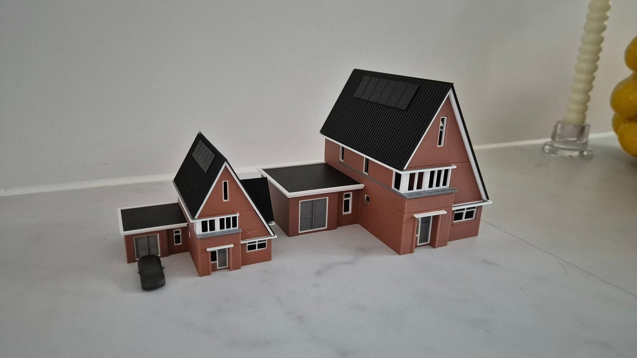

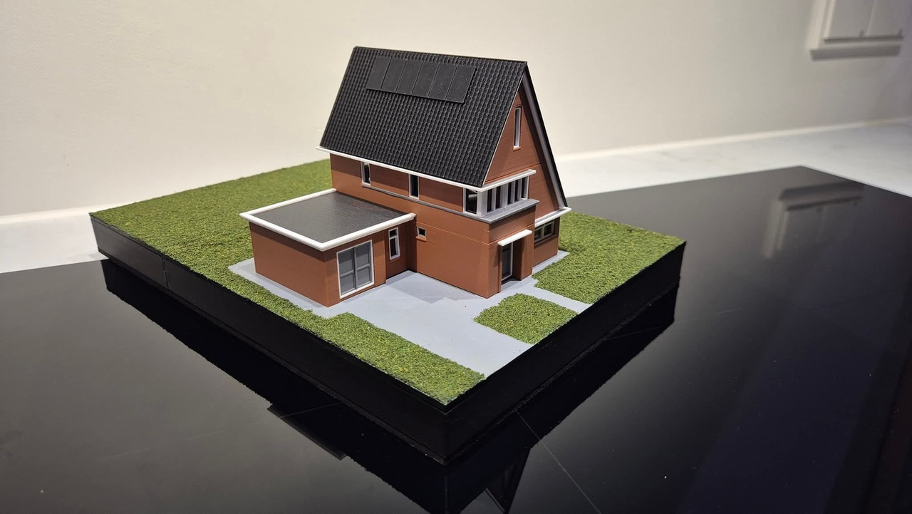

Voor de bruiloft van vrienden heb ik hun nieuw te bouwen huis in schaal 1:100 gemaakt, onder het huisje zaten nog wat gevulde enveloppen. Dit model in schaal 1:100 heb ik daarna ook nog 4 keer geprint in schaal 1:160, waarvan 2 in spiegelbeeld, om een nieuwbouw wijkje te maken. Deze vila's heb ik dus eerder gemaakt dan de rijwoningen, maar kon ik vanwege de verassing nog even niks over publiceren.
Gemaakt met een FDM Bambulabs p1s combo printer, etages los geprint met magneetjes aan elkaar te klikken. Daklijsten, ramen, deuren in kleur geprint en als soort faller setje in elkaar gezet. Sommig items zijn tweekleurig geprint. Zoals de dakgoten, garage dak en grijze sierlijst op de 1e etage. Andere twee kleurige delen zijn weer als losse onderdelen geprint, zoals het dak, de draaiende delen van de ramen, etc. De muren zijn in muurkleur geprint, zonder steentjes motief, maar daar zie je eigenlijk niks van. De zonnepanelen zijn direct in de het dak mee geprint.

Mooi geworden Paul,
en origineel cadeautje!
