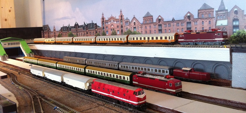

Mhhh zit toch met een schuin oog te kijken naar dat setje 15883 van Minitrix...... De uitgekomen versie lijkt een standaard hrijs dak te hebben. :D Ze zijn zo heerlijk lelijke qua poppenstront bruine kleur..... bockwurstbar (Brawa 65055) erbij en je ruikt de bruinkool al. Mhhhhhh zal ik wel of zal ik niet.... mhhhhhhhhhh

1. Het setje is voorbeeldvrij. De tweedeklasser hebben als Staedteexpress nooit een reebruin dak gehad. Ze zijn na groot onderhoud halverwege de jaren tachtig in groen-beige met reebruin dak gelakt en ingezet in normale sneltreinen. Hun plaats werd ingenomen door lange halberstadter (Arnold HN4075 - zijn in tegenstelling tot de aankondiging gelukkig uitgeleverd met grijs dak ).
Wanneer het setje een grijs dak zou hebben, zou het op mijn verlanglijst staan ...
Er is een bijpassende bockwurstbar (Brawa 65055).
Kijk eens..... grijze daken. :D De bockwurstbar past er prima tussen. :lol:

Blijft een bijzonder treintje zo'n apfelsinenexpress. Op volledige sterkte tot 15 wagens lang.
Vooral het feit dat er errug veel eerste klasse in zit is speciaal. In de klasseloze heilstaat waren sommigen toch wel heel veel gelijker dan anderen :!:
Alleen zou ik er geen 243 voor zetten, die is wat aan de jonge kant (vanaf 1984). Zelf zet ik er de Ludmilla van Brawa voor (de 61000 - die komt zelfs uit het juiste BetriebsWerk).

Even voor de zekerheid, heb jij de minitrix set of zelf een set gemaakt van brawa's? Wat ik op de foto heb staan is een set Staedteexpress van minitrix en een set samensgesteld Bmhe's van brawa. Welke loopt er bij jou zwaar?

De minitrix lopen zwaar.
Mitteleinstiegwagen heb ik van Arnold. En die rollen prachtig. Vind ik persoonlijk ook mooier dan de Brawa's. De Arnolds zijn kort gekoppeld en liggen mooi diep.
