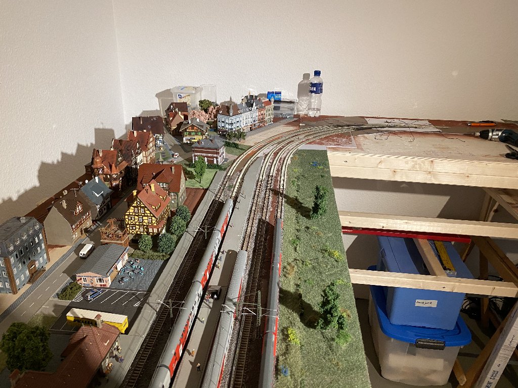

enderscw schreef: 17 apr 2020 08:22 Er is weer hard gewerkt door het spoorweg personeel hier.
Zo is besloten dat het perron aan spoor 5 vervalt en er plaats komt voor het goederen verkeer.
Dat kwam mooi uit want gelijk kwam LKW Walther door met z’n lading zooi.
De Lokomotion traxx moet nog wel een paar dagen wachten op z’n maatje want zo alleen de helix op red hij wel, maar echt tot vind hij het niet.
Nu weer verder met de bovenleiding.

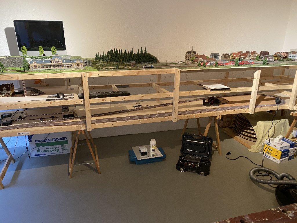

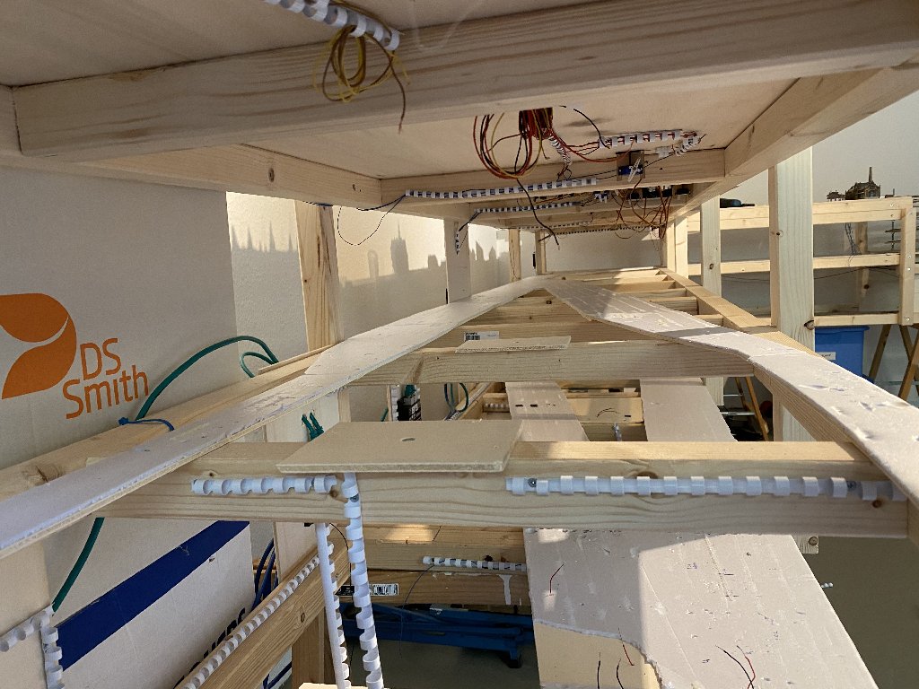

Mannen,
Vandaag de beide niveaus helemaal vlak gemaakt, sommige stukken moest ik nog even bewerken met de beitel.
Nu ik de ruimte onder heb heb ik ook maar alle bedrading van het bovenste niveau los gehaald, kan dat nu ook geordend worden gelegd en met het oog op OC32 kan de verlichting van de huisjes en aansluiting van seinen nu ook makkelijker verlegd worden.Afbeelding
@michel Ik begrijp je wat je bedoeld, ik vind het eigenlijk gewoon kut spul, maar ja ik had nog een pak liggen en blijf de zuinige Hollander hé.
Maar die tip van het neopreen ga ik zeker onthouden voor als er een nieuwe bovenlaag komt.
Want dat is nu wel het idee, de schaduwstations en helixen blijven dan liggen en dan als ik zin heb om wat anders te maken hoeft alleen de bovenste laag eraf.
Nu bier drinken.
@Folkert van Wijk
Ik denk dat veel mensen die fout maken.
@Jeroen
Ja ik weet niet wat er is, het heerst schijnt.
Maar als we dan toch tijd over hebben kunnen we het maar beter aanpakken en dit keer goed doen.
Ik denk dat ik het gewoon op het hout plemp, de meeste loks zijn soundloks dus de herrie is er toch wel.
Bedrading leg ik in die ringbanden dus gootjes heb ik niet nodig, wissels zijn fleischmann wissels dus ook geen servo aansturing.

enderscw
Berichten: 812
Locatie: Apeldoorn
Re: Am irgendwo
Bericht door enderscw »
Moin,
Nu is het wachten op de peco wissels. Helaas is er zo goed als niks op voorraad en moeten we wachten. Ik begreep dat peco inmiddels wel weer open is dus we wachten af.
We hebben in de tussentijd niet stil gezeten, de elektrische layout op het bovenste niveau is opnieuw aangelegd.
De los hangende draden zijn de bezetmelders en de verlichting van huizen die op den duur naar de OC32 moeten gaan.
De onderste laag ligt er opnieuw in, het schaduw station is wat uitgedund, hier lagen eerst 8 sporen nu nog maar 3. Waarom? 6 treinen van lengte te gelijk is meer dan genoeg, en een niveau hoger komen ook nog 3 sporen voor trek-duw treinen dus totaal van 9 treinen alle 16 te gelijk laten rijden werd toch veel te druk.
Maar mocht het nodig zijn kunnen we tzt de sporen nog uitbreiden.
Ook was ik niet tevreden over de wissel straat aan het einde van het perron, 2 sporen waren maar vanaf 1 kant bereikbaar en die Engelsman maakte het er ook niet makkelijker op. Dus de drempel er in en aanpassen.
Nu ziet het geheel er een stuk netter en overzichtelijker uit aan het eind nog 2 overloop wissels en dan is dat ook weer op orde.
Terwijl we wachten op de wissels pakken we denk ik de licht groene hoek maar is aan.
Ook hier heeft war painter z’n intrede gedaan met z’n bosjes en struikjes.
Maar is kijken wat we daar van gaan maken.
Ik zat nog te denken aan een para centrum maar ja dan moet ik de helft van de parachutisten in de bovenleiding hangen en dat is ook weer zo wat ;) ;)
Wie zien nog wel wat er gaat komen.
Every day is a school day.

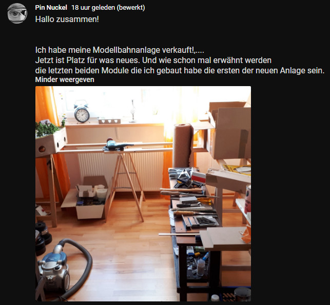

piksov schreef: 18 mei 2020 10:07 Je zou bij Pin Nuckel kunnen kijken voor inspiratie: https://www.youtube.com/channel/UCg4j9q ... 4hg/videos
Die heeft ook een vrij vlakke modelbaan en toch heeft ie hele leuke motiefjes.
Guus
Thanks Guus ik ga is kijken.
rjvanhouten
Berichten: 268
Locatie: Leiden
Re: Am irgendwo
Bericht door rjvanhouten »
piksov schreef: 18 mei 2020 10:07 Die heeft ook een vrij vlakke modelbaan en toch heeft ie hele leuke motiefjes.
Had een vlakke baan: verleden tijd. Ik las gisteren namelijk dat 'ie z'n baan heeft verkocht.
Maar gelukkig hebben we de beelden nog... ;)
Robert Jan
vlieringerwerf.wordpress.com

Tijdens het wachten hebben we de lichtgroene hoek aangepakt.
Ik heb langs het spoor op nu een muur geplaatst, de bovenkant is nog steeds gras en vlak. Maar daar komt een thema op zodat het niet saai vlak word.
Ik zal als ik weer thuis ben nog een overzichts foto maken, die had ik niet gemaakt zie ik.
Aangezien ik nog steeds op alle peco wissels wacht vanuit het Engelse ben ik maar begonnen met een andere hobby.
