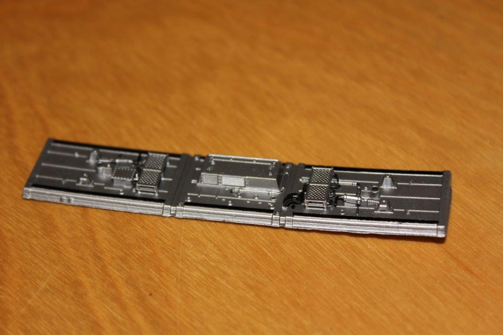

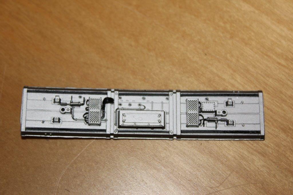

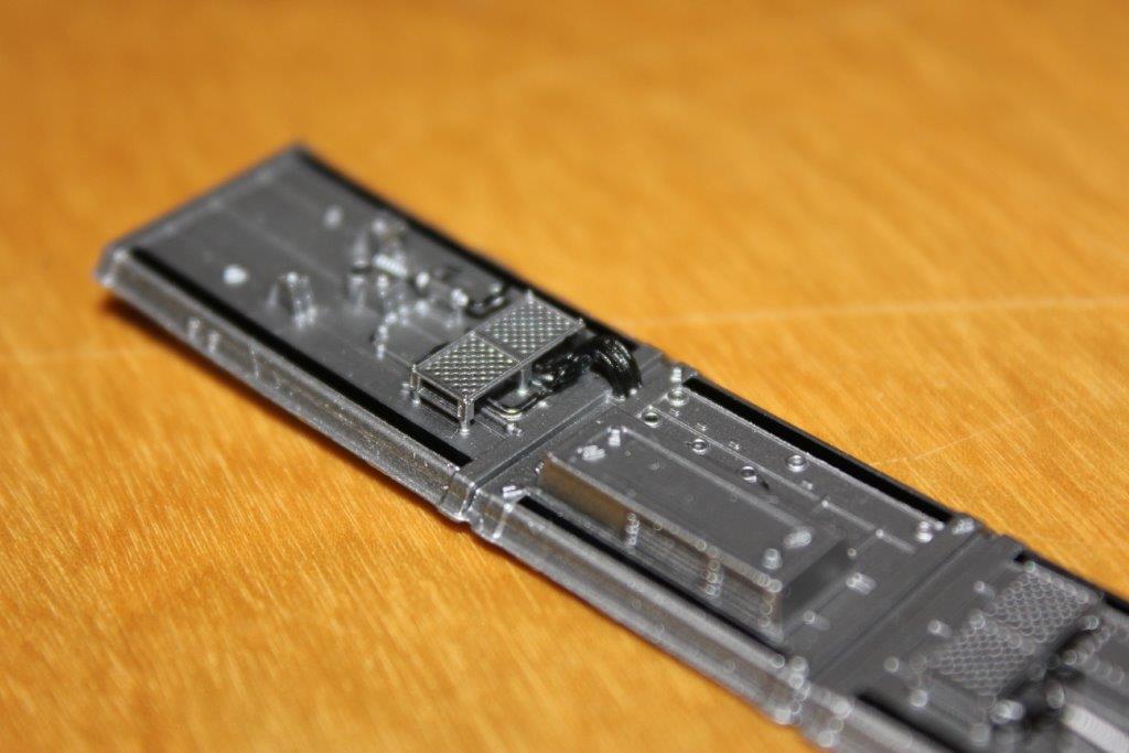

hier dan de eerste foto's van het pre prototype betreffende het dak.
na een hoop gestoei met de juiste instellingen om een printfout te omzeilen toch maar opnieuw begonnen met het dak.
na mijn eerste oefeningen met het maken van de "bedrading" op het dak, nu serieus het "draadje" opgepakt en ik
moet zeggen dat het niet slecht uit de machine is gekomen.
met de plotter spuitmallen gemaakt, ze zijn nog niet helemaal goed, maar voor de test ruim voldoende.
de gaatjes in de roosters was even puzzelen, wanneer zijn ze open en is het nog hanteerbaar.
nou uitgekomen op een laagdikte van 0,2mm met o,35 gaatjes en voila netjes open.
er is bij de print geen rekening gehouden met kromtrekken dus deze is gewoonweg krom.
de eerste millimeter is met 50 micron als laagdikte en vervolgend overgestapt op 30 micron, vandaar de lijn op de zijkant.
de test was puur voor het vlakke deel en de opbouw, de rest is al getest en komt met de juiste set-up prima uit de machine.
ik heb nu voor 5 loc's voldoende onderdelen met uitzondering van de pantograven.
wie weet nog waar ik één benige panto's met de extra stang aan de binnenzijde ( dus niet zoals sommerfeldt ) kan kopen?
van oorsprong was ik uitgegaan van de PIKO panto, maar die is niet meer leverbaar zag ik.
maar ik zal Hans ook weer eens vragen.
we gaan stug door met leidingen tekenen terwijl de mussen dood van het dak vallen.
dus aan allen...... proost

- ach nog eentje dan, op de voorgrond de duiventil en verderop het kippenhok met de bedrading
- IMG_8479.jpg (69.15 KiB) 7469 keer bekeken
- open roosters en de bedrading
- IMG_8480.jpg (96.07 KiB) 7469 keer bekeken
- zoals ik al zij, krom
- IMG_8477.jpg (70.46 KiB) 7469 keer bekeken
