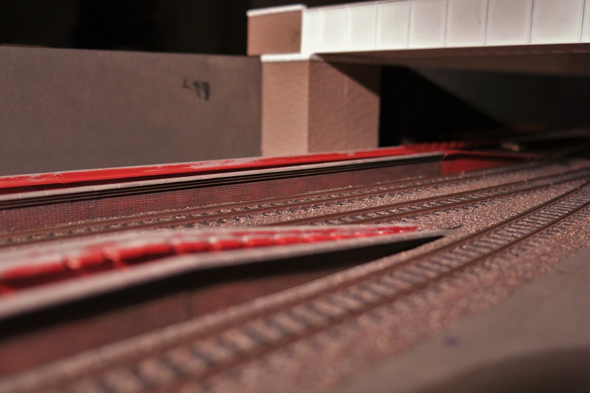

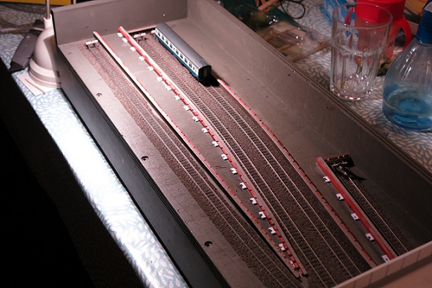

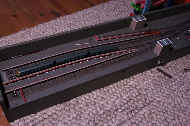

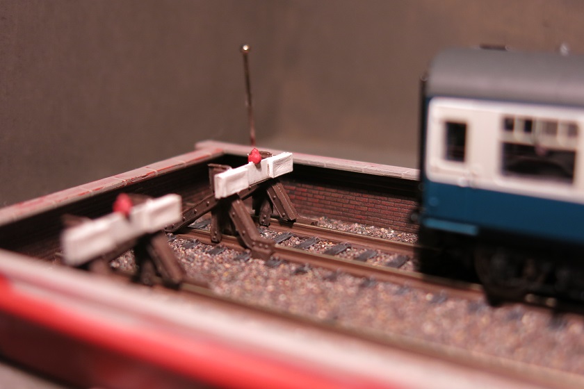

Het is weer even tijd voor een (veel te late) bouwupdate. Ik heb inmiddels de stootjukken op hun uiteindelijke plaats vastgezet, de laatste stukjes geballast en ben daarna met de perrons aan de slag gegaan. Peco heeft mooie bakstenen perrons naar Engels voorbeeld dus die kwamen mooi van pas. Ik moest ze eerst wel iets aanpassen; een stukje van de onderkant af gesneden omdat ze een fractie te hoog zijn en aan de achterkant inkepingen gemaakt om het buigen wat te vereenvoudigen. Omdat bij het lager maken het randje waarmee je ze normaal gesproken vast zet verloren ging, heb ik van styreen blokjes gemaakt met gaatjes die ik met kleine spijkertjes vastzette in de ondergrond. Al met al vrij bewerkelijk maar uiteindelijk een mooie stevige oplossing.
De perrons zijn wel een beetje korter geworden dan ik oorspronkelijk had gepland, met name omdat ik er geen rekening mee hield dat het einde van perrons in GB hellend aflopen, dat scheelt toch weer een aantal schaalmeters. Gelukkig blijkt er langs het kortste perron net een DMU van 3 bakken te passen, dus het beperkt met gelukkig niet in de materieelinzet. De perrons lijken van boven af gezien alleen voor het oog wel wat kort, maar op ooghoogte valt dat mee (het lijkt een flink station terwijl het echt een heel klein baantje is!) en bovendien wordt de beperkte lengte hopelijk een beetje gemaskeerd als ik later de stationsoverkapping plaats.

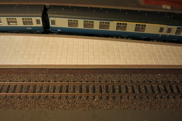

Niko, Ik wil de perrons van styreenplaten maken, zodat ik eronder de bedrading voor lantaarns e.d. kan wegwerken. Maar het is eigenlijk niet te doen om een plaat naadloos langs de gebogen perronrand aan te laten sluiten. Dus ben ik het volgende van plan: Ik snijd eerst ruwweg een 0.5 mm plaat op maat, die net binnen de perronranden past. Daarop lijm ik een heleboel kleine stukjes bij wijze van betonplaten, zodat een effect zoals hier ontstaat. Misschien uiteindelijk de hele boel met plamuur o.i.d. insmeren en daarna op kleur brengen. Eerst maar eens bij wijze van proef een perron doen, kijken of het gaat werken en het er een beetje uit ziet zoals ik in m'n hoofd heb.

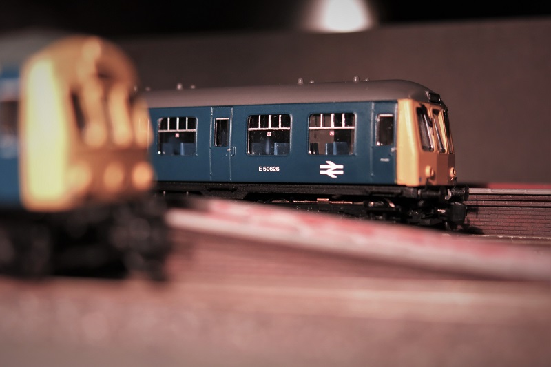

Vandaag trouwens eigenaar geworden van een mooie blauwe Class 108. Erg blij mee!

Wat een heerlijk werkje, dat bekleden van de perrons met losse stukjes styreen. Het stukje op de foto heeft ongeveer twee avonden gekost om te maken, maar ik ben erg blij met het effect! Ik zit alleen vermoedelijk staks in Hilversum nog steentjes te plakken ;)
