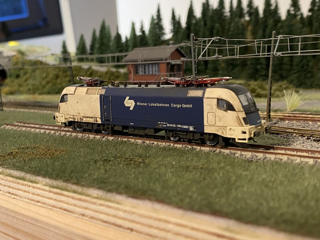

Lokje vervuild.

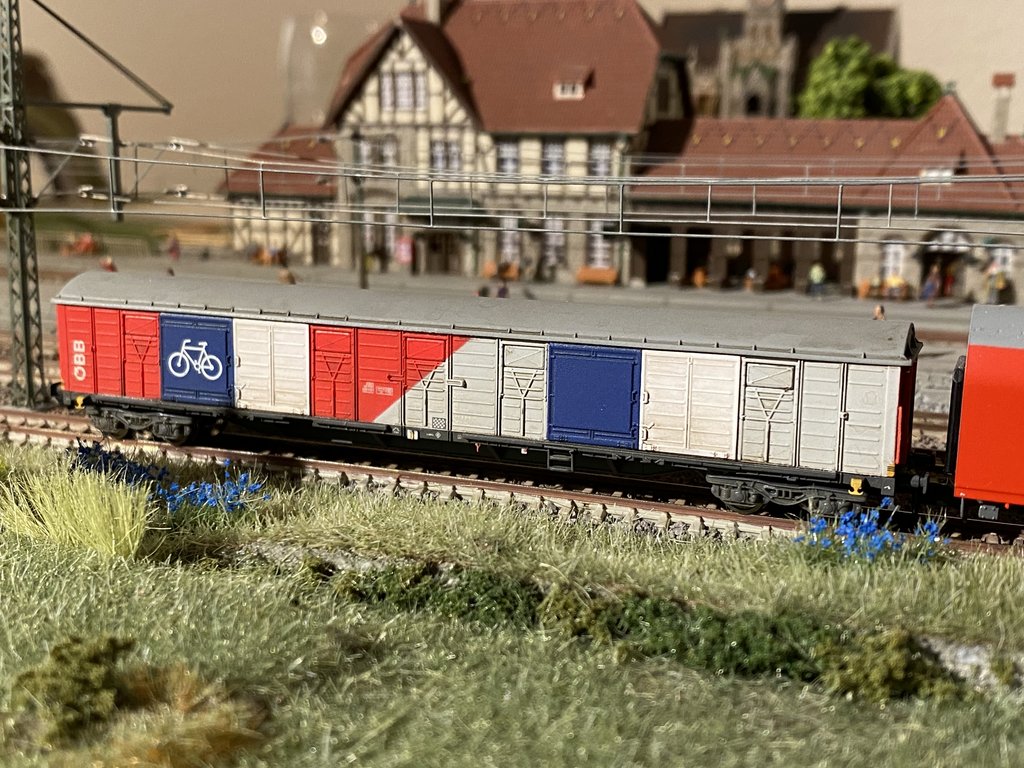

Wagonnetje vervuild.

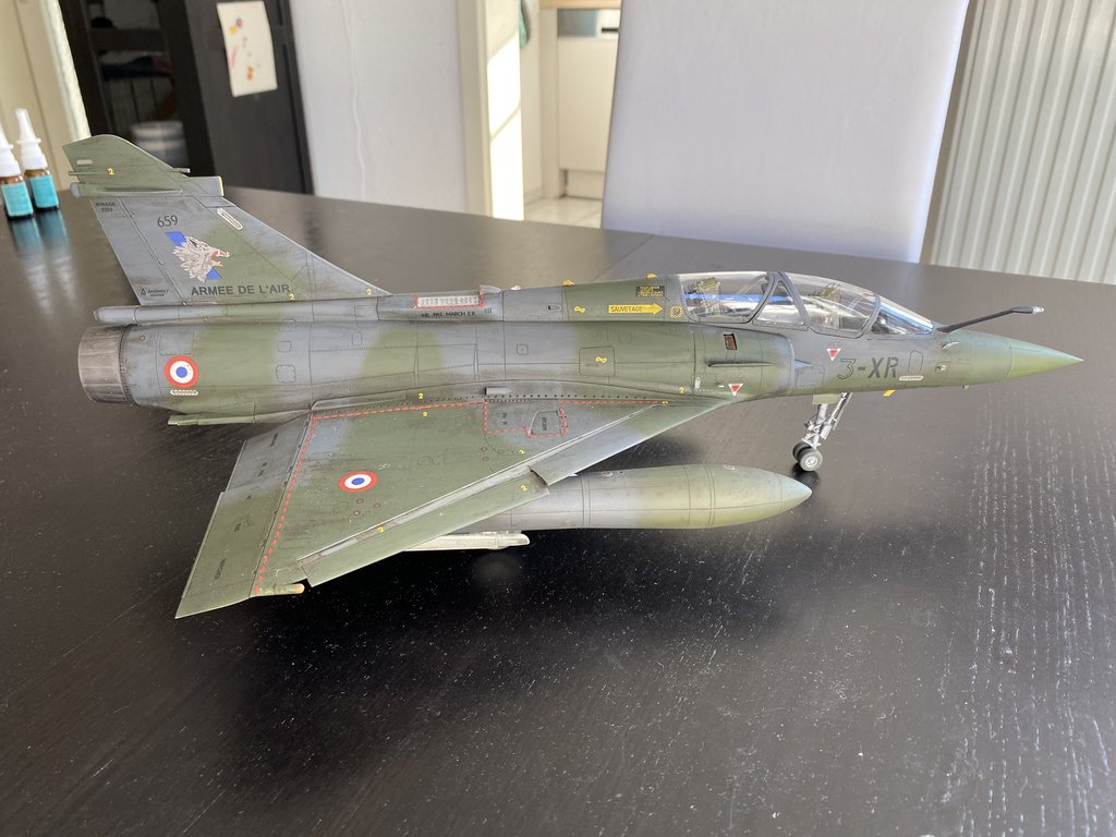

Maar de meeste tijd is gaan zitten in de Mirage.
Komt niet in de buurt van het spoor maar wel een erg gaaf ding.

Teeeering, die Mirage is DIK! Heel gaaf gedaan, gaaf geschilderd, gaaf geweatherd. Zo deed ik dat vroeger niet. Heel mooi, Wouter, mijn complimenten!

Dank u dank u, ik vind ‘m zelf ook erg goed gelukt.
De WLB mag ook wel wat vuiler zijn dan de rest, veel foto’s bekeken en kwam weinig tot geen schone loks van ze tegen.

Ziet goed uit die vervuiling van de locs en materieel.

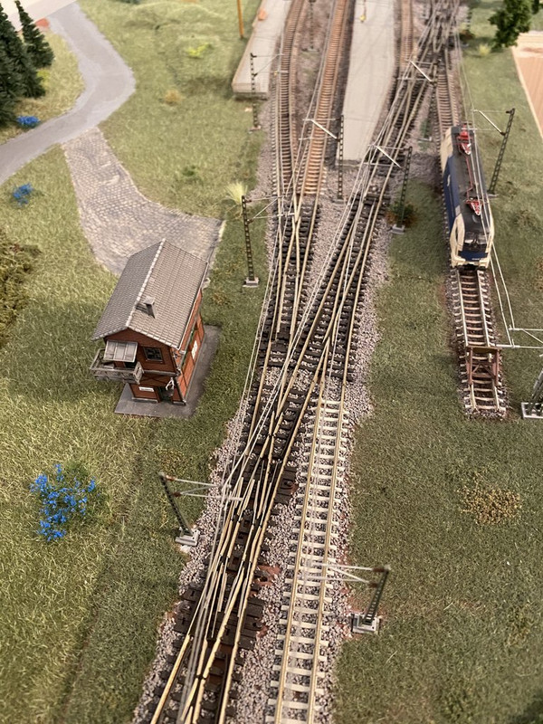

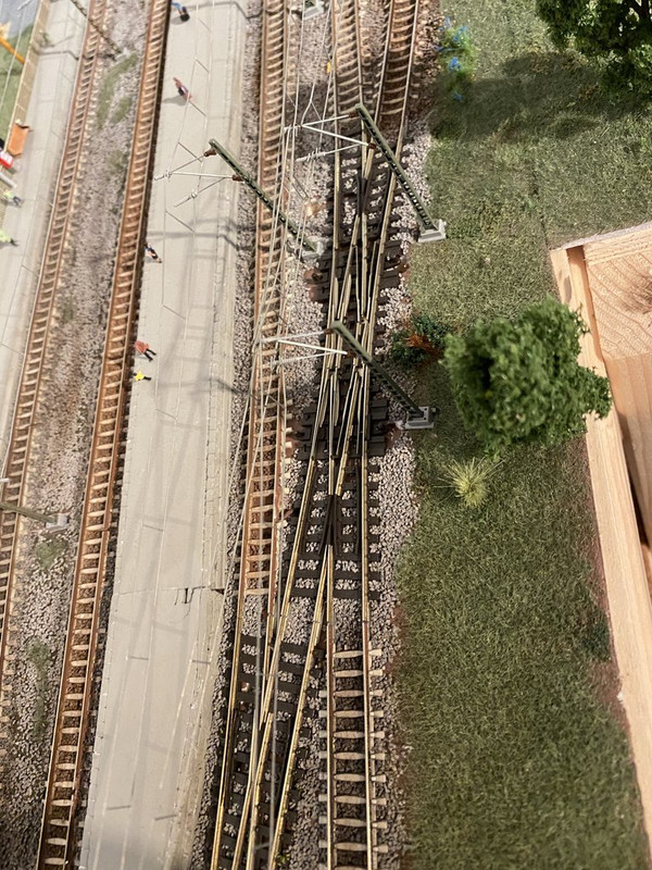

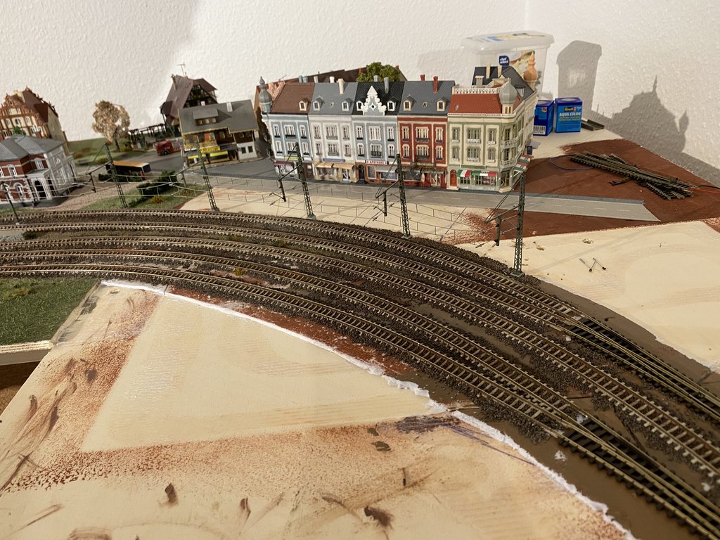

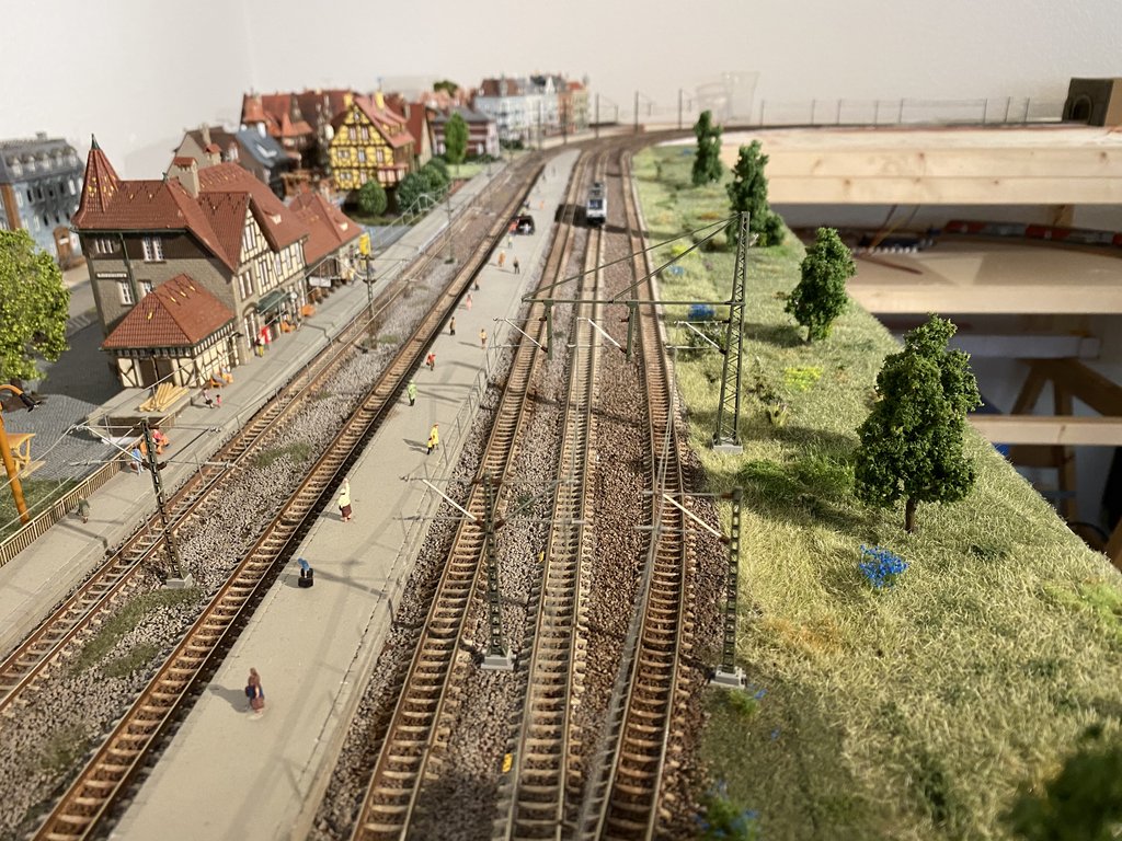

Vandaag de wisselstraat op het hoogste niveau compleet gemaakt.
Ook is bijna het hele tracé voorzien van bovenleiding.
Scheelt dat de baan in de kelder staat dus van hitte geen last.

Hallo Wouter,
Ziet er strak uit die bovenleiding en de wisselstraat.
Ideaal man dat je baan in de kelder staat.

Dat is dan koeler dan bij ons hier in de garage of op zolder :mrgreen:
Maar het weer is hier aan het omslaan regen verder in de week ;)
Je baan word steeds mooier ,ga je de bovenleiding boven de wisselstraat ook nog over en weer verbinden ?
De wissels zul je geen spijt van hebben die zijn mooi slank .

enderscw schreef: 21 jul 2020 16:47
Lokje vervuild.
Getver, wat een vies ding! :D
Netjes gedaan hoor.

Hoi Wouter boven die wisselstraat kun je van linker spoor naar rechter spoor en terug via de wissels.
Doe je dat ook met de bovenleiding ? was mijn vraag ;)

Ah zo, jazeker.
Het is de bedoeling dat wanneer het geheel af is er met panto’s omhoog gereden gaat worden.
Dan kunnen de wisselstraten niet ontbreken.

Indrukwekkend gezicht zo met die bovenleiding. En straks als de Elocs met de stroomafnemer omhoog rijden is het net of je al je elocs nieuw hebt, zo’n verschil maakt het. Bij de wissels horen eigenlijk wel dubbele uitleggers, maar er zijn wat kunstgrepen hoor!
Kortom: lekker bezig pik! En jaloers op je koele ruimte. Op de zolder is t niet te doen momenteel, al heb ik een paar kleine klusjes gedaan.

Hallo Wouter,
Het ziet er allemaal mooi uit.
De foto van de baan langs het station vind ik erg fraai.

Goed punt Steven,
Ik heb wel zitten kijken naar bovenleiding maar er zijn echt zooow veel verschillen.
Ook denk ik om bij de volgende baan de bovenleiding aan te passen in het perron gedeelte nu is het een dubbel ligger en aan de andere kant een mast met 3 liggers.
Maar bij de volgende wil ik 3 torens neer zetten en daar 1 draad tussen spannen. Ziet er net Ff wat gelikter uit denk ik.
Over bovenleiding en wissels gesproken ik weet de positie van de mast, ongeveer halverwege de tong om daarmee een vloeiende overgang te vormen. Maar welke masten waar in de baan komen is best onduidelijk. Ook de afspan masten waar en waneer zie je die precies.

Nou Wouter.....nee! Als jij het wil doen, graag zelfs! Officieel hoort een dubbele uitlegger bij de splitsing op het wissel, en dien je die apart af te spannen. Dat is best een gedoe, en soms kies ik ook voor bedrijfszekerheid. Je kan bij Viessmann bijvoorbeeld twee draden aan 1 uitlegger plaatsen. Ik heb dat op Beksheim bij mijn wisselstraat gedaan want die kent louter Quertragwerke. Anders is het m.i. niet te doen.
Je plaatsing van de masten is overigens correct. Rijden ze al braaf eronder door zonder gehaak en overeenkomstig gevloek en getier van jouw kant?😎

Uhm nee die eer laat ik geheel aan u, mede omdat ik nog niet het niveau heb bereikt waarop jij werkt.
Hier achter ligt een stuk spoor met wissels en bovenleiding en dat gaf wel een goed beeld.
Ook hier zie je de dubbele ligger.
Het gevloek en getier is er zeker geweest
Zeker bij deze stukken.
De beide Engelsmannen
Maar na wat aanpassingen met het bekende tangetje en daarna de lok goed aangesproken te hebben loopt het nu lekker.

Kijk, als het werkt lekker zo laten.
Je opstelstrook voor die -gaaf!- geweatherde Taurus heb je al bijna in huis. Je afspanmast vervangen voor een normale maat, en je van je afspanmast even de uitlegger eraf slopen. Deze zet je in het verlengde van het spoor meer, een kwartslag gedraaid. Ik heb het zo gedaan bij Beksheim.
Je Engelse wissel heb je mooi aangepakt. Het blijft een heel geklooi altijd, die wisselstraten.
