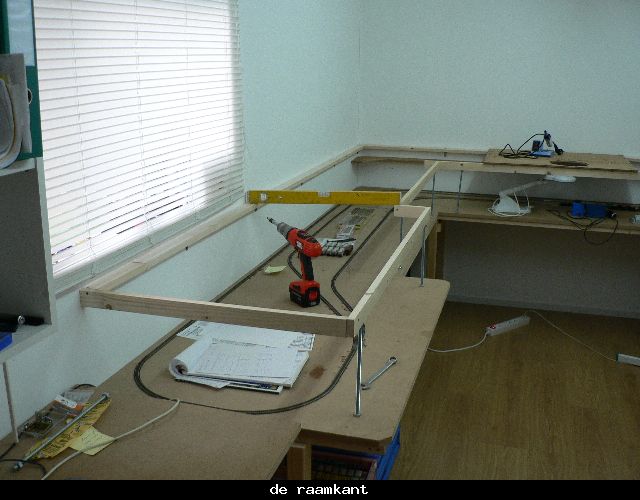

Re: Sjaaks nieuwe baan

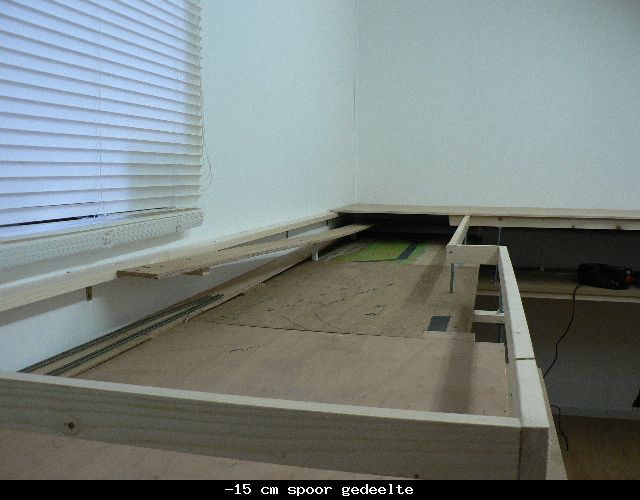

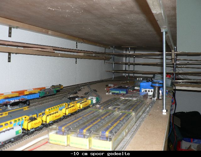

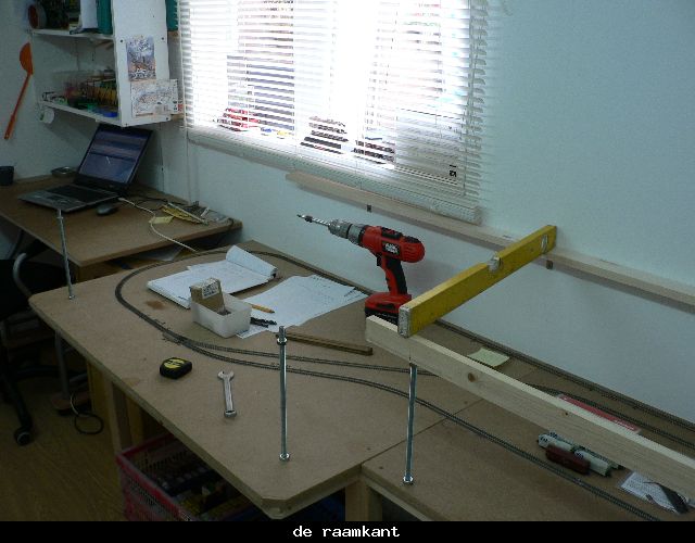

Ondank de warmte in de koele garage bezig geweest en een gedeelte weer verder
en de voorlopige multiplex plaatjes er op gelegd
voorlopig weer genoegd gedaan vandaag
groetjesss Sjaak

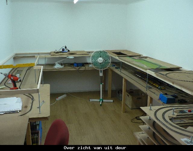

Berichten: 8477

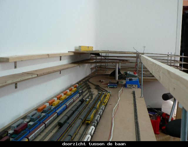

Vandaag na dat ik de nachtdienst had toch even bezig geweest met onderstaand resultaat . :mrgreen:
en als volg eindelijk rond en een overzichts foto .
groetjesss Sjaak
Bericht door Hookies »
Dat ziet er al goed uit Sjaak. Kan je nu overal goed bij in het schaduwstation? Ik kan aan de hand van foto's niet inschatten wat het hoogteverschil is en hoe het met diepte naar de muur zit.
Berichten: 8477
Hoi Martin ,
er zit ongeveer 30 cm tussen en het is 60 cm diep .
De bovenbaan komt op ongeveer een meter hoogte ,
dus ik kan er goed bij .
groetjesss Sjaak

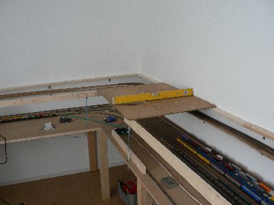

Berichten: 8477

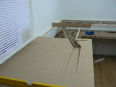

Ondanks de regen (lekker koel) ben ik nog niet veel verder gekomen .
Enkel een mal gemaakt naar de tussen baan zodat de treinen lekker lang wegblijven voor ze van de andere
kant het station doorgaan ,het traject is ongeveer 9 meter lang .
Zo nu weer een weekje werken en plannen van de bovenbaan .
groetjesss Sjaak

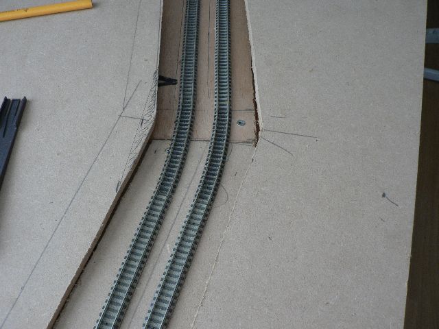

Berichten: 6131
Schiet lekker op Sjaak.
Vraagje: gaat je trein dit bochtje om komen zonder schade? Ziet er wat krap uit in combinatie met dat hellinkje...
bochie sjaak.jpg (19.62 KiB) 5983 keer bekeken
Berichten: 8477
Valt wel mee hoor Steven plaat is nog maar een mal voor de nieuwe plaat die er komt te liggen .

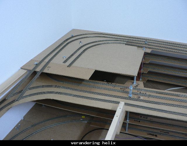

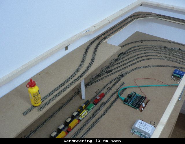

Berichten: 8477
Hoi ,

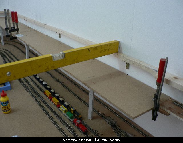

afgelopen weekend weer druk bezig geweest met diverse veranderingen .
Zoals de helix die moest boven dubbel worden .
de andere kant
Ok de -10cm baan moest veanderd worden dus
een plaat erbij gemaakten de rails verplaatst .
zo was het weekend vlug om maar het baan plan is er...... :mrgreen:
groetjesss Sjaak

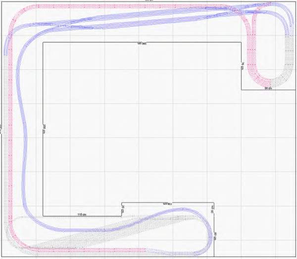

Berichten: 8477
Hier is het baanplan dan van het bovengedeelte .
BoZ foto.jpg (31.11 KiB) 6152 keer bekeken
groetjesss Sjaak

Hallo Sjaak.
Mooie helix heb je daar gemaakt, uw baanplan toond veel reisweg, dat is altijd leuk.
Blijf dit maar eens volgen.

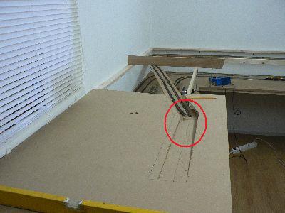

Berichten: 8477
Vandaag toch nog even bezig geweest met het schaduwstation 2
Wat nu het wachten op de rails is die uit Engeland komt .
Hier nog een doorkijkje van de helix die aan de andere kant ligt.
groetjesss Sjaak

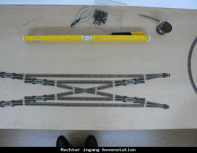

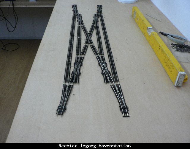

Berichten: 8477
Hier het eerste gedeelte met Peco 55 rails van het bovenstation .
Was nog een heel gedoe om het allemaal passend te krijgen :?
Is wel mooi die code 55 van Peco .
Maar het is gelukt nu de linkerkant van het station nog....... :mrgreen:
groetjsss Sjaak
