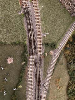

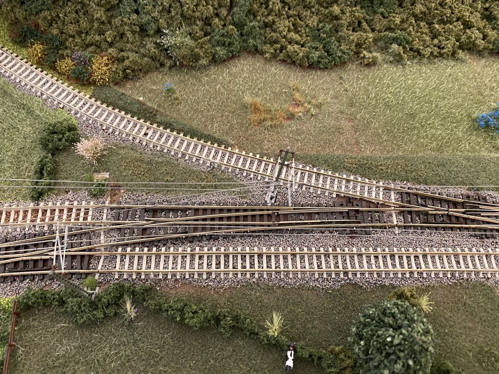

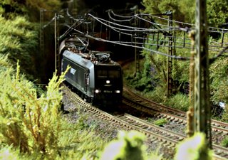

De bovenleiding maar even naar behoren aangepast.
Als het goed is staat de dubbelligger hier nu goed.
Ook de afspanmast aangepast.
Ik snapte alleen niet echt wat je bedoelde met een kwartslag draaien Jeroen. Lijkt dat de draden dan niet lekker uitkomen.

Helemaal juist aangepast! En dat kwartslag was een aanslag van de hitte op mijn povere verstand. Zo staat je afspanmast helemaal goed!
Berichten: 8520
Re: Am irgendwo ÖBB baan
Goed gedaan Wouter _o_ _o_ ziet er mooi geleiden uit boven de wissel .

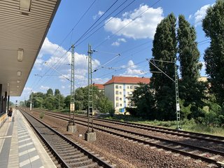

Ik zal proberen aan de hand van de Viessmann masten uit te leggen waarvoor gebruiken we de mast en waar zetten we deze neer.
Het zal je eigenlijk verbazen dat het best meevalt allemaal en er eigenlijk maar 2 masten tussen zitten die wat extra uitleg nodig hebben.
Alvast dank aan Jeroen voor het gebruiken van een aantal van zijn foto’s.

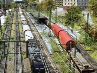

Daar gaan we!

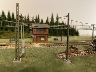

De mast met enkele ligger, staat eigenlijk voor zich.
Staat langs de baan met de rijdraden er tussen niet meer niet minder.
De mittelmast en de rohrausleger over 2 draden.
De middenmast zegt het al, deze staat tussen 2 sporen in en heeft aan beide kanten een ligger waar de rijdraden langslopen.
Rohrausleger over 2 draden, heeft de zelfde functie als de middenmast, alleen staat de mast nu niet in het midden maar aan de zijkant van de baan.
Rohrausleger over 3 sporen en Quertragwerk over 3 draden.
Ook hier niet heel bijzonder, de ene mast staat naast de baan en het quertragwerk staat met 2 masten naast de baan en daar tussen hangen de liggers.
(Foto laat een Querwerk zien over 4 sporen maar is precies het zelfde dan 3 sporen) ok ok er is een spoor minder dus niet helemaal precies.

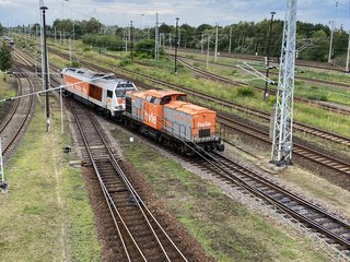

Dan nu, de mast met dubbele ligger, nee nee we gaan nu niet naar turnen kijken maar gewoon nog steeds naar bovenleiding.
Deze masten vind je langs de baan op punten waar een wissel ligt, hier scheiden de draden zich net als de sporen tussen rechtdoor en afslaand. Plaatsing van de mast is halverwege de wisseltong zodat de rijdraden de pantograaf goed begeleiden.
Ook kan een dubbelligger langs de baan staan zonder wissel
Dan gebruiken we deze mast in combinatie met de andere speciale mast, de afspanmast.
De afspanmast gebruiken we om de draden strak te trekken, dit kan zijn langs de doorgaande baan maar ook aan het eind van een stuk spoor.
En hier nog een mooi overzicht over de variatie die je kan gebruiken in de masten.
Hopelijk heeft dit wat meer duidelijkheid gegeven, mochten er nog toevoegingen zijn of op en aanmerkingen hoor ik ze natuurlijk graag.
Kan ik ze toevoegen.

Hartelijk dank voor deze prachtige foto's en uitleg👍🏻👍🏻👍🏻
Ik heb er weer wat van opgestoken!!!

Heel fijne uitleg! Hier heb ik zeker wat aan, een onderwerp waar ik komende weken in ga duiken! Vraagje, heb je ook tips over waar de gewone masten langs het traject te plaatsen? Is dat een beetje op smaak en inzicht?

Wat betreft de plaatsing van de gewonen masten, ik begin altijd vanaf de wissels en werk dan van de wissel naar buiten uit in beide kanten (dat zijn tenslotte de masten die echt op een vaste plek moeten staan ivm de rijdraden)
Mocht je geen wissels hebben, zou ik gewoon lekker aan 1 kant beginnen en dan naar de andere kant werken.
Heb je meerdere sporen werkt dan wel van achter naar voren, dus de sporen het verst van je af eerst.

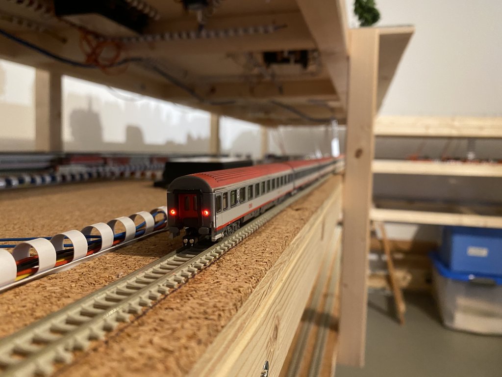

Inmiddels zijn de peco wissels binnen en zijn de schaduw stations weer gereed voor gebruik.
De 2e helix is net gelaserd dus die kunnen we ook op gaan halen, als daar dan weer rails op ligt kunnen we eindelijk weer rondjes gaan rijden. 😃😃
Maar we hebben nog wel andere zaken gedaan.
OC32 aangeschaft en alle huizen nu voorzien van verlichting wat mooi op de interne klok van iTrain aan en uit gaat.
Deze hele stam is nu voorzien van binnenverlichting en ik ben wat aan het prutsen geweest met smd leds en heb het laatste rijtuig voorzien van sluitverlichting.

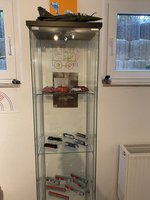

Gaaf Wouter die vitrinekast.
Berichten: 2488
Mooie vitrinekast Wouter!
En het vervuilen van de ertswagens is goed geslaagd👍👍👍
enderscw
Berichten: 812
Locatie: Apeldoorn
Bericht door enderscw »
Dank Chris en Raymond.
Ben er ook erg blij mee, beter zo dan in het doosje in een doos.

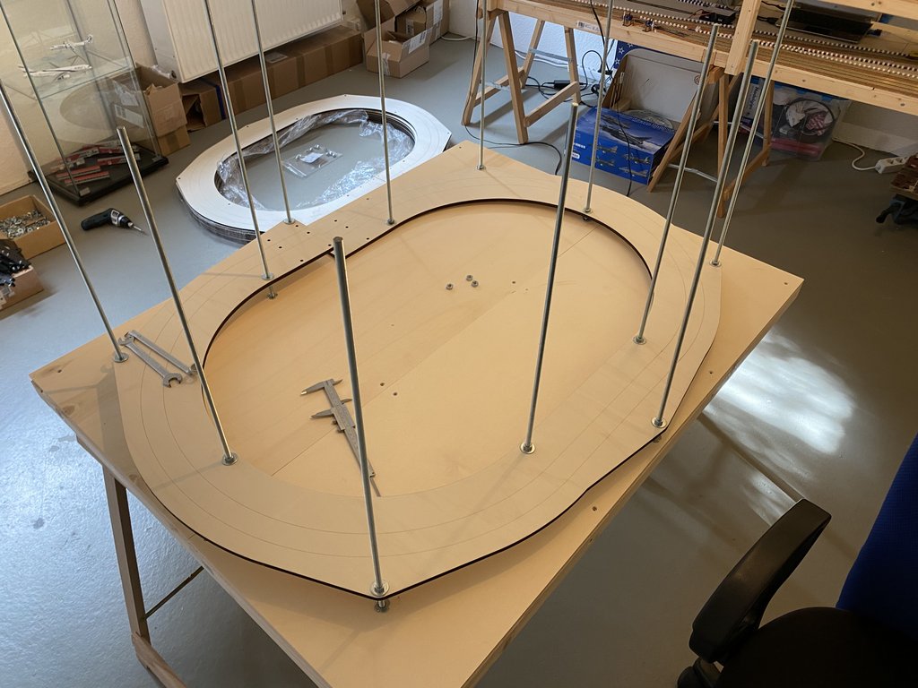

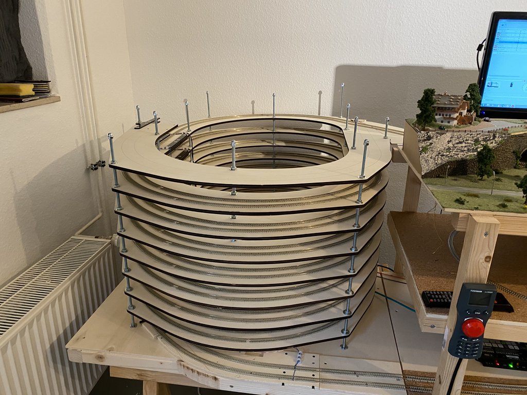

We zijn nog even snel naar Nederland gereden om de helix te halen.
Hebben we weer wat te doen van de week.
Nog maar 8 ringen en dan kan die ook weer gebruikt worden.

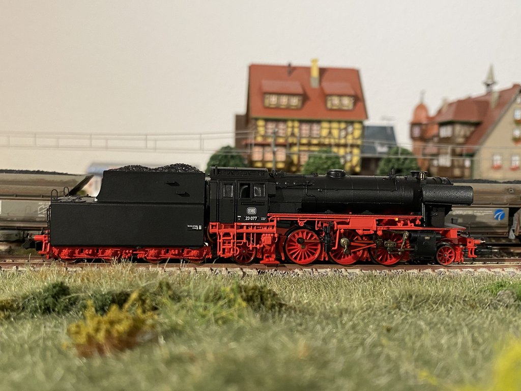

En m’n nieuwe aanwinst, de BR23 met sound.
Heeft helemaal niks met Oostenrijk te maken, maar omdat dit voor mij de mooiste stomer is en ik altijd bij de VSM in de buurt heb gewoond waar die ook regelmatig te zien is kon ik het niet laten.

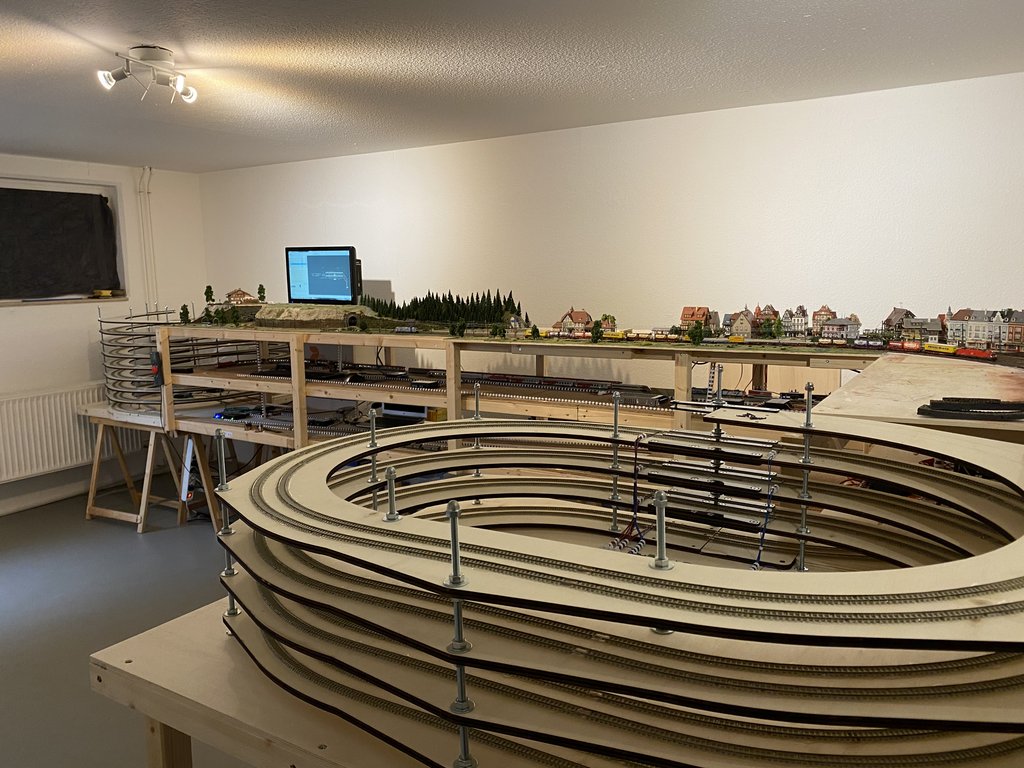

Gisteren de helix afgemaakt en geïnstalleerd.
En nu kan het weer z’n rondjes maken.
8 rondes voor je boven bent met een stijging van 65mm met rondje.
Ik moet wel via de binnenbocht klimmen maar dat is opzich geen ramp want zelfs de binnenbocht komt op 2.2%.

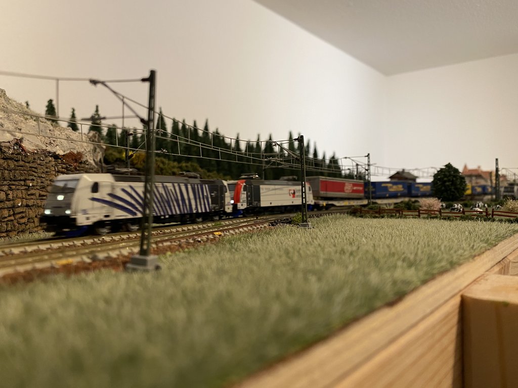

De LKW Walther trein heeft gelijk de benen mogen strekken de hele sleep komt op 1.9 meter.

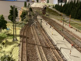

En een geheel overzicht.
Ben nu wel weer ff klaar met zagen boren enz enz.
Nu maar is rustig iTrain verder inregelen.
Eind van het jaar komen er nog een aantal ÖBB seinen bij, nu deze ook een definitie hebben in OC32 ben ik benieuwd wat voor een resultaat dat zal geven.
Every day is a school day.

Mooie helix! Kom je wel overal bij in geval van storing of ontsporing? Ik zie dat je geen mangat hebt in het midden.. Ik heb dit zelf wel gedaan om overal goed bij te komen!
