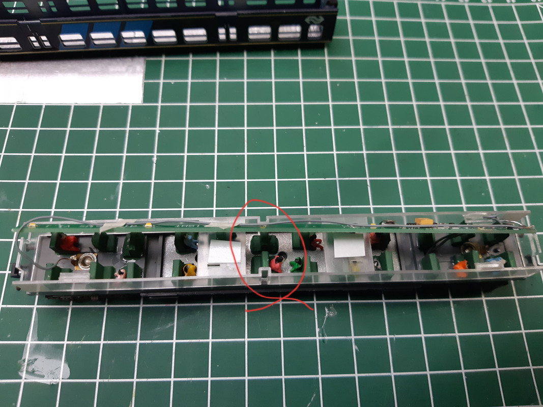

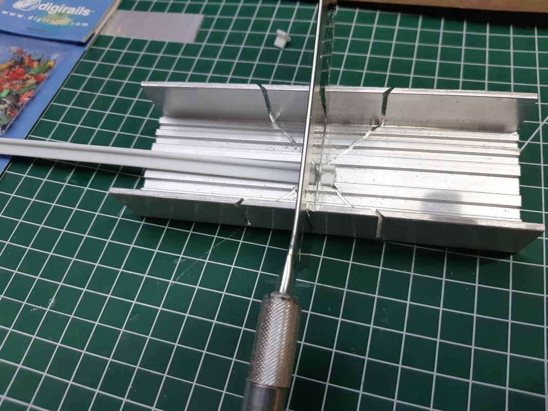

Zoals beloofd de uitleg van hoe ik de Plan E rijtuigen van Minitrix van interieur heb voorzien..
En de bijbehorende plaatjes
Hier heb ik de bankjes van gemaakt, dit is een T profiel van Evergreen..
Ik zaag ze allemaal op +-5 mm, in het midden moeten er 2 van 4 mm komen dit ivm de 2 uitstekende delen van de kap, de 2 bankjes komen ook iets dichter tegen elkaar.
Waar de aansluiting zit voor de slepers daar heb de hoekjes van de bankjes wat af moeten vijlen/knippen.
Bij de 2 rode cirkels heb 2 stukken van het raamframe weg moeten snijden want anders past de lichtstrip (Digikeijs) er niet in..
Ik heb de ledstripjes ook naar boven laten schijnen dit omdat je ze anders direct ziet zitten en daarom heb ik aan de binnenkant van het dak plakfolie geplakt om het licht zo beter te laten verstrooien.
Voor de reizigers heb ik gebruik gemaakt van Digikeijs figuren..
Ik hoop dat het zo een beetje duidelijk is?
Als er vragen zijn stel ze dan gerust

Even een correctie, op de foto van de figuren staat een afbeelding van staande figuren.....dat moeten natuurlijk zittende figuren zijn, had het verkeerde zakje gepakt
Re: Echthoven
En nog even een toevoeging.....dit was ik ook vergeten te zeggen en te laten zien
Op de plekken waar je de rode cikels ziet moeten de bankjes aan 1 kant worden weg geknipt, dit kan door ze gewoon even af te knippen met een kniptang en een beetje navijlen.
