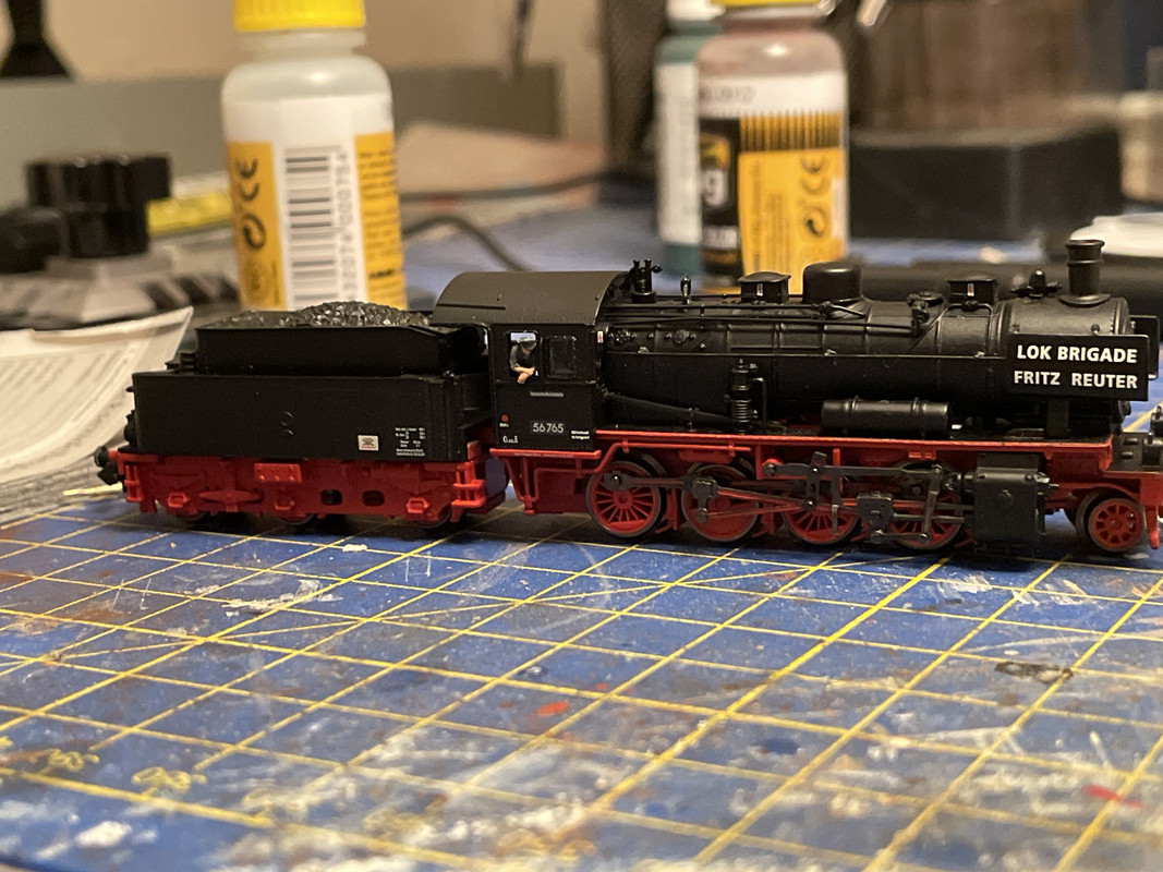

Ha Hans,
Dat klopt. Lok heeft veel trekkracht en is erg mooi. Op dat gebied heel tevreden. Motor had stiller kunnen zijn. De sound is voor minitrix standaarden erg goed maar legt het nog steeds af tegen fleischmann zimo sound zoals bijvoorbeeld de br65. Ik vind persoonlijk dat trix de volumes van de verschillende functies ten opzichte van elkaar niet heel mooi afstelt.
Van mij mag Trix ook gewoon loks zonder sound blijven uitgeven 😉.

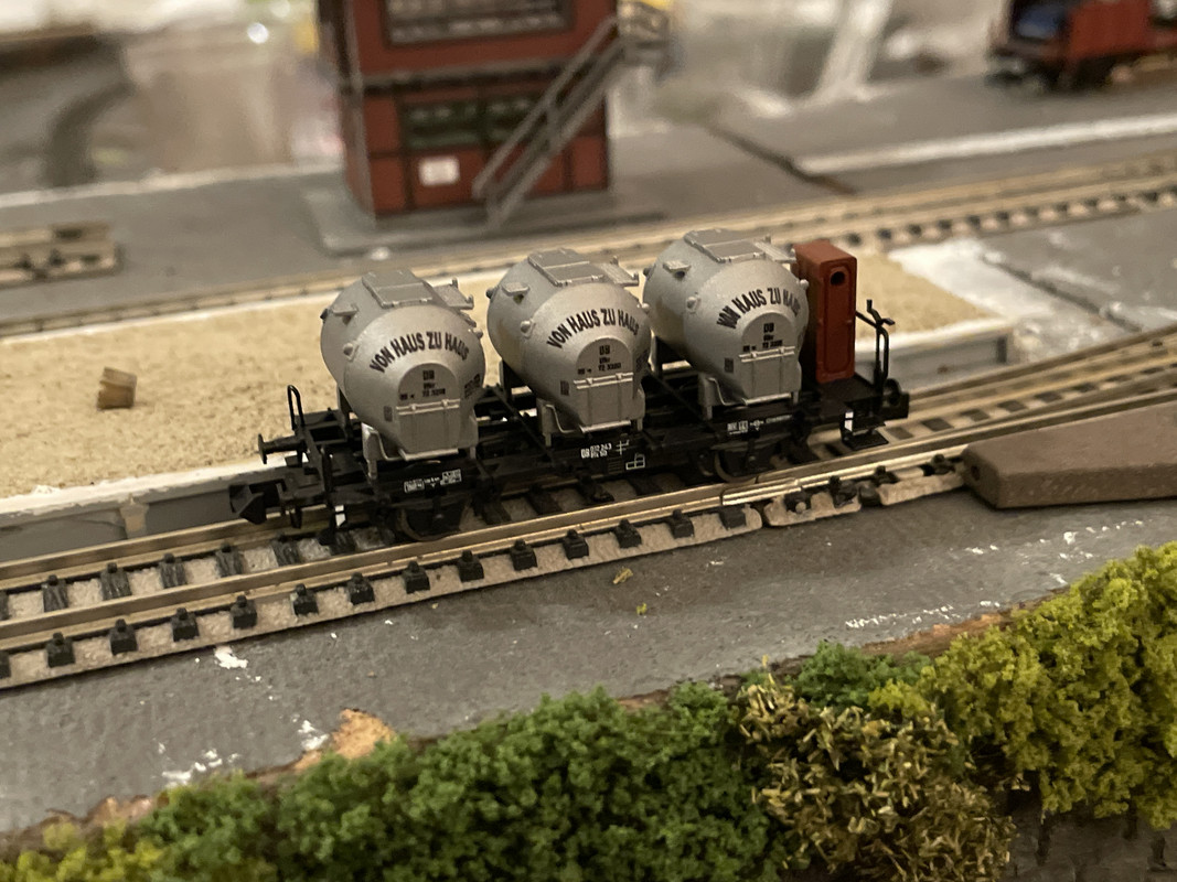

Heb een langgewenste wens kunnen vervullen. Een hobbytrain br18.3. Zeer schappelijke prijs en uitgerust met een decoder. Een Uhlenbrock uit de prehistorie maar doet t prima (73500)
En een br03.10 met bijbehorende Schürzenwagen
3 flm DRB, 2 mtx DRB en een schlaf en speise wagen, respectievelijk van Mtx en Roco.

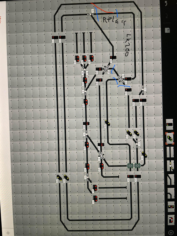

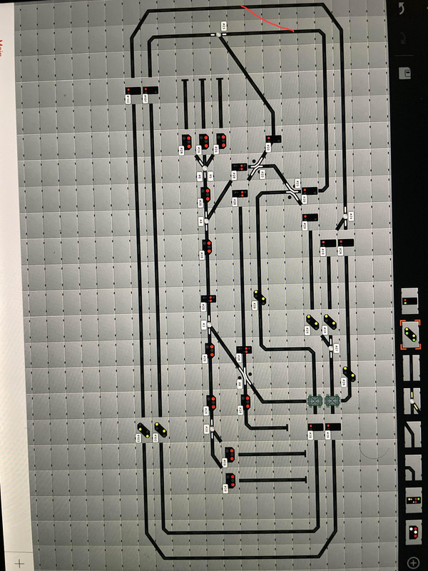

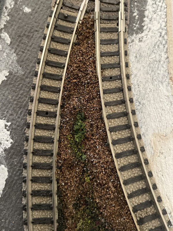

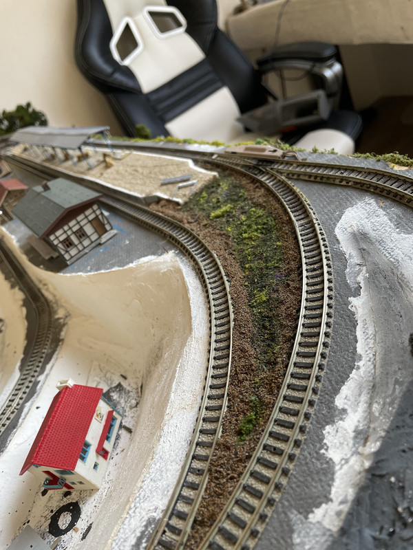

Ik heb besloten het baanplan te tweaken door twee extra wissels in te leggen aan de linkerzijde. Zie de rode lijn. Hiermee kan ik treinen ook richting de westzijde uit het station laten vertrekken en dan wisselen ze mooi van rijrichting. Vooral leuk met de stuurstand maar ook voor stoomlocomotieven die om de trein heen rijden en in de andere richting vertrekken.
Ik heb tevens de startset met de kraanwagen besteld. Dan kan ik het boeltje via de ipad bedienen. Het baanplanontwerp is nog niet af, moet de signalen nog grondkg herzien.

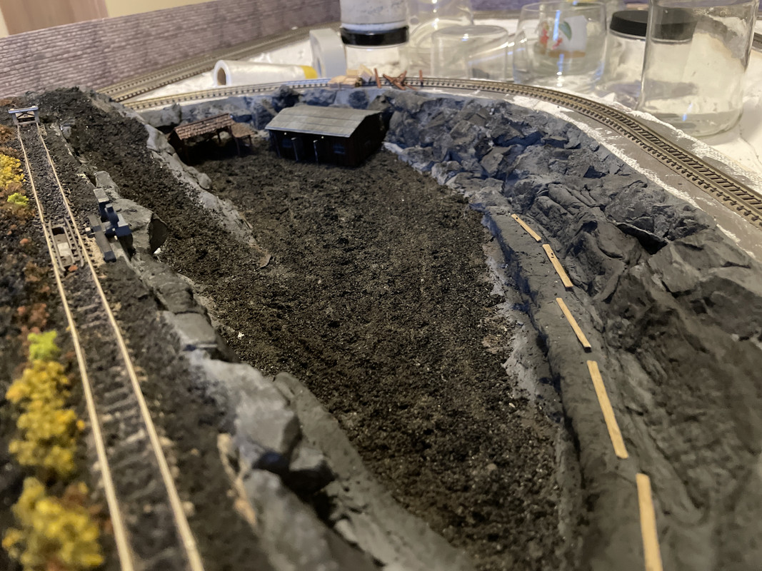

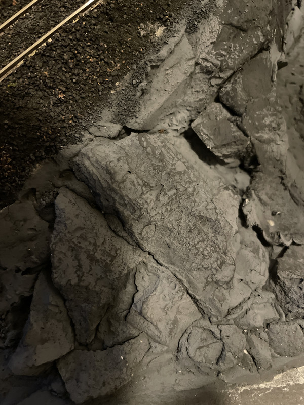

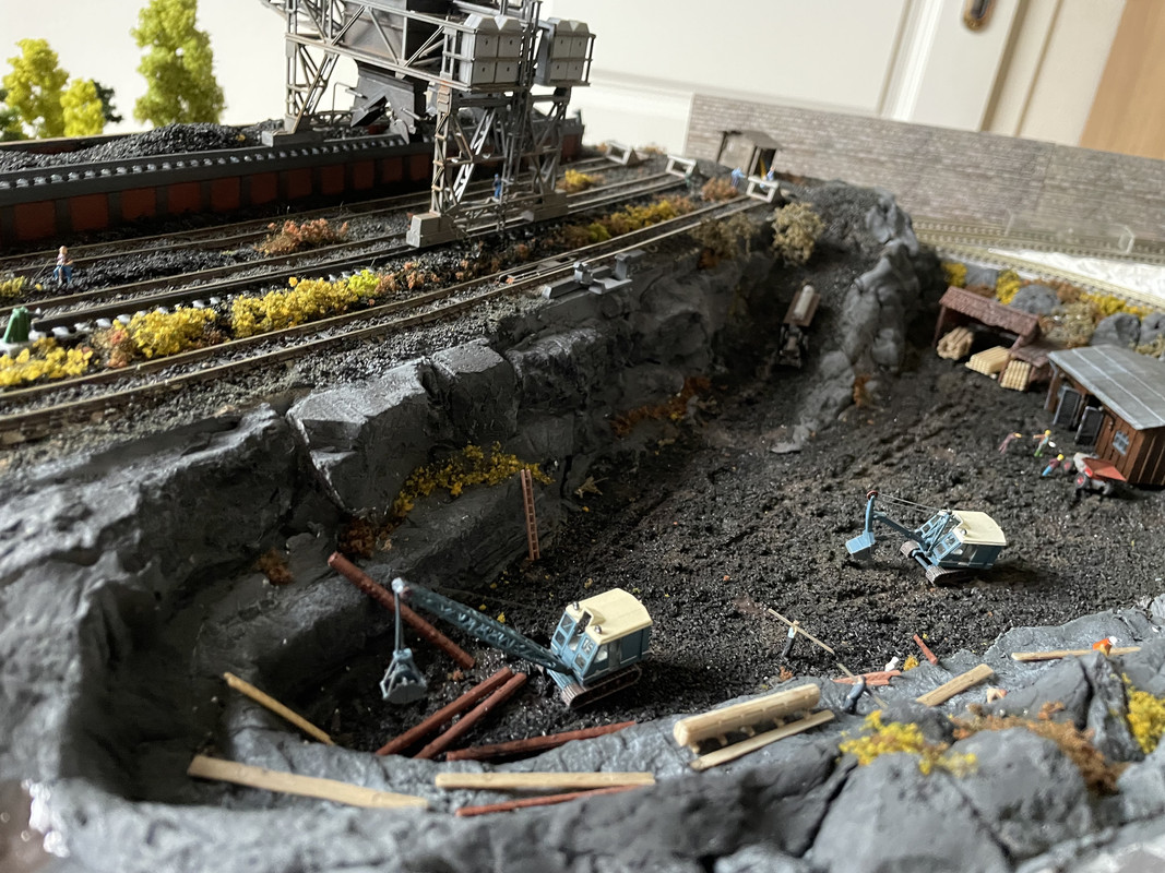

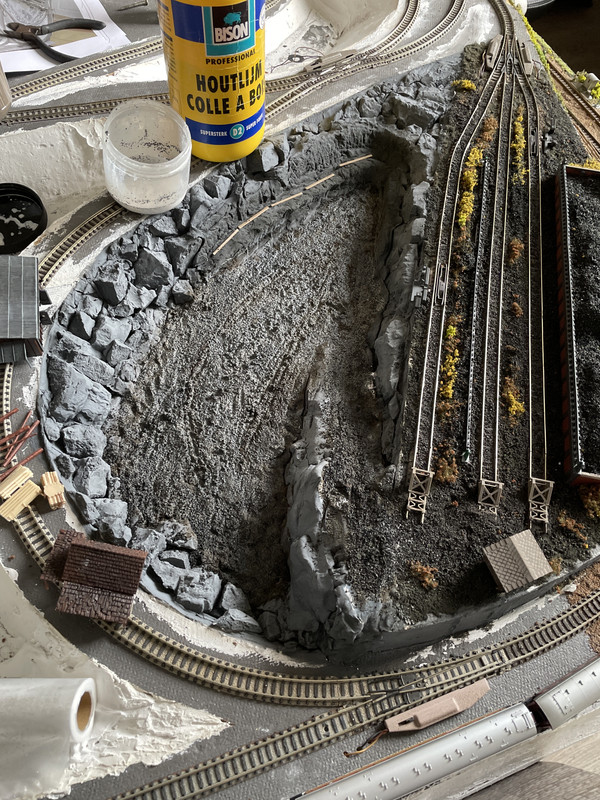

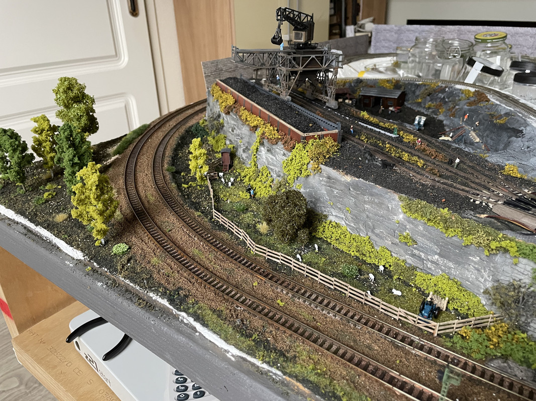

Als laatste ben ik verdergegaan aan het mijngebied.
Dit is de basislaag, nu verder met het verven van de rotsen en het aanbrengen van begroeiing.

Dank Leon, die lange slepen zijn altijd erg leuk. Ik zoek naar manieren om het perron te verlengen in de bochten, dan heb ik ook daar ruimte voor de treinen.

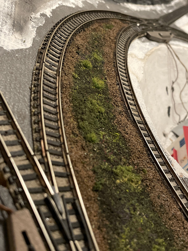

Ondertussen doet zich een elektronisch probleem voor.
De twee wissels zitten erin maar ik heb nu onbewust een keerlus ingebouwd. En daarmee ook kortsluiting.
Nu heb ik hiermee weinig ervaring. Het enige wat ik kan bedenken is een keerlus met 2-3 secties (zie foto). De enige richting waarin de lus gebruikt wordt is vanaf de stationskant.
Maar hoe je dat zo aansluit dat Sectie B gekoppeld is aan de wisselstand en sectie A en C aan kortsluiting detectie, weet ik niet. Iemand tips/adviezen hoe dat te realiseren is?
En mocht het niet kunnen dan halen we die wissels er direct weer uit.
edit:
vgm moet dit werken, de geïsoleerde sectie op de lk200 is dan langer dan mijn langste trein

Berichten: 8452
Re: Prüfling Bhf.
En ben je er aan uitgekomen of toch de twee wissels verwijderd?
Ben er benieuwd naar ;)
Sky
Berichten: 178
Lid geworden op: 12 feb 2023 00:44
Re: Prüfling Bhf.
Bericht door Sky »
Hoi Sjaak,
Tsja, eerlijk is eerlijk, ik weet het eenvoudig weg nog niet. Ik heb een lk200 besteld, als ik tussen de wissels isolatieasjes zet heb ik het relais niet nodig, denk ik. Als ik dan vanaf het station tot aan de keerwissel isoleer moet het werken. De lengte is iig lang genoeg voor mijn langste trein.
Gaat nog wel een paar weken duren voor alles is aangesloten, dan pas zal de ervaring leren of het werkt. Een goede vriend van mij die meer verstand heeft van electronica en ook een n-baan heeft, heeft het igg op deze wijze werkend gemaakt. Dus met zijn hulp met het aansluiten heb ik goede hoop

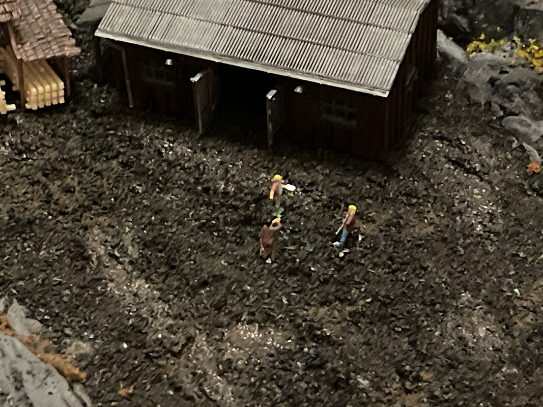

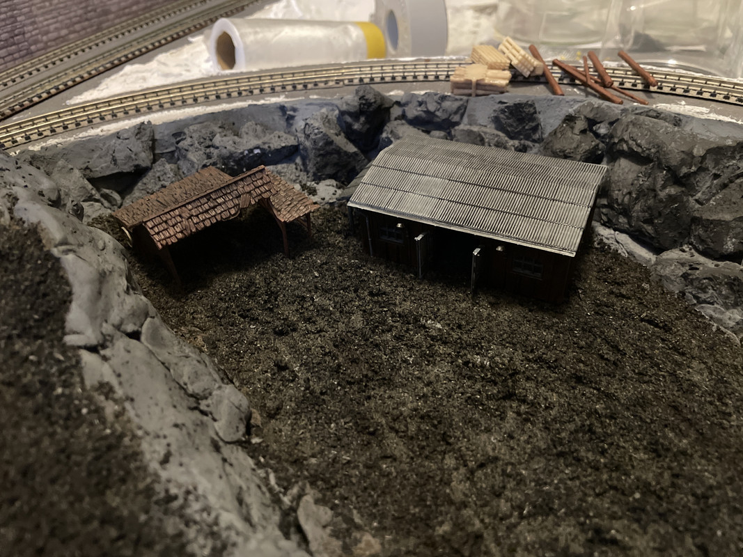

Gisteren bij de dmv geweest op de open dag. Altijd mooi om de baan te zien. Vooral ook een indrukwekkende hoeveelheid electronica eronder. Ik doe het ze niet na
Dat herinnerde mij eraan dat ik nog een update moest maken. Een meervoudige ditmaal.
@Sjaak De lenz module is aangesloten. Hij werkt perfect. Ben er erg blij mee. Het geeft veel extra mogelijkheden met rijden.
Ik wil kijken of ik mijn verzameling met magneetkoppelingen kan uitrusten. Dit zou een mooie verbetering zijn tov de ellendige flm koppelingen en het ziet er ook mooier uit wanneer je de boel kortkoppelt.

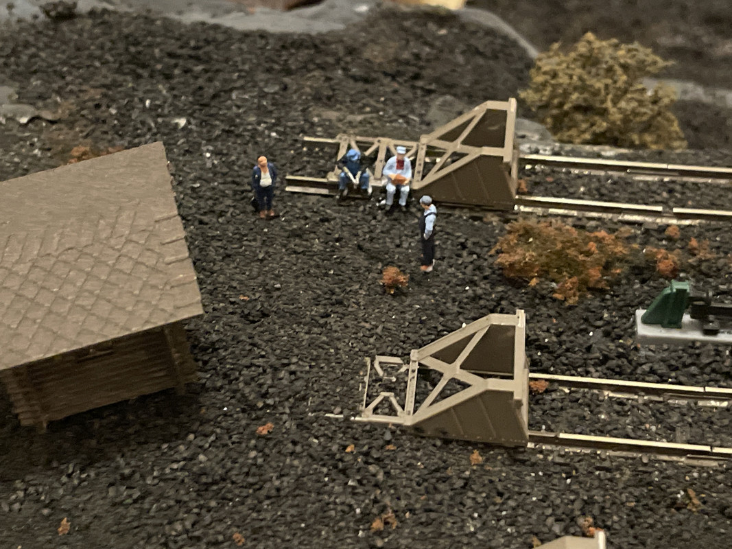

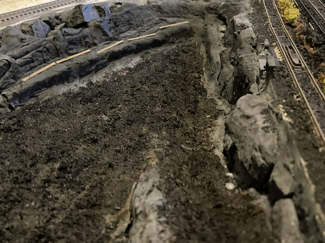

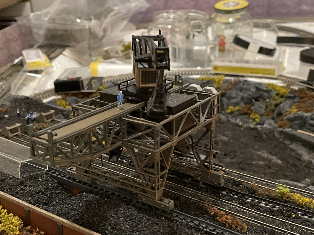

Ik heb het mijngebied in aanbouw verder ontwikkelt. Zie foto’s.

Dat mijn gebied ziet er erg gaaf uit!!

Mooi stukje industrie scenery :Thumb

Dat mijngebied ziet er goed uit!

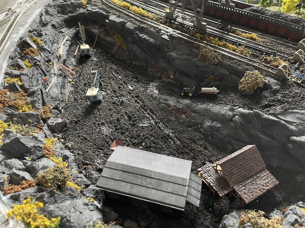

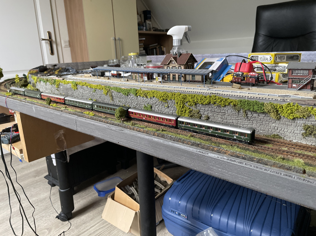

Verschillende redenen hebben ervoor gezorgd dat ik zeer beperkt tijd gehad heb om hier updates te plaatsen. De meeste activiteiten waren rondjes rijden met de treinen, het uitbreiden van de collectie en huisjes bouwen/opnieuw verven. Dat maakt niet voor de meest interessante updates. Daarnaast beginnen de verhuisplannen langzaam concreter te worden. Dat betekent ook iets voor de motivatie om aan deze baan nog verder te werken. Als voorbeeld seinpalen, je gaat toch anders met de aanschaf om als je niet zeker weet je of je dat specifieke model binnen nu en 24 maanden gaat hergebruiken of wegdoen.
Enfin. Ik heb besloten het stationsgebied en depot af te maken en daarna deze baan als “af te beschouwen”. Dan is het hele vooraanzicht namelijk aangekleed. Parallel ben ik met Anyrail bezig om te kijken hoe een nieuwe baan eruit kan zien, met welke rails, etc etc.
Hier de laatste vorderingen en aankopen.

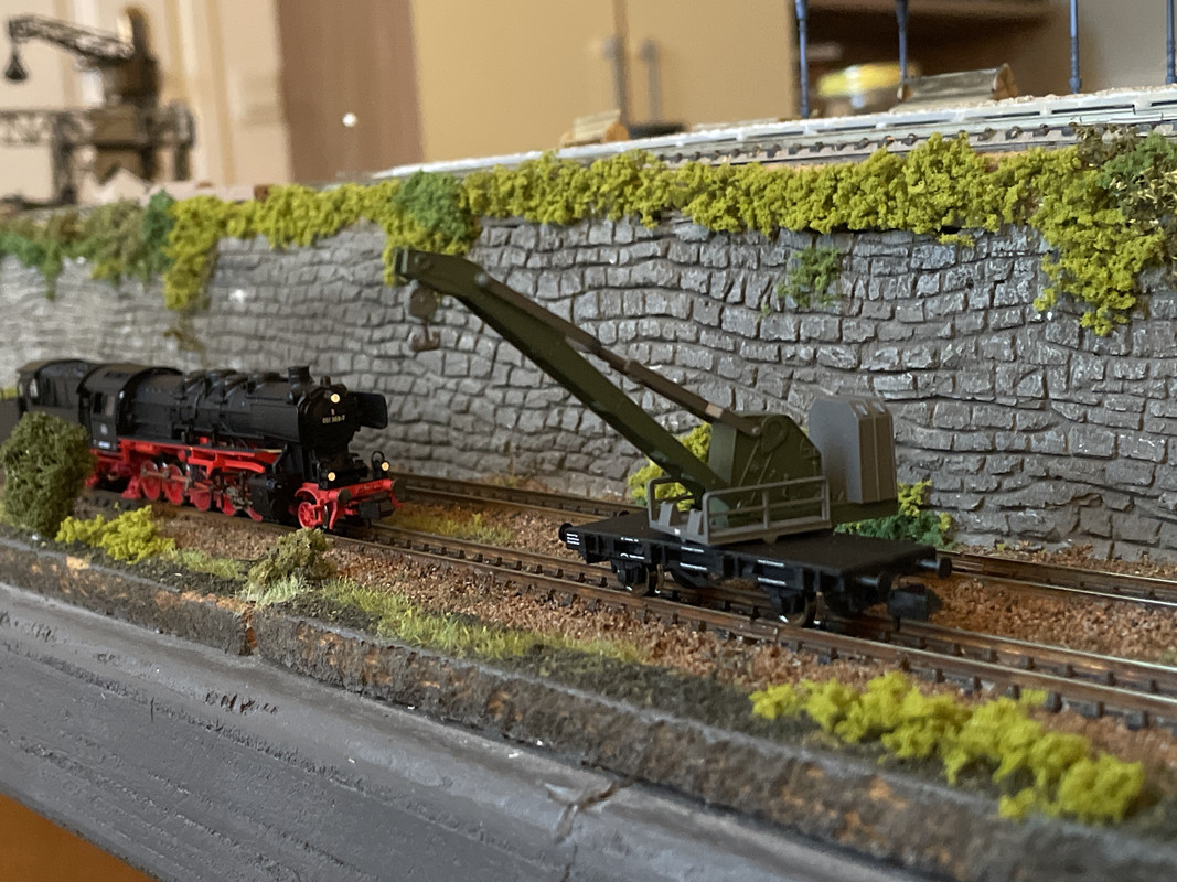

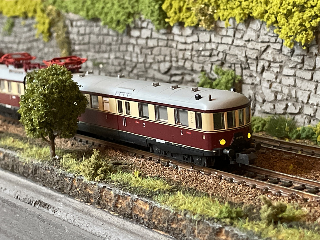

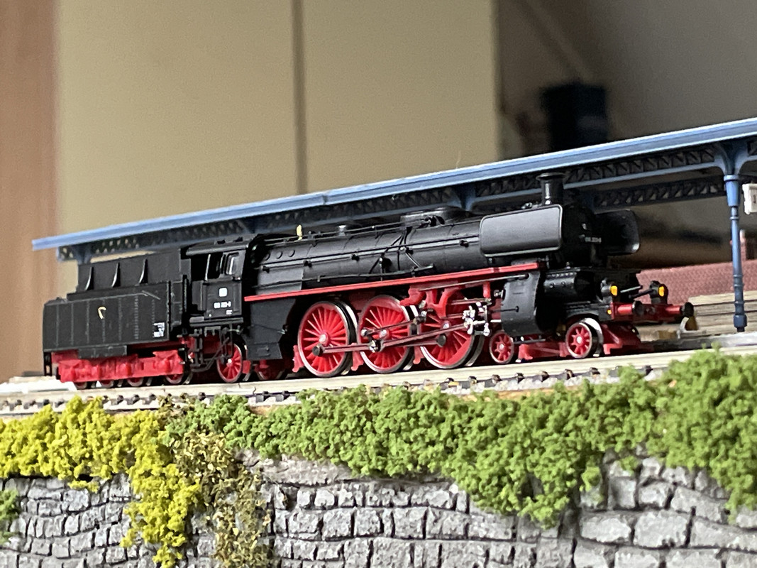

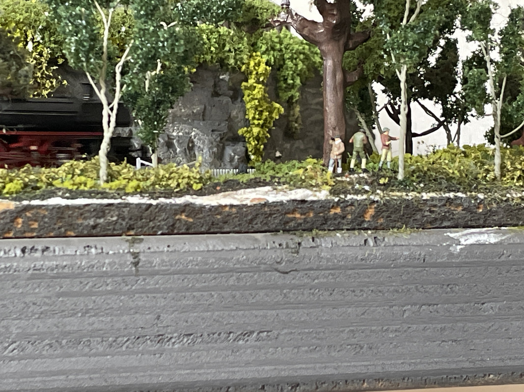

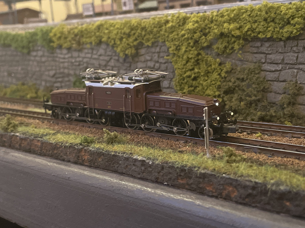

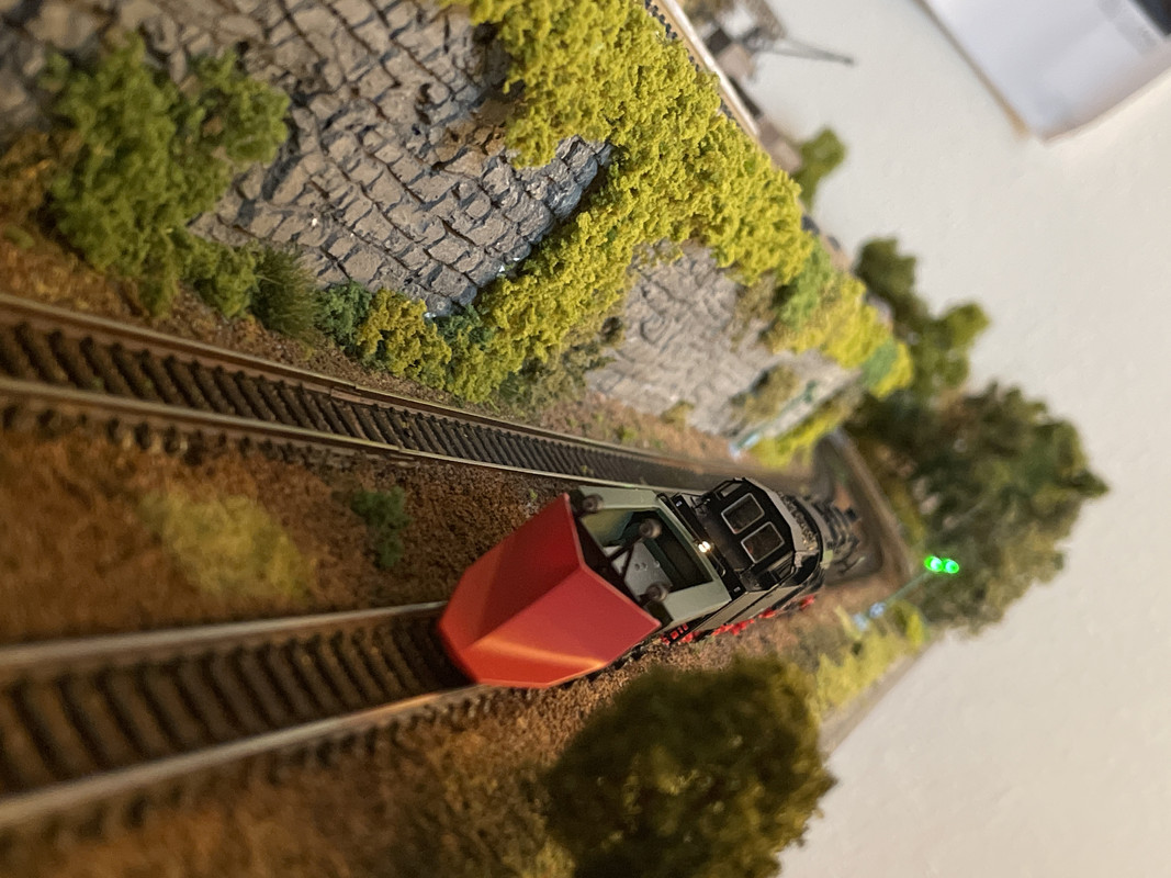

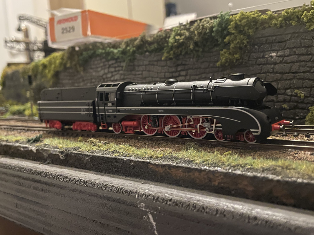

Heb het gisteren een klein stukje verder gebracht met wat grasscheutjes. Ga ook de linkervoorhoek misschien gedeeltelijk herdoen. Nu iets getest mer foliage. Veel is niet mooi in schaal.
In vaders oude verzameling zat wen krokodil. Die heb ik dit weekend gedigitaliseerd.

dwarsligger
Berichten: 368
Re: Phrüfling Bhf.
Bericht door dwarsligger »

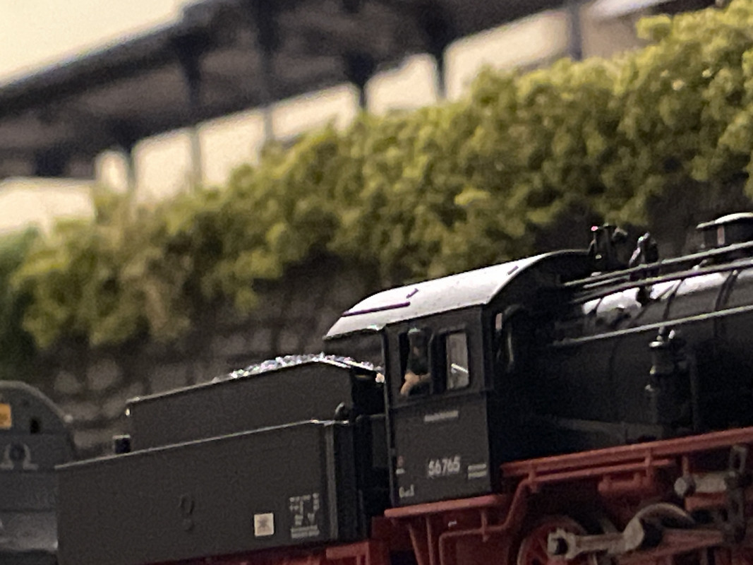

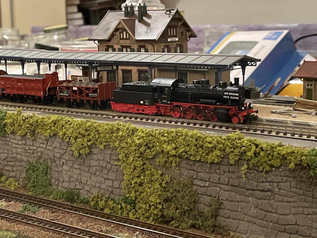

Ziet er prachtig uit. Ik vind vooral die klimop goed gelukt. Hoe heb je dat eigenlijk gedaan en wat heb je ervoor gebruikt. Ik zit er steeds tegen op te kijken om er aan te beginnen, maar een kale muur wordt er zoveel mooier van!
Hannesch
Sky
Berichten: 178
Re: Phrüfling Bhf.
Bericht door Sky »

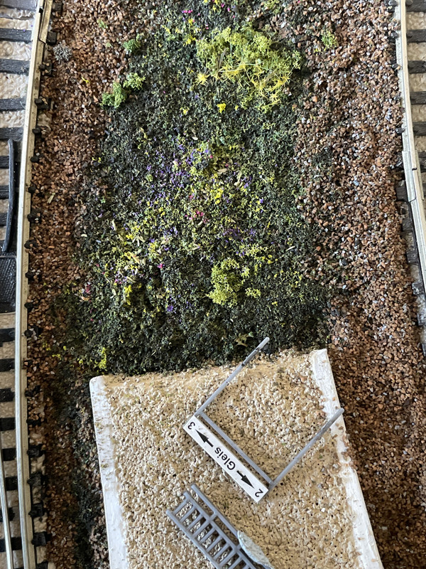

dwarsligger schreef: 04 mar 2025 10:20 Ziet er prachtig uit. Ik vind vooral die klimop goed gelukt. Hoe heb je dat eigenlijk gedaan en wat heb je ervoor gebruikt. Ik zit er steeds tegen op te kijken om er aan te beginnen, maar een kale muur wordt er zoveel mooier van!
Een combinatie van mikroflor van heki in veel kleuren, heki fine foliage, woodlands foliage en struikgewas voor het groensel. De muur is wit gips en gespoten met een verfspuit in 4 lagen met verschillende kleuren. Daarna afgewerkt met de kwast om te drybrushen.

Peter Ruifrok
Berichten: 494
Re: Prüfling Bhf.
Bericht door Peter Ruifrok »
Prachtige loc van je vader! Dat die nog steeds goed rijdt 👍

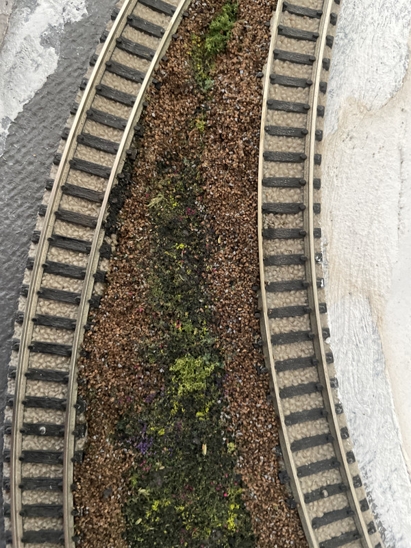

Re: Prüfling Bhf.
Bericht door Ongeveer »

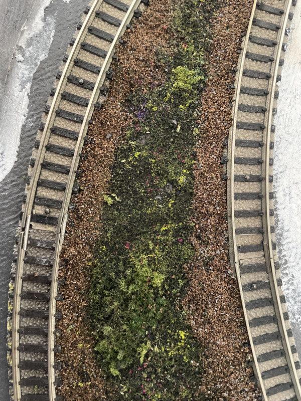

Vraagje; het ballestbed. Welk strooisel of mengesle gebruik je?.Ziet er mooi uit
Ik heb zelf dat donkere van Viesmann gebruikt, maar ik ben er niet kapot van. Erg eentonig en somber.Opleuken met Vallejo is ook niet helemaal wat ik er van verwacht.
M.v.g. Bob
Werkt aan Regiobaan Sauerland
Heeft SS Ongeveer,USS Walker, HMS BlueBell en Sail away gebouwd https://modelbrouwers.nl/albums/album/10645/
Sky
Berichten: 178
Re: Prüfling Bhf.
Bericht door Sky »
Ongeveer schreef: 10 mar 2025 17:36 Vraagje; het ballestbed. Welk strooisel of mengesle gebruik je?.Ziet er mooi uit
Hoi ongeveer, fine ballast van woodlands in een mix van donkerbruin roodbruin en lichtgrijs.

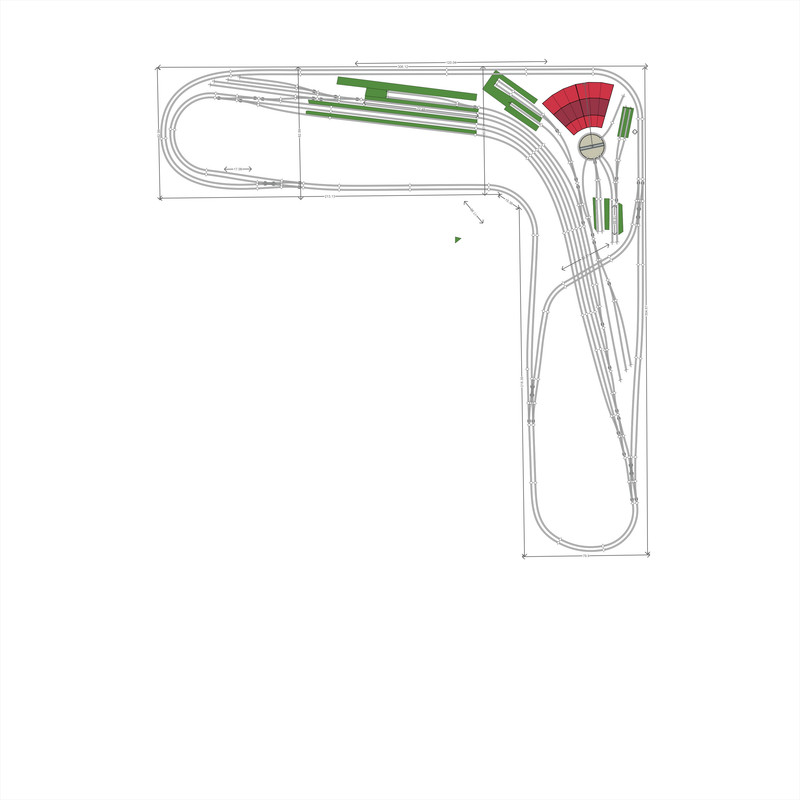

Ha,
Jammer is het wel. En toch, die fleischmann rails en wissels zijn een drama. De tafel was zwaar, veel te dik, te smal en te diep. In de nieuwe woning heb ik straks meer ruimte, mijn eigen ontwerp, peco rail en een L vormige tafel. Budget voor rails en dingen als een switchpilot heb ik al achter de hand.
Ik ben nu aan het schetsen, hier is een ideetje wat er mogelijk voor terugkomt. Toch geen slechte ruil zou ik zeggen ;).
