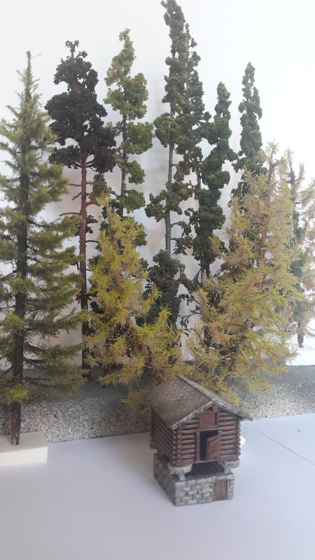

Mijn bouw activiteiten zijn momenteel wat random, want ik kon het ook niet laten eens te kijken of ik met dat gras ook zelf naaldboompjes kon maken.
Het idee is zo mijn eigen lariksen te fabriceren.
Mijn methode hiervoor is die van Luke Towan van Bolder Creek railroads...
https://youtu.be/TGlTTOuTGBc
Poging 1
Poging 2
De top van de boom, daar moet ik bij de volgende nog iets mooiers van zien te maken.
Verder wol ik zien dat de kleine takken en naalden iets meer gaan hangen.

Ziet er veelbelovend uit!!
Ik vind de stam wat uit proportie in relatie tot de (hoeveelheid) takken, maar het oogt veel beter als wat er meestal op de baan wordt gezet aan gekocht naaldhout
Rico

Ja klopt, voor de volgende stam ga ik weer terug van 5mm naar 3mm.

Langzaamaan kom ik uiteindelijk tot het resultaat waar ik naar opzoek ben. Een herkenbare Europese lariks in zijn lente kleed.
Poging 3 is nog te fluffie. Omdat de langere vezels ook aan het einde en rondom de takken zitten. Ook heb ik de langere vezels niet geverfd maar in hun beige kleur gelaten.
Poging 4. Hier heb ik de langere vezels vooral halverwege de takken zitten en heb met een kwastje naderhand de bovenste vezels plat en naar beneden geveegd. Ook heb ik tussendoor de lange vezels eerst nog donkerbruon gespoten.

Het is duidelijk dat oefening kunst baart
Mooi resultaat, nummer 4!
Re: Zwitserland Periode II. Lauterbrunnen, Zermatt e.a. Van de hak op de tak.
Eens, nummer 4 zet er heel goed uit

Ons spoorbaantje speelt zich in de lente af, deze vroege vakantie heb ik dus nog eens extra naar de net ontspruitende lariksen gekeken. En thuis boompje nummer 5 weer iets anders gemaakt.

nummer 6.
Dit keer geen balsa stam van 3mm maar 2mm bloemisten draad omwikkeld met dunner draad waarvan ik ook de takken heb gemaakt. De takken waren eerst lussen die ik naderhand heb open geknipt.

Het is nog steeds nationale boomplantdag hier in Deventer. Laatst een pakje "zeeschuim?" gekocht en het is echt mooi spul. Helemaal als je luchtige lente berken wil maken.
De stam heb ik vooral van.onderen iets dikker gemaakt met acryl pasta en fijn strooisel. Daarna met de spuitbus het hele boompje beige gespoten en daarna de takken twee kleuren bruin. toen met een kwastje de stam zijn typische berken motiefje gegeven, waarna ik een en ander met twee kleuren fijne vlokken heb bestrooid.
