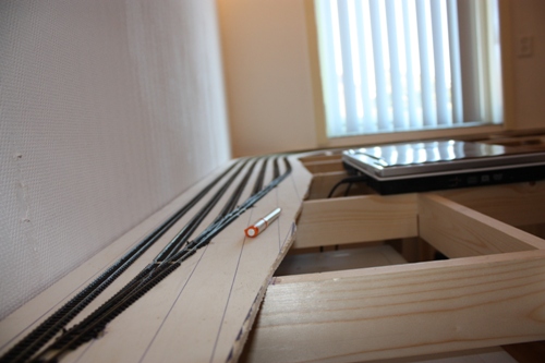

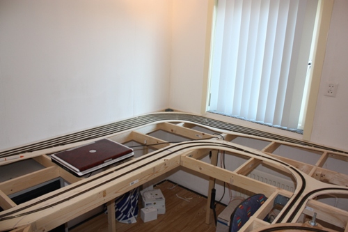

Vandaag het resultaat van twee weken aan de klus. Het resultaat is enorm naar mijn zin. Uiteraard zijn er een paar dingen tegen gevallen zoals de extra bielzen van peco die niet onder iso lasjes passen. Dat valt weg te werken met belasten 8-)
Stappenplan als volgt:
- aanleggen leidingwegen
- indelen van de secties en blokken, gaatjes prefab maken.
- bedraden installatie
- Solderen van de secties
- Plaatsen servo's
- Afmonteren van de bedrading op de schakelkast
- Testen van de installatie
- aansluiten Dinamo en draaien :D
Ik heb een grote schakelkast via mijn werk, hierin komen klemmenstroken en de voedingen bestaande uit diverse trafo´s die kunnen leveren: 5V AC/DC, 14V DC, 24V AC/DC. Tevens plaats ik hierin de relais voor de scissors en overwegen en andere verlichtingen. De koppeling met Dinamo doe ik d.m.v. flatcables. In het zijpaneel van de schakelkast komen de Sub-D connectoren.
De servo's ga ik plaatsen op een nieuwe methode welke ik eerder heb omschreven. Ik gebruik 3M klittenband die in tegenstelling tot normale band enorm sterk is en geen beweging geeft. We gebruiken die in de recerij en daar weerstaat de band krachten van 1,5G. Als dat niet werkt :mrgreen: Verslag volgt uiteraard ;)
Hierbij een paar foto's van het totale resultaat

Bij deze iedereen bedankt voor hun inbreng in dit resultaat ;)

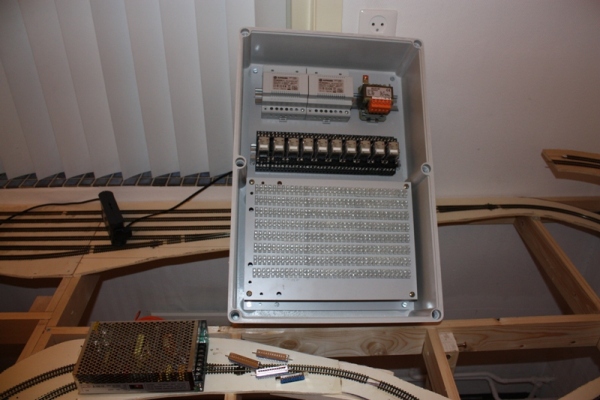

Nu Dinamo besteld is en de rails ligt ben ik begonnen met de electrische installatie. Ik ben begonnen door een schakelkast op te bouwen waarin ik alle bedrading uit laat komen. In deze kast bevind zich 2x 6VDC voeding voor de servo's, 14-16VAC voor lampjes en spoelen en een uitgebalanceerde voeding 14VDC voor de LED's en andere componenten die een 14V gelijkspanning vereisen. De laatste komt buiten de schakelkast te zitten.
Verder zitten er 10 2-polige relais in en komen er bij beide scissors een 4-polige relais. In de zijwand monteer ik Sub-D connectoren zodat ik Dinamo d.m.v. flatcables kan aankoppelen. Om de bedrading aan te sluiten zitten er twee verdiepingen met aansluitklemmen in en komt er ook nog ventilatie in de deksel. Naast de kast word Dinamo gemonteerd en aangesloten op een geaard stopcontact en een UTP aansluiting. De voeding word geschakeld door middel van een werkschakelaar.
Dit is het begin:
schakelkast I 002.JPG (123.14 KiB) 3824 keer bekeken
Er kotm nog een vervolg

Hi,
Toch moet je wel uitkijken met die onzichtbare knoopjes in die onzichtbare draadjes. Je panto kan er achter blijven hangen.
Wim.

Daarom heb ik ze aan meeverende luchtankers gemonteerd. Ja kan er altijd vie een plintladder bij om de slijpvijl de gebruiken :mrgreen:

Gaat strak hier, heb vandaag de elektra afgemaakt en ook de hoofd draadgoten en de schakelkast afgemaakt.
Allereerst heb ik alle sleuven in de kast gefreesd waar de Sub-D connectoren in komen. Deze owrden met flatcables verbonden met Dinamo. Vervolgens heb ik ventilatiegaten en draadinvoer gaten gezaagd. Nu alles tegen de muur geschroefd is geeft het meteen een goed zicht op wat ik allemaal van plan ben de komende dagen.
Mijn vrouw gaat de connectors solderen terwijl ik een begin ga maken met de bedrading :)
Vandaag o,14 mm draad binnen gekregen en 0,8 mm verenstaal. Moet alleen nog op zoek naar een partij bindbanden, heb er maar een paar liggen thuis.
Gaten zagen voor de connectoren:
Vervolgens alles tegen de muur geschroefd
Van onder naar boven: lasdoos voor voeding, schakelaar en wcd Dinamo. Daarboven de huisinstallatie, gevolgd door een verdeeldoos voor de 230V bedrading en als laatste de gestabiliseerde 14V voeding. De reden dat ik de 230V scheidt is vanwege magnetische invloeden. De kabels lopen ook 3 cm gescheiden van elkaar en kruisen elkaar maar 1 keer.
Kastje tegen de muur en binnenplaat erin:
Tweede klemmenstrook verdieping erin:
en kastje dicht :)
Links hiervan komt de kast van Dinamo :mrgreen: De gaten dienen ter ventilatie en er komen nog roosters in
