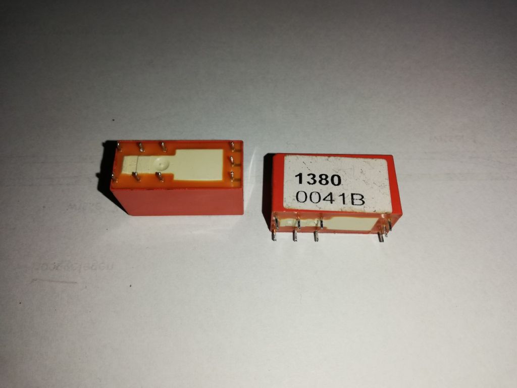

voor hen die het interessant vinden onderstaande stukjes elektronica heb ik moeten maken om pendelbaantje te kunnen realiseren.
Het deel bij Nieuwestad
Het deel bij Hooggelegen.
hierbij moet ik op bistabielrelais nog de bedrading maken voor de seinen.
voor mij die geen verstand heeft van elektriek was dit een super uitdaging en geeft weer de worstelpartij om dit tot een werkend geheel te krijgen.
en natuurlijk moeten beide schakeldingen nog netjes onder de baan gehangen worden.
wordt vervolgt

Hoi Sjaak,
inderdaad werk ik niet met standaard materiaal.
heb ooit een oude mechanische telefooncentrale op de kop getikt waar ik de div soorten magneetschakelaars uit heb gehaald.
om daarna de nodige schakelopdrachten uit te kunnen voeren worden aan deze schakelaars de bistabilerelais gekoppeld.
en deze worden dan aangestuurd met reedcontacten
ja het digitale tijdperk is voor mij niet weggelegd.
buiten het feit om dat ik daarvoor de hele boel weer overhoop zou moeten halen om alles aan te passen begin ik daar simpelweg niet meer aan om dat ik het gewoonweg niet begrijp en me er ook niet meer in wil verdiepen.
bovendien is de uitdaging des te groter om op de simpele ouderwetse manier alles automatisch te kunnen laten werken alsof het wel allemaal gedigitaliseerd is maar de werkelijkheid is het echt uitsluitend en alleen analoog.
en daarnaast wordt het ouderwetse analoge spul wel steeds goedkoper en das ook leuk.
wordt vervolgt.

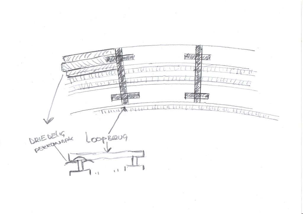

Om jullie een klein beetje een idee te geven wat ik met station Hooggelegen van plan ben heb ik tussen alle hoest en niesbuien door wat op papier proberen te zetten.
tekenen is ook één van die zaken die ik niet geheel beheers maar hoop wel dat het duidelijk genoeg is om te laten zien dat ik station Hooggelegen wil voorzien van twee loopbruggen die de lengte van het perron in drieën delen en dan wil ik de overkapping ook driedelig per perrondeel maken.
hoop dat dit duidelijk wordt gezien in de schets.
bovenste gedeelte is het perron met de loopbruggen en links is driedelig dak getekend met de bedoeling dat het dak over het spoor hangt.
die delen die over het spoor hangen zijn te smal om samen het perron te overbruggen dus er komt een middenstuk overheen om af te sluiten.
hoop dat dit duidelijk wordt als je naar onderste schets kijkt en dan de kopse kant ziet getekend.
uiteraard moet hier ook verlichting in komen gelijk aan station Nieuwestad maar dat komt vanzelf.
gaarne jullie commentaar.

Hoi Jan,
Heldere tekening en een leuk idee.
En jouw idee van jalouzielamellen als dak is ook in schaal 1:1 al overgenomen: https://tinyurl.com/y2q9c6bv
Gaat nu jouw loopbrug over het perrondak heen? Dan komt de loopbrug wel een stuk hoger. Het dak moet ong 45mm boven bovenkant spoorstaaf hangen wil je ook met e-loks langs je perrons kunnen rijden. Daar moet dan nog de loopbrug overheen. En je heb je een langere trap nodig, terwijl die trap ook nog door het perrondak heen moet. Als je het dak over de loopbrug laat lopen, zijn zowel de loopbrug als de trap afgedekt en lopen je Preisertjes altijd droog......
Ik bedoel dus ongeveer dit principe. Het perrondak sluit dan aan op de onderkant van het dak boven de trap:
https://tinyurl.com/y548scfp

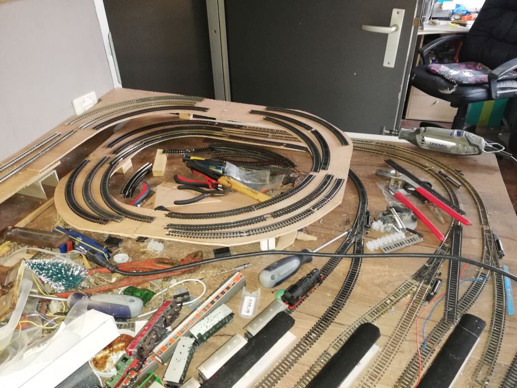

Re: GEINBAAN 1.50m x 5.00m x 3.00m x 2.50 analoog meerdere lagen
beetje aan het stoeien geweest maar dit gaat hem niet worden.
reden is denk ik duidelijk zichtbaar;
te steil, te krappe en te scherpe bochten.
ga alleen de achterste ronding benutten en dan ongeveer gelijk aan foto vorige post maar dan driesporig.
nadeel is dan alleen dat de wissels die er liggen er half onder zullen verdwijnen en niet meer of moeilijk bereikbaar zullen zijn.
heb vrees ik geen andere keus omdat ik terplekke geen andere plaats voor deze wissels heb tenzij ik het hele station afbreek en een stuk naar links verplaats maar dan moet ik alles maar dan ook alles wat ik aan station Nieuwestad reeds heb gemaakt afbreken en dat gaat hem niet meer worden.
bovendien moet ik nog maar afwachten of ik de inkomende zijde van Nieuwestad vanaf die zijde ook weer netjes krijg want daar liggen ook wissels net vrij uit de onderdoorgang die komt achterlangs stadsproject.
ja ja baantje bouwen is niet zo simpel
dus ja ben nog wel effe bezig maaaaar,,,,
wordt vervolgt

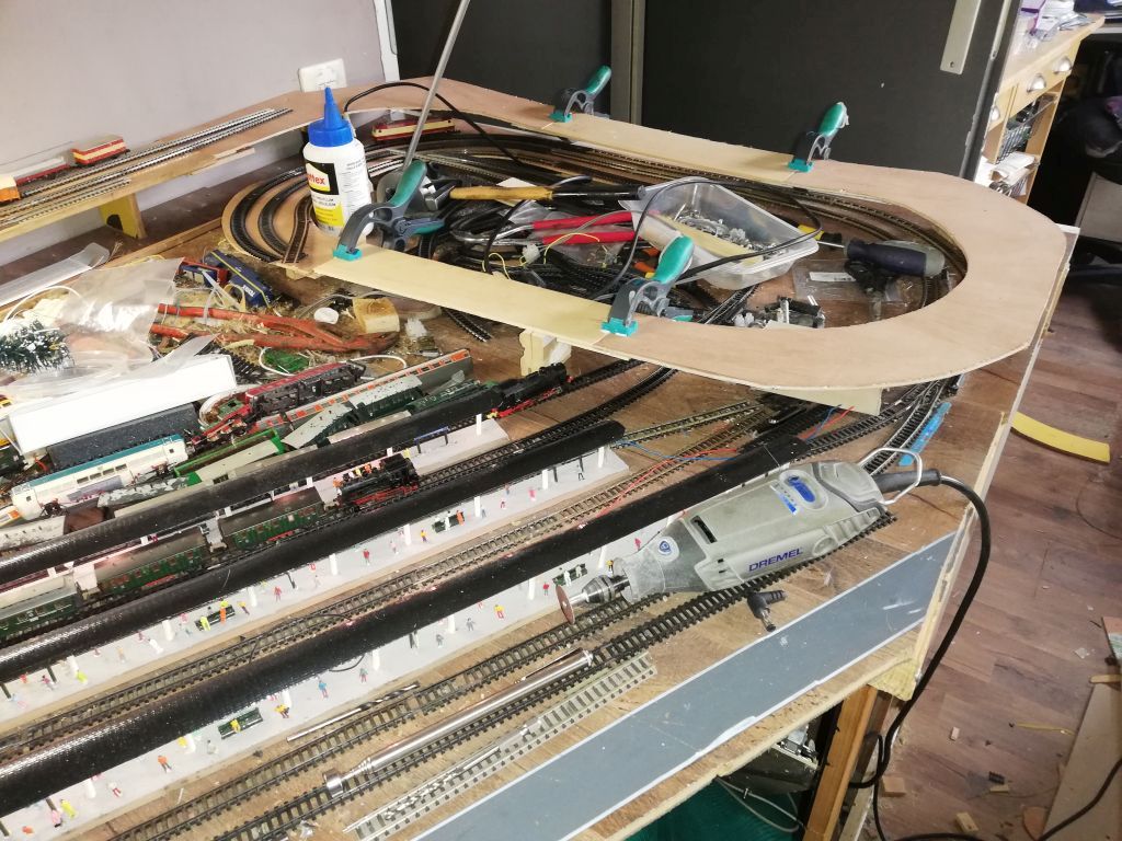

en hierop doorborduren,
dan maar de wissels buiten beeld en in het onderaardse hun werk laten doen. zal dan alleen krap worden voor de seinpalen maar dat komt dan ook wel weer goed.
wordt vervolgt
