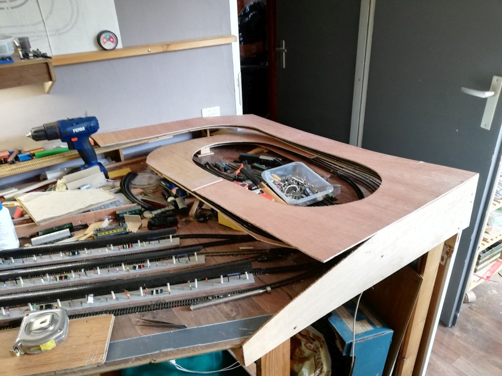

Re: GEINBAAN 1.50m x 5.00m x 3.00m x 2.50 analoog meerdere lagen
hallo allemaal,
al prutsende aan de het tramtraject kom ik ook nog op het idee om de gehele "Helix "weg te laten.
voor dat ik begon met mijn pendeltoestanden was er ook geen Helix.
de Helix op zich is een ruimtevreter en lust ook de nodige rails.
als ik helix weglaat komt de rails ongeveer zo als op onderstaand plaatje.
als er linksaf geslagen is volgt een klim van 2,5 meter die uit eindelijk aan het einde 8 cm hoger uitkomt.
als ik op de plaats van de Helix een andersoort verhoging maak kan ik daar stadsgezicht doortrekken en eventueel wat bergachtig materiaal kwijt.
scheelt bergen werk en resultaat zal het zelfde zijn de tram gaat heen en weer zonder extra rondje in Helix. ( zie vorige bladzijde ) .
wat denken jullie daarvan.

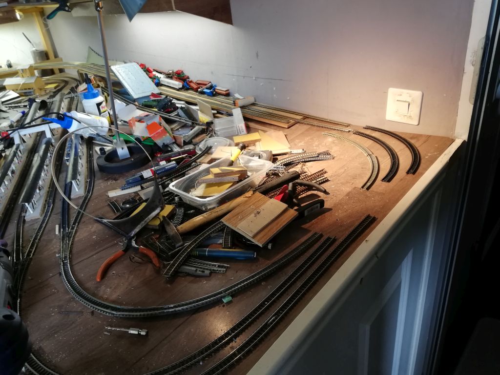

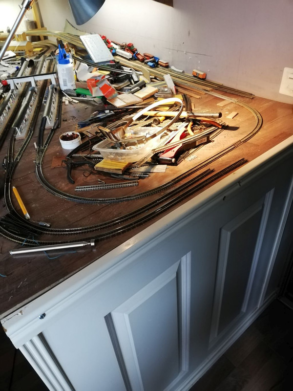

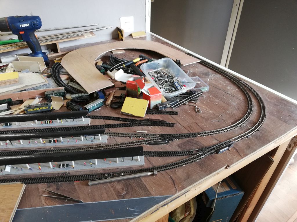

en zo ligt dan de het eerste stuk voor tramtraject.
tram loopt hier probleemloos omhoog en weer naar beneden zonder harmonica-effecten.
morgen rest rails weer op zijn plaats in deze hoek.
gr jan

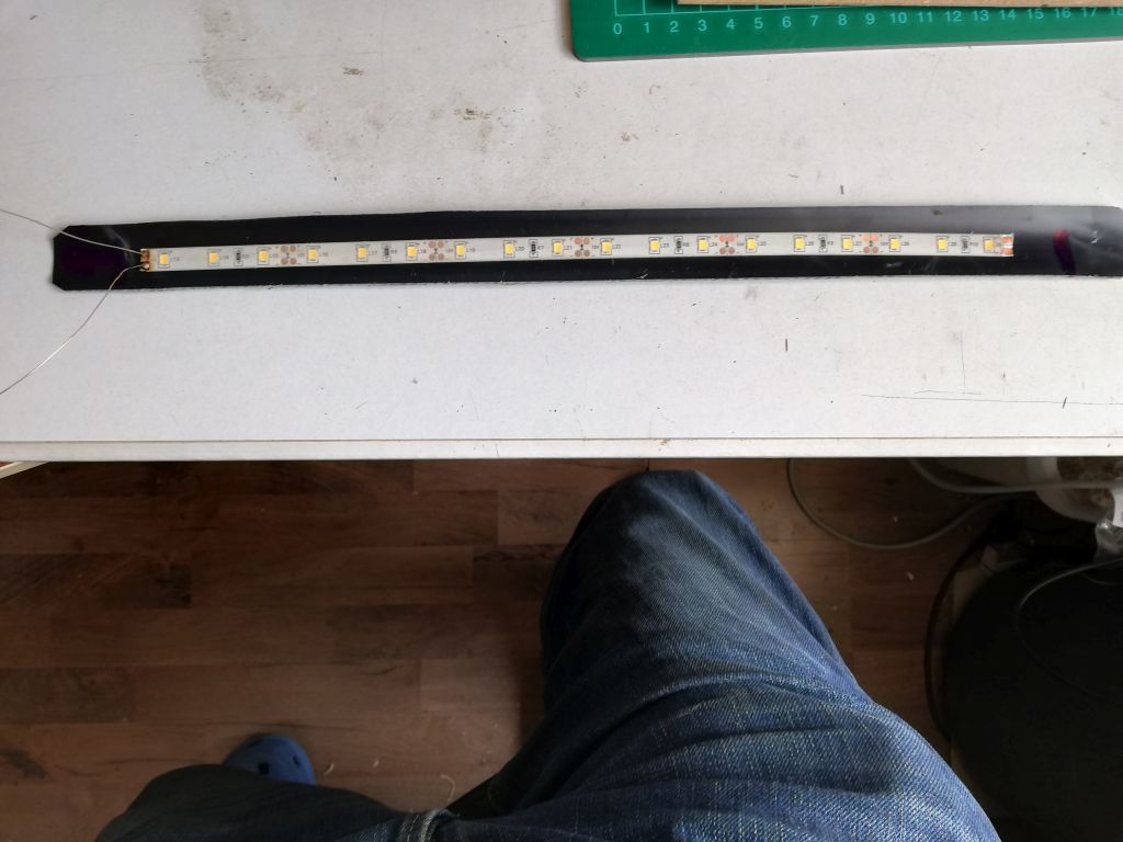

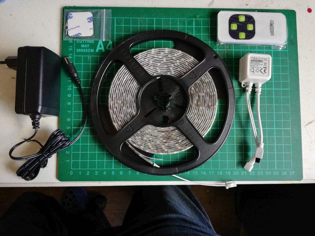

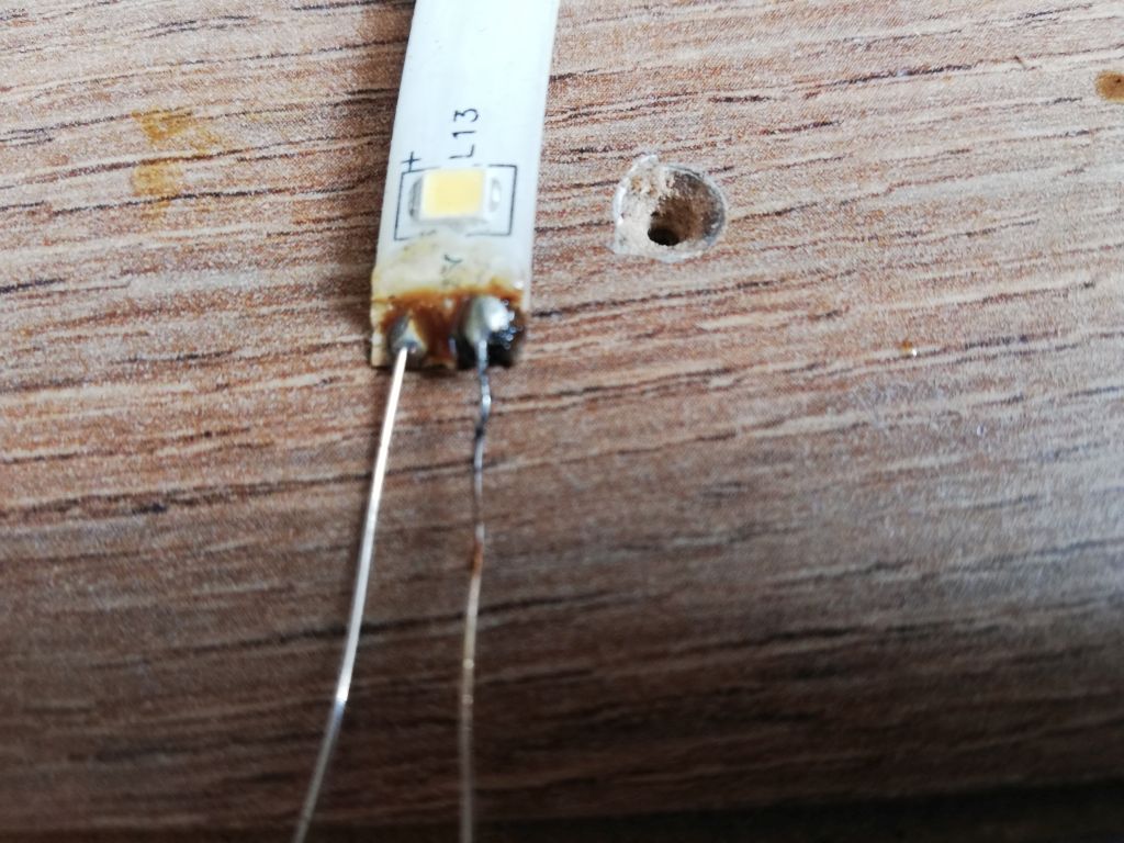

wat misschien in filmpje ook een beetje duidelijker is geworden het waarom drie kleuren tramstellen.
voor mij was doorslaggevend dat op een relatief kort pendeltraject juist de kleurverschillen die overigens aantonen in welke stad deze trams oorspronkelijk horen de eventueel eentonigheid hiermee weg te halen.
overigens heb ik de vijf standen trafo inmiddels omgewisseld voor een vario instelbare trafo zodat rijsnelheid ook een stuk is terug gebracht en alles vele malen rustiger rondrijd maar dat is weer voor volgend filmpje.
is het jullie ook opgevallen in het filmpje dat ik de overkapping ( de luxaflex ) van station Nieuwestad er weer mag afhalen.
de rijstkorrellampjes die ik aldaar gebruikt heb werken normaliter op 3 anderhalf volt = 4,5 volt batterijen en ik de gok genomen heb om daar een 5 volt adapter aan te hangen met het idee als ik twee van die rijstkorrelsnoeren aan elkaar knoop zal de afname de teveel aan stroom wel teniet doen.
niet dus. in de loop der tijd dat ik dit heb branden gingen de lampjes er één voor één aan en nu branden er geloof ik nog een stuk of vijf.
mag dit overnieuw doen en dan toch maar die batterijhouder eraan hangen en om de zoveel tijd nieuwe batterijen.
zijn jullie weer even bijgepraat.
wordt vervolgt.
hallo allemaal,
heb op Youtube filmpjes zitten bestuderen maar moet dus niet zo moeilijk zijn.
heb alleen denk ik verkeerde ledstrip want deze is van een soort sileconen toplaag voorzien die denk ik een soort van rondom verlichting teweeg brengt.
om verbindingsdraadjes aan dit stripje te zetten moet ik nu eerst die siliconen bescherming verwijderen alvorens verbindingsdraadjes kunnen worden gesoldeerd.
het is effe meer werk maar hopelijk met mooi resultaat.
met het hieronder afgebeelde ga ik aan het stoeien.
setje is 220/12volt 2 A 24 W volgens adapter.
we gaan het zien en beleven.
wordt vervolgt
en het verwijderen van dat siliconen stukje laat zich niet zomaar, maar wel verwijderen.
hieronder de eerste draadjes gesoldeerd;
en onder de eerste overkapping geplakt.
nog vijf keer hetzelfde maken met dit verschil dat aan beide uiteinden draadjes worden gesoldeerd.
alle zes de overkappingen worden onder het werkblad aan elkaar doorgelust.
overigens begrijp ik niet dat als ik deze overkapping aansluit dan zie ik toch zuiver dat hij netjes brand maar als ik dit op de foto zet is dat niet zichtbaar ???? hoe kan dat ?????
wordt vervolgt
