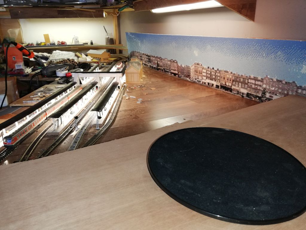

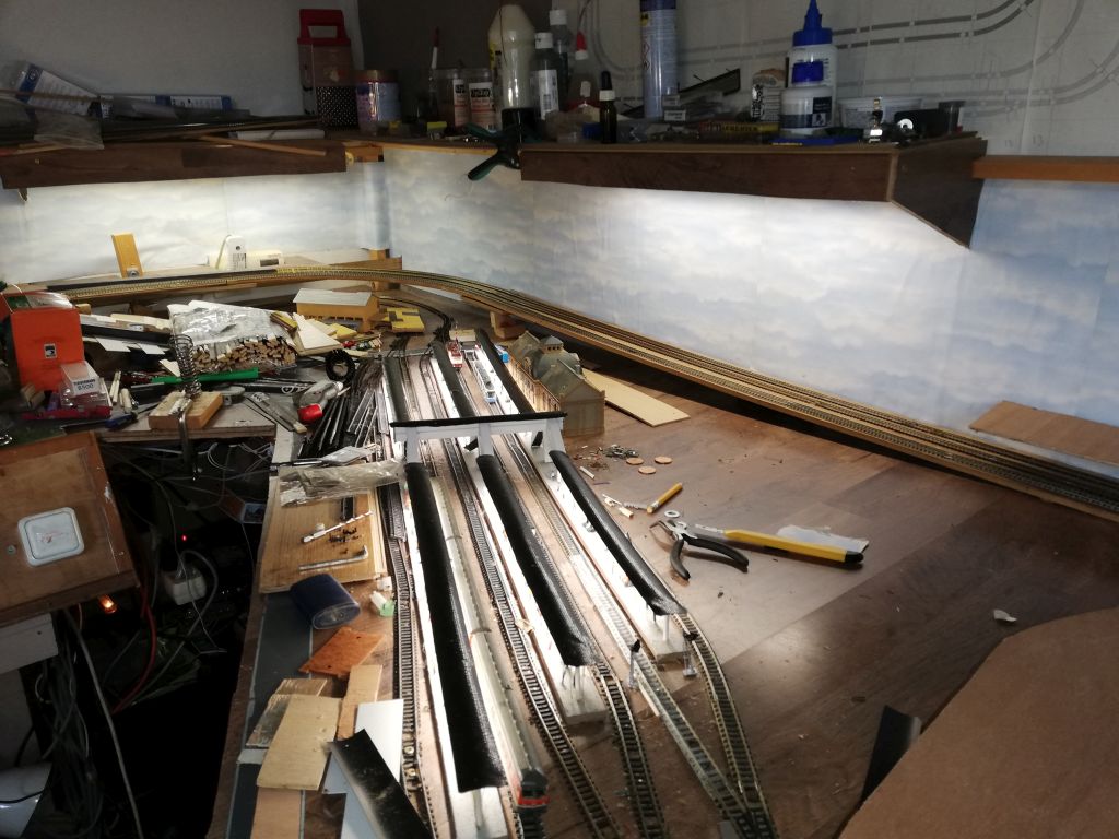

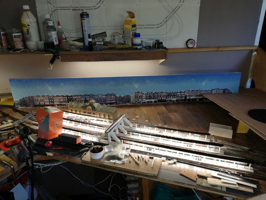

eindelijk tijd gemaakt om achter station Nieuwestad de zooi eens op te ruimen.
buiten het feit dat het beslist eens noodzakelijk werd wat orde in de troep te maken had het ook zo zijn voordelen.
zo vond ik buiten een zestal 1 mm boortjes en handvol raillasjes en div kleine treinonderdelen terug.
heb in de afgelopen tijd ook mijn zelfgemaakte stads achterwand op een plaat geplakt en deze voor proef opgesteld.
al snel zag ik dat deze te breed is en moet hem aan weerszijden inkorten.
links staat hij te kort langs de rails zodat daar een trein niet fatsoenlijk langs kan en rechts staat ie op het daar liggende bochtdeel.
rechts is een verhoogd gedeelte te zien welke ik wil gaan inrichten als stadsdeel.
ook wil ik nog in de achterwand een soort looplicht maken op de hoogte net boven de winkels.
tevens is duidelijk zichtbaar dat ik de muur achter de wand moet voorzien van wolken behang om een zo echt mogelijke overgang van bovenzijde plaat naar muur te creëren.
op de vrijgekomen ruimte achter het station moet een busstation worden ontworpen.
op deze foto hieronder die vanaf de rechterzijde is genomen is deze ruimte te zien.
het zwarte ronde ding wat zichtbaar is blijft nog even een verrassing.
dus voorlopig heb ik weer genoeg onder handen en zijn jullie weer even bij.
hopelijk heb ik binnenkort mijn geluidsmodules binnen zodat ik ook de tram en de treinen op de stations van geluid voorzien.
maar dat is weer voor later.
wordt vervolgt.
gr jan

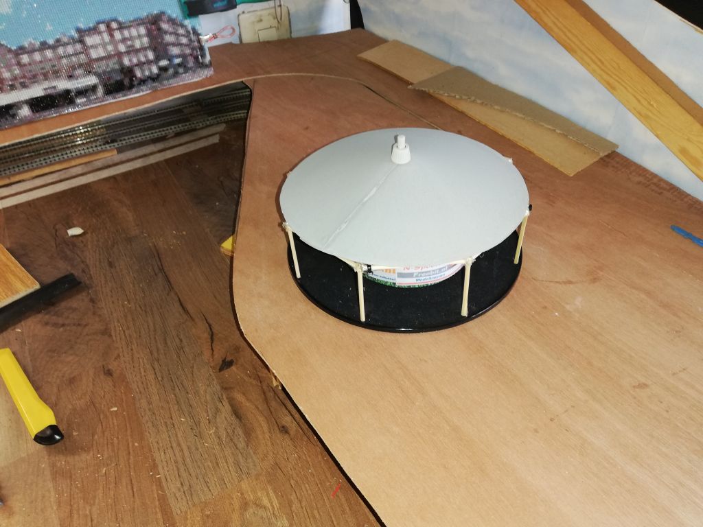

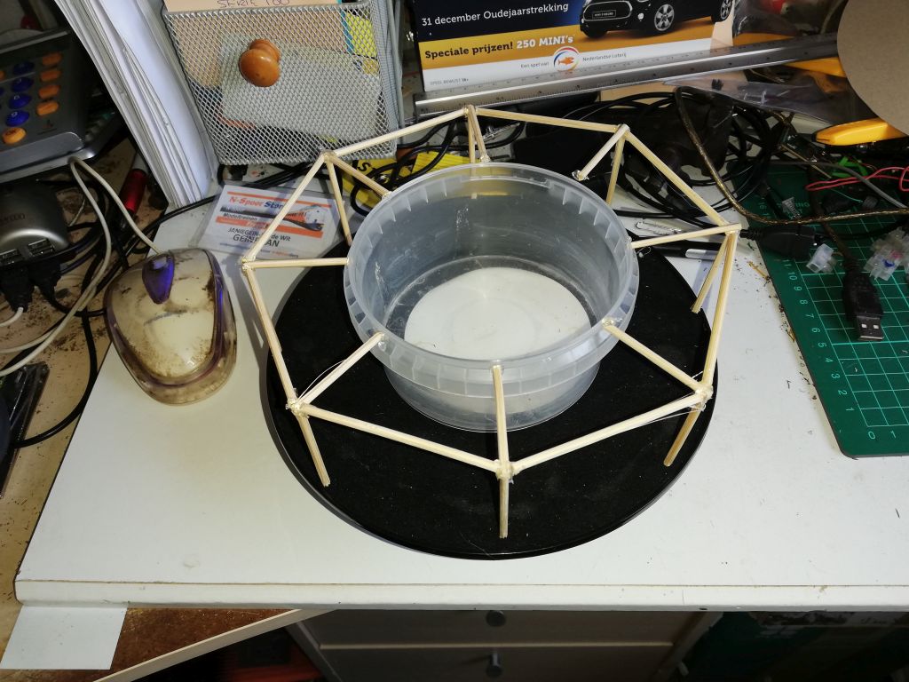

hallo allemaal,
de in bovenstaand verhaal aangekaarte zwarte schijf heeft zijn bestemming gekregen.
schaalverhouding klopt voor geen meter maar zou niet weten hoe dit op te lossen om dit zover te verkleinen dat het leesbaar blijft.
het is voor mij een stille donatie aan het forum EN aan aan onze hoofdsponsor.
hoe ik e.e.a. in later stadium ga verwerken in de afwerking van deze hoek weet ik nog niet maar zal ongetwijfeld weer gebeuren op een wijze die ik bouwende weer voor een mooie oplossing kom.
de schijf;
voorzien van een bakje waar rolmops in heeft gezeten.
aan dit bakje met Satéprikkers een soort ombouw gemaakt.
in het bakje batterijhouder en lampjes aan ombouw gemaakt.
een deksel met daarin aan/uit schakelaar.
van dit geheel een filmpje;
https://youtu.be/X5Iuur00rCA
ik hoor wel wat jullie ervan vinden.
wordt vervolgd met volgende elektronisch project
gr jan

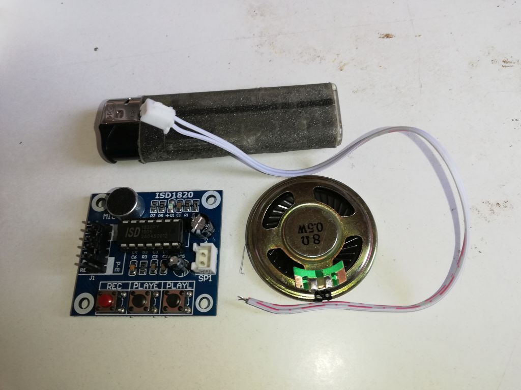

Hallo allemaal,
nieuwe uitdaging is net binnengekomen met tante post.
hoe dit werkt en of ik dit aan het werken krijg nog geen idee.
zit geen verdere beschrijving bij dus dat wordt heerlijk uitzoeken met mijn welbekende leken verstand en dus des te knapper als dit gaat lukken :?:
wat hier op de foto staat is dus net iets kleiner dan een aansteker en kost ook geen drol namelijkl maar € 1,12 per stuk en heb er 10.
bedoeling is dat ik op drie plaatsen een belsignaal bij vertrek van een tram wil laten klinken en op drie plaatsen vertreksignalen van treinen die weggaan bij de stations en hetzelfde geld voor spoorwegovergang geluid bij sluiten van de bomen.
dus wie zich geroepen voelt om hierover wat zinnigs of leerzaams te zeggen heeft laat je beslist niet tegenhouden :mrgreen:
gr jan
Berichten: 3945
Re: GEINBAAN 1.50m x 5.00m x 3.00m x 2.50 analoog meerdere lagen
Dat is een leuke prijs voor zo'n module. ;-) Speaker aansluiten is een eitje, draadjes solderen aan de contactpuntje van het speakertje, stekker op het printje en klaar. De pinnen links zijn veel interessanter. Heb je daar een betere (detail)foto van? Als ik moest gokken zou ik zeggen dat daar de voeding op moet en dat je daarmee ook de knoppen kunt 'aansturen' door ze met elkaar kunt verbinden met een externe schakelaar of relais.
janiegein
Berichten: 3554
Bericht door janiegein »
Dat zal ik morgen(zondag) even doen.
Heb nu huis met volk en die blijven nog even dus komt vandaag niets meer van.
Maar dit ding is uitgerust met drie drukknoppen.
Achterop zijn vier pinnen zichtbaar.
Neem aan als ik twee van die pinnen middels een reedcontact verbind ik hetzelfde effect krijg als dat ik de drukknop gebruik als je begrijpt wat ik bedoel.
Zal achterkant ook op foto zetten.

Maarten,
zoals gevraagd
je vroeg om gedetailleerde foto aansluitpennen.
volgens mij linkse twee voor + en - 5 volts voeding. pin 1+2
van links naar rechts staat er bij die zes pinnen;
pin 1; VCC
pin 2; GND
pin 3; FT
pin 4; P-L
pin 5; P-E
pin 6; REC
het zou dus zo maar kunnen dat P-E de aansluiting voor mijn reed contact zou kunnen zijn.
de achterzijde van de print;
met aan de onderzijde de pinnen van de schakelaars.
vond op internet ook instructie filmpje in het Frans maar die gaat alleen over aansluiten speaker en voeding.
https://youtu.be/nWZpmhTI0-I
maar ik vind dat voor die prijs het experimenteren de moeite waard is.
gr jan
