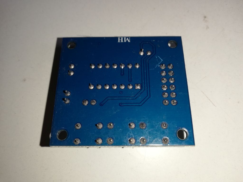

hallo allemaal,
voor hen die ook nieuwsgierig zijn naar verdere werking van dit module heb ik weer iets ontdekt waar ik eigenlijk weer mee voor een raadseltje kom.
uitgaande van onderstaand plaatje;
waarbij op VCC de plus draad zit en op GND de min draad.
als ik nu simpel een losse draad tegen de pin van P-E houd gaat ding vanzelf af maar hoe gebruik ik nu dat simpele gebaar als meeschakelpunt via een relais of iets dergelijks. die draad kan dus ook de punt van een schroevendraaier zijn.
wie heeft hier een eenvoudige oplossing voor mij voor.
ook heb ik een ander pulscontact gevonden via onderstaand plaatje
de onderste rij =drie groepen van vier contacten.
de middelste vier zijn van de drukknop die geluid 1 x produceert.
als ik die vier punten nummer van 1 links onder, 2 rechts onder, 3 links boven en 4 rechts boven en dan middels een draad 1 + 3 verbind gaat het geluid ook af dus zou ik dit beter als uitgaanspunt kunnen benutten om op afstand te schakelen.
wat denken jullie hierover.
ik hoor uitermate graag jullie gedachten hierover.
gr jan

Berichten: 3554
Bericht door janiegein »
hallo allemaal,
heb inmiddels wat microstekkers binnen om bedrading netjes op de pinnen van de module te kunnen plaatsen.
heb op de pinnen VCC de plus en op GND de min draden aangesloten.
heb aan de onderzijde twee draden gesoldeerd om drukknop te overbruggen.
heb een extra reedcontact ingebracht bij station Hooggelegen om eerst geluid te activeren alvorens vertrekkende tram weggaat.
de extra reed bediend dan deze drukknop alsof er op gedrukt wordt.
waarbij de X staat voor plaats tram, de A schakelpunt vertrek en B de extra reed voor geluid.
tot zover gaat alles goed.
de binnen komende tram ( komt van rechts en gaat via B langs A naar links) geeft inderdaad het afspeelgeluid, de tram vertrekt en geluid is inmiddels gestopt.
echter is het zo dat de gehele geluidsmodule nergens anders dan vanuit het stopcontact zijn stroom krijgt en de enige verbinding met de baan het extra reedcontact is.
hoe kan het dan dat bij het gehele tramtraject bij elke schakeling die plaats vind zowel bij Hooggelegen als bij Nieuwestad die module ook reageert op het omzetten van de wissels of bij het omkeren van de rijstroom.
als al deze modules aangesloten zouden zijn en ze allemaal een eigen leven willen gaan lijden dan zal dat uiteindelijk niet leuk meer zijn om naar te luisteren.
hebben jullie enig idee waardoor dit eigen leven zou kunnen door ontstaan ??
gr jan

Berichten: 3554
gevonden op printplaat op 1 van de pinnen contact via reedcontact en dan wordt geluid 2 x afgespeeld en dan netjes stil.
de gevonden pin is de achterste pin van eerste plaatje dan m.n. de E.
hier is in principe mee te leven en doet niet onnatuurlijk aan.
het enige wat nog voor verbetering vatbaar zou zijn is het volume want die geeft achtergrond geluid. en dat is niet regelbaar.
voor de rest doet ie wat ie moet doen.

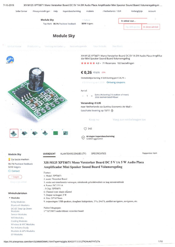

die geluidsmodules willen nog niet uit mijn hoofd en dus toch nog weer aan het zoeken voor een oplossing.
heb gemerkt dat als ik die ene nu werkende de speaker in een glazen theekom leg er wel wat meer geluid te horen is.
dus op zoek naar simpele versterker en onderstaand gevonden.
ook voor die prijs durf ik dit wel weer te gokken ondanks dat ik van deze handel helemaal geen zak verstand heb :mrgreen:
we gaan het volgende maand wanneer afgeleverd is zien en beleven.
wordt vervolgt
gr jan

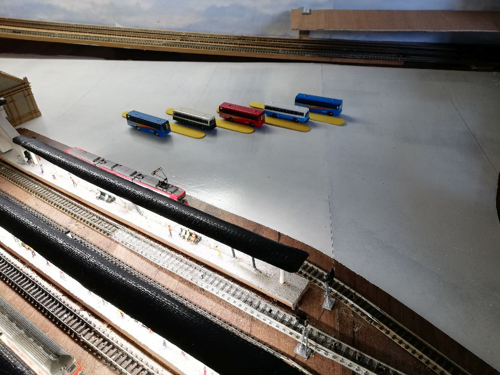

de opstelling van het busstation heb in onderstaande foto achter de oogbollen.
de busperrons moeten denk ik langer worden maar wordt de bedoeling dat de weg diagonaal van links inkomend schuin naar boven en uitgaand van onder weer schuin naar rechts waarna er een keerlus linksaf weer langs achterzijde moet komen.
de ruimte die er is zal bepalen of deze opstelling uit vier of vijf perrons zal gaan bestaan.
gaat om het begin en het idee als uitgangspunt.
