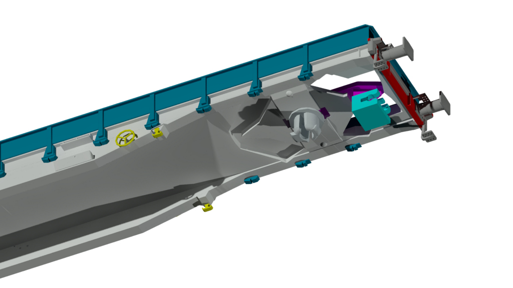

Zo, deze hoofdpijn is ook weer over, het kortkoppelmechanisme:
Het is toch altijd weer een uitdaging om dit op de juiste manier er in te krijgen qua nem en maten van het model, ben er achter gekomen dat vooral Martix erg een handje heeft van smokkelen tegen nem355 (koppelingsschacht), Flm doet dat toch netter heb ik ontdekt (ik gebruik div. platte wagens hiervoor als referentie)
Vraag me momenteel ook af of ik het model zwaar genoeg kan krijgen of dat ik er gewicht erin toe moet voegen?
Zal zeker nog wat moeten finetunen als de proefprint er is, maar dat zijn zorgen voor morgen
Zit er nu aan te denken dat het dek tevens de afsluitplaat voor het kortkoppelmechanisme wordt, en ik kwam er achter dat er blijkbaar in het midden van deze wagon een verdiepte "kuil" zit (extra uitdaging bij het printen)
Misschien voor een ander type evenaar, Volker lijkt een ander type dan Kirow standaard mee levert te gebruiken?
Deze kuil / uitdieping lijkt een beetje obsolete geworden?
De evenaar en andere accessoires gaan voor mij een apart project / fase aan het eind worden
Ik heb 0 maten hiervan en ik wil alle wagons eerst af hebben

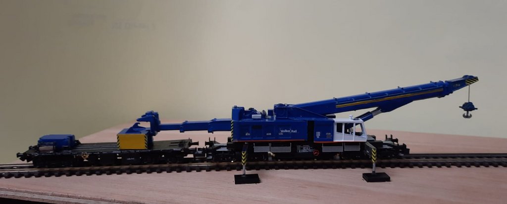

Rob is bezig de Obelix voor Volker af te krijgen, en ik ben hier hard bezig de eerste 11 gereed te krijgen om naar Bisschop te krijgen
Dat is knippen boren en tappen en herprinten waar e boel mijn keuring niet door komt
Kwam er eigenlijk achter dat ik er nog geen voor mijzelf had gemaakt, dus ook mijzelf maar eens "verwend"
Moet alleen nog de beugel achter het gewicht nog buigen en solderen (0,3 en 0,2 mm, weer extra voor de detailfreaks)
Nog de handgreep van 0,2 mm nieuwzilver op de twee witte puntjes / gaatjes monteren (alleen voor de doorgedraaide detail freaks)
Wordt trouwens hoog tijd voor een groter fotodijkje te maken
Ondertussen is Rob ook klaar met het prototype
De roosters aan de zijkanten en op het achterdek zitten er ook op, dus dit model is echt compleet
Decals zitten op beide modellen
Wie nu nog durft te zeggen dat N geen details kan hebben, mag dit wel eens gaan uitleggen aan mij wat ie nu bedoeld
Als Volker zijn model heeft dan gaan die 11 richting Bisschop en ga ik door met de evenaarswagen printen en de verblijfswagen tekenen
