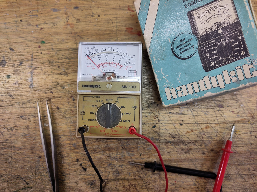

Ik zie dat je multi meter het niet heeft gehald ,had er een van mijn schoonvader gekregen van de winkel Tandy had hij voor mij gekocht .
En heeft 40 jaar meegegaan op de beurs in Houten toen een nieuwe gekocht bij Mecktroniks .
