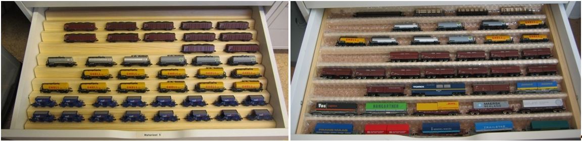

Dit weekend de opslagladen die ik gebruik om de treinen in op te bergen deels van andere internals voorzien. Het oude systeem met folie met hout vervangen door één met houten latjes.
De locs en wagens zijn makkelijk erin en eruit te halen, liggen schoon, blijven niet haken in het folie en de la is ook veel makkelijker schoon te maken.
Links de nieuwe en rechts de oude situatie

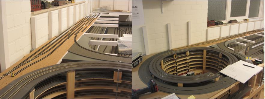

Verder heb ik alle MDF platen van de bovenbaan (zie vorige post) wit geschilderd en het baanplan 1op1 geprint en op de platen gelegd, uiteraard heeft dit onmiddellijk geleidt tot diverse aanpassingen in het baanplan. Dus dat wordt opnieuw printen ;)

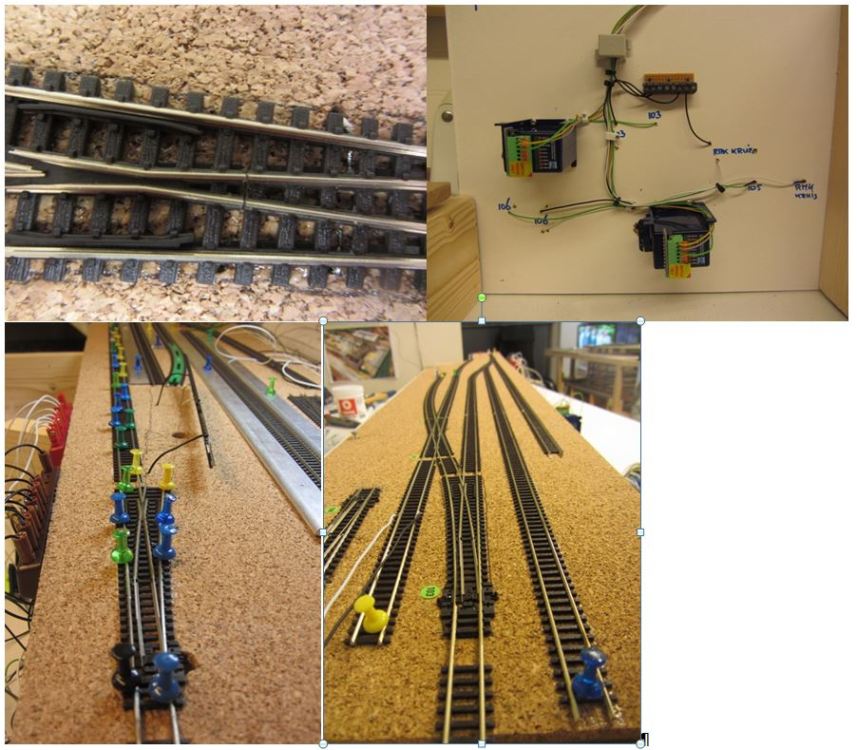

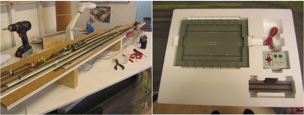

De wekelijkse update,
De kurkstroken en -platen zitten er op het eerste gedeelte van de baan netjes op. Dus dit weekend begonnen om de eerste wisselstraat met Peco 55 rails in elkaar te zetten.
Ik heb ervoor gekozen dit te doen in een testopstelling om te kunnen oefenen, in combinatie met de Cobalt aansturing voor de wissels.
Na het bestuderen van enkele YouTube filmpjes - waar zouden we zijn zonder - zijn de Peco wissels flink aangepast (zagen, extra draden, etc).
Vanmiddag het geheel met twee locs getest en het rijdt prima. Nu komende week alles vastlijmen en de Cobalts voor ‘t echtie monteren, daarna kan dit eerste segment van de bovenbaan in de baan geplaatst worden.
Verder bij Hans de nieuwe Minitrix 66540 Schiebebuhne opgehaald. Ziet er fraai uit, die blijft voorlopig nog even in de doos maar je kunt hem maar beter alvast in huis hebben ;) .

Waarom de wissels in zagen?
Heb ik ook niet gedaan.
Gewoon draadjes solderen en puntstuk schakelen via servo decoder van rosoft met punt stuk.
mvg ronald

Voor de gebruikzekerheid, na advies andere Peco gebruikers en bekijken dit filmpje
https://www.youtube.com/watch?v=DlZIO7X ... WL&index=9
Puntstuk schakelen gaat via Cobalt
Maar is zeker geen must, gewoon hoe ik het gedaan heb.
Groet

Korte update ,
Nou nou onbewust een hele discussie gecreerd over het wel/niet doorzagen van de Peco wissels.
Leuk (ander) draadje (dank Martin), blijkt maar weer dat er meer wegen naar Rome leiden.
Dat Peco spul is keigaaf maar wel stukkie meer werk om een paar wissels en rails te leggen ivm Fleischmann piccolo, maar dan heb je ook wat.
De afgelopen twee weken bezig geweest met het passen, meten, zagen, lijmen van de rails en de wissels en alle Cobalts onder de module vastgeschroefd en aangesloten.
Wat schets de verbazing; alles werkt.
De locs rijden heel mooi over de wisselstraten en de rechte wissels schakelen netjes (met veertjes) en worden gepolariseerd via de Cobalts.
Ook het kruisstuk werkt en polariseerd goed, nu nog even met 2 Cobalts maar volgens mij moet dat ook met eentje lukken (iemand ervaring, tips ?)

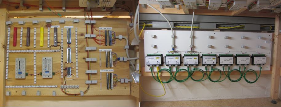

Ik heb de laatste weken weinig kunnen doen aan de baan in verband met drukte op het werk, nu lekker twee weken vrij dus ook wat trein klusdagen ingepland.
Inmiddels wel het eerste paneel voor de bovenbaan (links) en het verzamelpaneel voor de terugmelders voor de lange kant van de bovenbaan (rechts) geïnstalleerd en begonnen de diverse ringleidingen en kabels aan te sluiten. Bepaald niet mijn favoriete bezigheid maar als dat goed zit gaat de rest straks makkelijk.
Verder aan het experimenteren geweest om LED's aan de Cobalts te maken om zo een paneel te maken waarop ik de wisselstanden kan zien (het schaduwstation is uit zicht).

Hallo Ronald,
Weer lekker bezig en wat netjes allemaal, goed doordacht.
Nog wel enkele kabels te gaan zo te zien, maar ja, het is dan ook nog aan het begin van de vakantie ;)
mvrgr Bob

@ Bob ja inderdaad nog flink wat te doen maar inmiddels zijn 3 van de 7 kabels af.
En ja ik ben nu twee weken vrij dus ben nog een hoop van plan te doen maar op de een of andere manier wordt de ToDo lijst nooit korter.

Dat ziet er heel strak uit zeg :), ik heb besloten om alle bekabeling en elektra in mijn module bakken te verwerken om zo min mogelijk lengte aan bekabeling te hebben maar dit ziet er eigenlijk wel 10 keer beter uit zo strak bij elkaar.
Wat voor kabels gebruik jij die naar de baan gaan?
20 aderig ofzo ?

Ik gebruik 16-aderige kabels, past precies met 1 terugmeld module.
