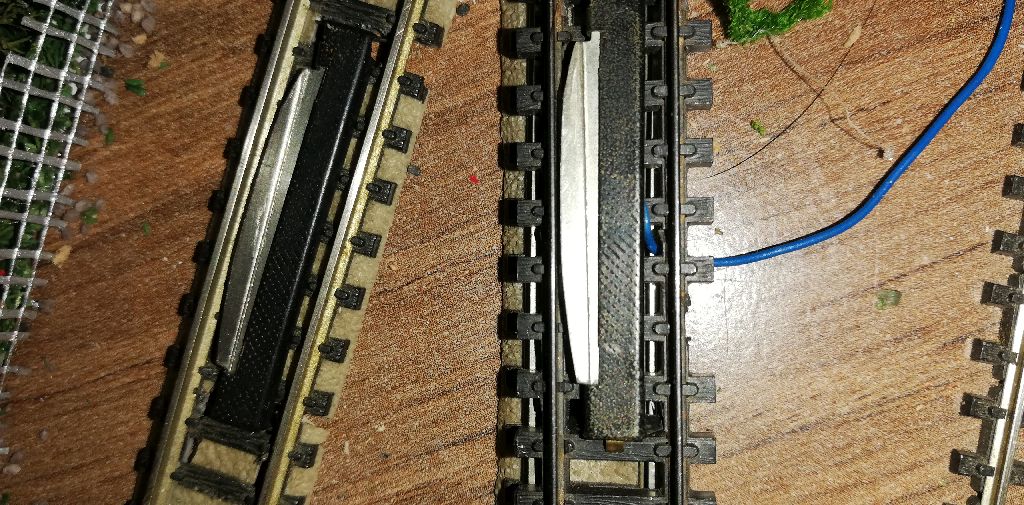

ik kon toch niet stilzitten en heb dat display geval eens nader bekeken met als doelstelling te bekijken waarom die motor nu ineens niet meer wil draaien.
heb dat ding weer in zijn originele aansluiting dus alleen met batterijvoeding terug gebouwd en warempel toen deed ie het wel :?:
bedrading bij de baan bekeken en ja dat zat zoals uitgedacht. dus dat ding weer van bedrading voorzien.
toch met een hoop gekreun onder de baan gekropen en het spul aangesloten. en handmatig werkte hij.
de eerste de beste tram gaat over contact en er gebeurd niets .
met een schroevendraaierpunt contact gemaakt tussen rails en schakelding en jawel schijf draait.
schijf draai netjes één rondje en stopt direct op stoppunt.

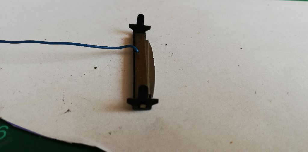

hoe kan het dat dat schakelding niet schakelt door de wielen van de tram maar wel met schroevendraaier punt.
ik heb het nu over dit ding;
ik heb het dan over de rechtse die in de praktijk dus de bovenste van deze twee is;
middels een losse as met twee wielen over de rails rollend gemerkt dat de flens het schakelding niet eens raakt.
laat staan dat ik kan verwachten dat ie schakelt.
nu is dat ding van origine van Arnold wat ik dus in Fleischmannrail heb ingebouwd.
nu heb ik net zo,n ding ingebouwd in een stukje Arnold rails;
hierop is dus duidelijk te zien dat bij de fleischman (linkse ) de ruimte groter is dan op de arnold rails ( rechtse )
op het stukje Arnoldrail en daar de losse as met wielen over schakelt hij wel.
met een gewone schuifmaat is geen verschil in spoorbreedte te meten. elektronische microschuifmaat misschien wel maar die heb ik niet.
de plaats van dat ding tussen de rails wordt door aan de onderzijde aangebrachte breedte lip die tussen de railflenzen past en daarna aan onderzijde wordt omgebogen ter verankering.
nu heb ik de hele trambaan liggen met Fleischmanrail en zou dan alleen dat stukje waar dit schakelding komt weer een Arnoldrail moeten inbouwen met het risico dat daar de tram weeer gaat ontsporen. dan schakelt ie wel maar staat naast de rail.
hoe ga ik dit oplossen. wie heeft hier een idee over.

Hoi Jan,
Fijn dat je weer boven Jan bent ;)
Ik denk dat het waggelen van de trams op de Arnold rails komt door de geometrie van de Arnold rails. Op jou foto's kun je zien dat bij Fleischmann de bovenkant van de rails breder is dan bij Arnold (ronder).
Je zou een klein stukje Arnold rails kunnen gebruiken met de zelfde lengte als de contacten of een stukje roco of minitrix rails. Volgens mij passen de contacten daar ook in.
Maar voordat je de hele zaak opbreekt zou je eerst eens moeten testen hoe de trams over de contacten rijden. De trams zijn misschien wat te licht om lekker over de contacten te rijden.

De trams zijn daar al heeeel veel overheen gegaan dus daar zit het probleem niet.
Heb ook al de flenzen van de trams nagemeten maar qua dikte scheelt dat nauwelijks hooguit de diameter maar dat kan niet de oorzaak zijn.
Ga testen met een stukje trix. Geloof dat ook nog wat roco heb liggen.
Morgen weer.
gr jan

heb inmiddels dit contact in zowel een stukje Trix rails als een stukje Roco rails geplaatst.
dit maakt qua afstand van de rails weinig of geen verschil.
dus verder prakkiseren hoe dan ?
nu heb ik het volgende uitgedacht en ga daar één contact als proefmodel aan opofferen.
wat wil ik gaan proberen;
uitgaande van dit contact;
daar zie je de breedte steun die zorgt dat contact exact midden tussen de railstaven vastgezet wordt.
als ik de lip aan de kant van de contactvinger nu iets zou inkorten dan schuift het hele ding dus iets verder naar de railstaaf.
dan zou door het plaatsen van de contactvinger korter naar de railstaaf de veel dunnere wielflens van de tram wel contact kunnen maken.
daaaaar ga ik me vandaag mee bezighouden.
wat vinden jullie van dit idee??
gr jan

dit idee werkt goed alleeeeeen dat ding verschuift terug dus moet weer iets verzinnen waarmee hij op zijn plaats blijft.
gr jan

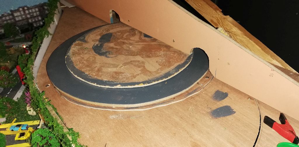

met de bovenbouw bedoel ik in eerste instantie dat ik een wand moet maken met daarin de tunnelportalen.
maar zoals op de foto te zien is moet er tevens een uitholling komen die de wand links en rechts van de schijf vlak op ondergrond doet zetten.
tevens moet in die uitholling een uitsparing komen waar de middenschijf tegenaan gemaakt kan worden zodat deze vrij boven de onderschijf hangt.
dit om te kunnen creëren dat het "wegdek" los draait van de bovenschijf.
dus dat kan nog een lekker precies puzzelstukje worden.

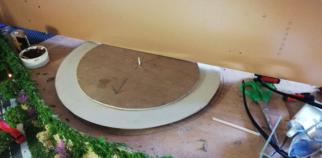

omdat ik er anders niet meer bij kon komen heb ik eerst de schijf die draait voorzien van een asfalt/beton kleurtje.
helaas is ook deze manier van schijf maken ( karton ) dus nu een puinhoop en kan hem beter gebruiken als ondergrond voor voor de rups op de kermis.
één en al boggel geworden. moet dus toch een ander materiaal wat stijf genoeg is en niet vervormd als je dit gaat schilderen zoeken.
dus zit weer in de nadenkstand en komt er weer niets uit mijn handen.
die schijf zal toch eerst in orde moeten komen wil ik dat wat er boven komt verder af kunnen maken.
wordt vervolgt
gr jan
Bjor
Berichten: 2061
Bericht door Bjor »
Jan,
Je kunt proberen het karton weer wat gladder te krijgen door het ook aan de achterkant te schilderen. Maar of hij helemaal vlak wordt, betwijfel ik. Alle zuigende ondergronden (karton, mdf, triplex) trekken krom als je het maar aan 1 kant schildert. Hoe dunner, des te mee het krom trekt.
Wat wel kan, is een schijf zagen uit een plaatje hardboard. Dat kun je aan de gladde kant wel eenzijdig schilderen. Een plaatje van 120 x 60 cm kost nog geen € 1,50. En niet te dik schilderen. Beter 2 dunne laagjes, dan 1 dikke.
Ik ga er van uit dat je wel ruimte hebt voor een hardboard schijf van 3,2mm.

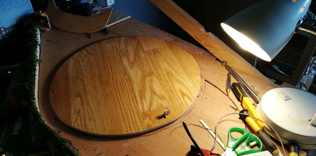

nieuwe schijf afgetekend,
uitgezaagd en op zijn plaats
nu weer de bovenbouw aanpassen aan dikkere schijf en dan weer schijf in de verf en ga ervan uit dat deze schijf niet meer krom zal trekken.
morgen verder
wordt vervolgt
gr jan

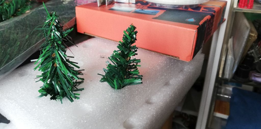

zo heeft mijn vrouw uit de winkel zo rondom de kerst een paar zakjes van onderstaand plaatje meegenomen.
dit met het idee daar heeft hij vast wel wat aan of kan dat best ergens voor gebruiken.
nu heb ik bedacht dat als straks die schijf klaar is en ik dat helemaal heb afgewerkt met gaas en bekleding voor de ondergrond van een nog te maken bergachtige afbouw dit natuurlijk ook aangekleed moet worden met het nodige groen.
nu kunnen we natuurlijk daar weer de nodige boompjes voor kopen bij onze Chinese vrienden maar kan ook weer wat proberen te maken.
uit de takken die in dat bovenstaand plaatje zitten heb ik er van ééntje een stukje afgeknipt en dat middels de schaar wat in model geknipt.
dit is dan in de opwaartse stand en net een kerstboom maar als je dit omkeert is het net een spar uiteraard dan ook anders schuin geknipt.
als je met een beetje fantasie er hiervan een X-aantal bijelkaar zet moet dat in mijn ogen er best wel acceptabel uit kunnen zien.
het is in ieder geval wel weer iets om in de toekomende tijd mogelijk te kunnen gebruiken.
wat denken jullie van dit "bomen" idee???

goede morgen allemaal,
reuma weer redelijk onder controle hebbende ben ik vanmorgen druk geweest met het uitlijnen van de schijf.
in de praktijk liep dat ding aan alle kanten aan en dat bleek te komen dat de motor in onderstaand plaatje niet geheel waterpas op ondergrond stond.
dat opgelost hebbende ben ik verder gegaan met het uitlijnen van de vaste schijf boven de draaischijf en wel zo dat deze minder dan een halve mm erboven zweeft.
nu kan ik dit wel weer op een filmpje zetten maar dan worden die filmpjes visueel wel allemaal hetzelfde dus dan maar alleen het onderstaande plaatje.
hierop is duidelijk te zien dat dit er wel iets steviger uitziet dan de kartonnen schijf.
ook is de asfaltkleur zichtbaar die nog één keer een afwerklaag krijgt.
