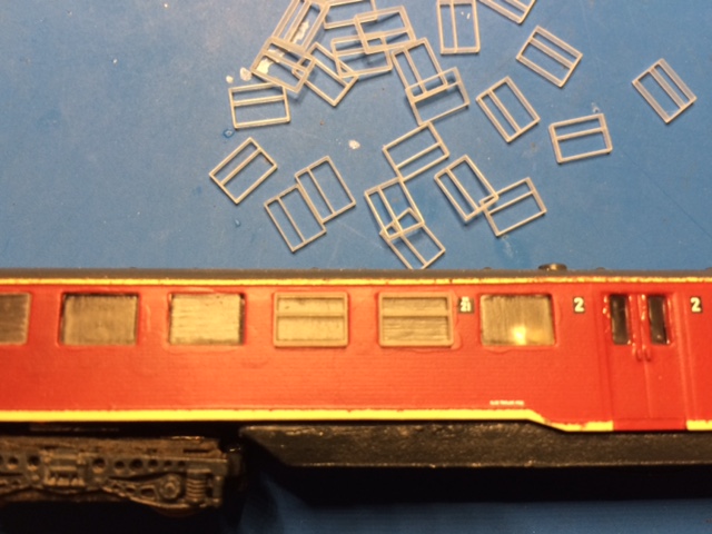

De raamlijsten voor de DE-1 van Shapeways zijn net binnen !!!!
Hoewel ik bij het uploaden en het bestellen van het 3d model een waarschuwing kreeg dat het model niet voldoet aan de minimale eisen m.b.t. wanddikte zien de lijsten er erg strak uit.
Zo te zien, op het model gelegd, passen ze:
Ik ben hier wel enthousiast over.
Waarschijnlijk ga ik het zilver spuiten en dan opvullen met KK of er een transparante folie achter pakken.
De dikte van de lijsten is gelijk aan de dikte van het DE- model; 1 mm
Ik heb een paar extra raamlijsten laten printen om wat mee te experimenteren,

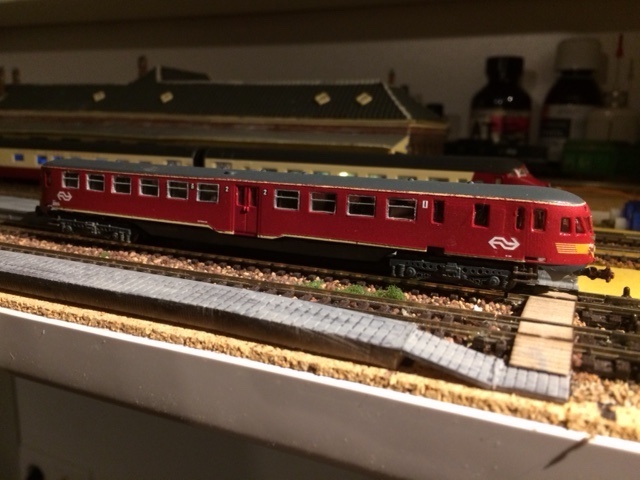

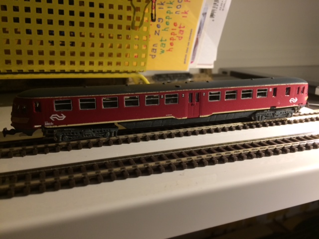

Ik heb de frames in de raam openingen van de DE-1 gemonteerd en er transparante folie achter gelijmd.
Op de foto zijn wat onregelmatigheden te zien maar op de baan ziet het er mooi uit en ben ik er tevreden mee.
De frames, of spijlen of lijsten (hoe zal ik het noemen ?) zijn erg fragiel. Als ze iets te krap zitten dan verbuigen ze.
Dan is de oplossing van Pieter beter maar dan moet het 3d model er op aangepast zijn. Dan zouden de frames ook meteen met het model mee-
geprint kunnen worden. Dat zal schelen in de kosten.

Re: Ramen voor NS DE-1
Pieter,
Met de 3d frames in de ramen ben ik de lelijke lege ramen openingen kwijt. Ik heb nu achter de ramen een transparante folie gelijmd.
De volgende stap zou een 3d geprint raam zijn die weer exact in het frame past. Vgl. met jouw raampartij voor de NS 1200.
Bij een geheel nieuwe opzet voor het DE 1/2 model kan dit allemaal weer geoptimaliseerd worden. Leuke klus voor jou, denk ik

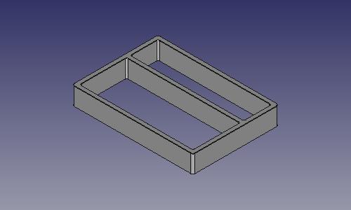

Bedoel je een soort inkeping?Pjotr schreef: Ik heb bij mijn Df Fietsenrijtuig de wanden ter hoogte van de ramen van een uitsparing voorzien. De wanden zijn dan ter plaatse dunner, waardoor het geheel optisch beter overkomt. Een combi met jouw idee biedt wellicht nieuwe mogelijkheden.
Misschien dat Mitchel een dergelijke aanpassing ook bij een volgende versie van zijn DE1-ontwerp kan doorvoeren ?
Pieter
De reden dat ik geen rand heb die naar buitensteekt is omdat dat zou betekenen dat er support materiaal boven het raam nodig is (ze worden als badkuip geprint, op zn kop dus), wat eer extra werk is bij nabewerken.
Maar een soort inkeping waar je het lijstje in kan leggen zou geen probleem moeten zijn

Kijk anders even naar mijn bericht met een tekening eerder in dit topic. Daar zie je goed wat ik bedoel.
Ah, het uitgesneden vierkantje?
Moet opzich geen probleem zijn, paar min werk.
Zal er binnenkort eens even naar kijken!
Klopt, het vierkantje achter de ramen.
Als je deze uitsparingen een beetje in één maat kunt ontwerpen, dan is het snijden van de ramen niet veel werk.
Zelf heb ik bij het Df fietsenrijtuig een standaard hoogte van 7 mm aangehouden.
Je hebt dan een strip van 7 mm nodig, die je vervolgens in stukjes van 9 of 6 mm snijdt.
