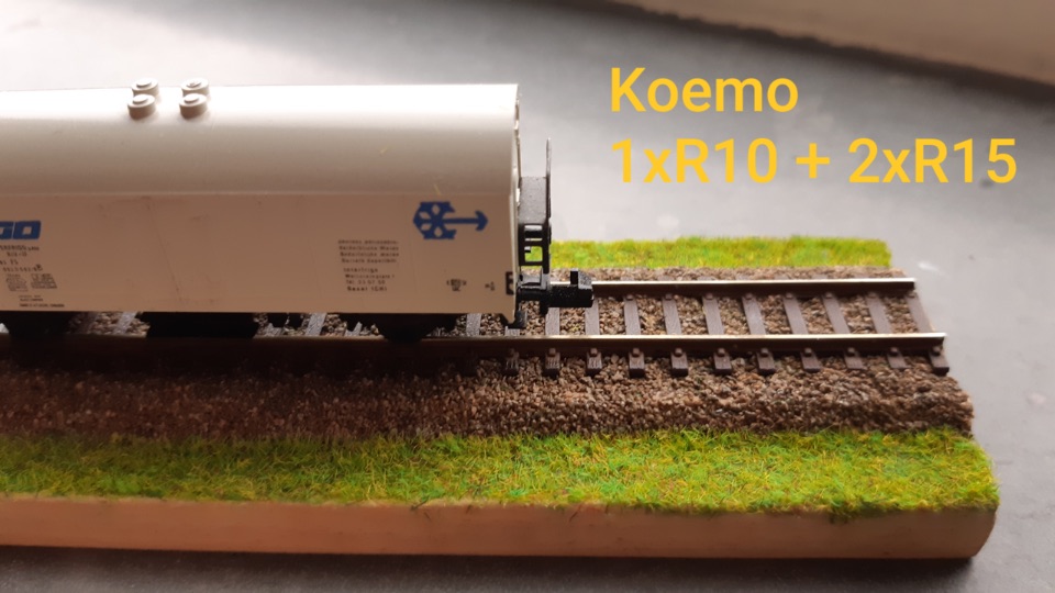

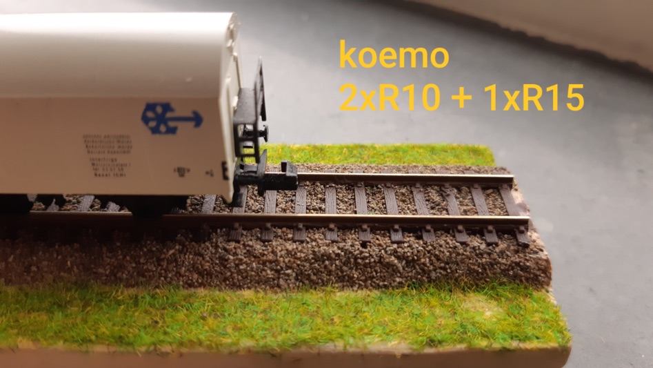

Het plan om Woodland Scenics ballast te gaan gebruiken is van de baan.
De reden hier voor is dat ik graag een ballast wil dat gelijk redelijk goed op kleur is.
En niet dat je nog weet ik veel hoeveel na behandelingen moet geven met diversen soorten verf en/of poeders.
Met Woodland heb ik heel wat proefstukjes gemaakt maar de kleuren mengen niet echt lekker.
Dit zie je gelijk terug op een foto.
Uiteindelijk heb ik een proefpakketje van Koemo besteld.
Eerst een stukje gelijmd met de verdunde houtlijm methode.
Maar dat gaf toch een iets donkere verkleuring na het drogen.
Nu moet ik eerlijk zeggen dat ik ook iets te veel heb gekeken naar "Spoor 0" ballast van Koemo op diverse internet forums.
Deze kleurmengingen komen in schaal N toch echt heel anders over.
De testen lieten dit al snel zien.
Na het aan schaffen van een "Latex bindmiddel" (Latex Bindemittel Baufan transparent 750 ml ) maar weer een paar test stukjes gemaakt.
Met het latex bindmiddel heb je iets minder verkleuring en blijven de bruin tinten wat beter zichtbaar.
Ik heb trouwens gekozen voor "Spur N Grob" deze steentjes zijn net iets groter. (Dan de standaard N ballast van Koemo)
Woodland Scenics fine 0,26 - 0,83 mm.
Koemo N Grob 0,35 -0,5mm.
Dit is tot nu toe het resultaat.

De Medium "lijkt" nu mooier omdat die wat beter verlijmd is.
Maar persoonlijk vind ik medium te groot en meer voor H0.
