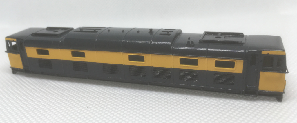

Een kap in de juiste kleuren ziet er natuurlijk veel mooier uit .......
Re: NS1500 kap
Geplaatst: 05 sep 2019 06:45
door Rick
Dat ziet er inderdaad veel mooier uit.

Op verzoek van een aantal N-spoorders heb ik de NS1500 kap verder doorontwikkeld. In het verleden had ik een Graham Farish class 31 in gedachten, maar de mogelijkheden van een dergelijke donor zijn niet heel bijzonder.
Onlangs heb ik wat compromissen moeten maken om de NS1500 aan te passen naar een modernere donor. Voor de klinknagelteller met een dure Mitutoyo schuifmaat zal het waarschijnlijk niet acceptabel zijn, maar optisch kan dit proefmodel er wat mij betreft redelijk mee door. Dit is een eerste proefprint uit mijn Elegoo Saturn 3D resin printer.
Ik ga het model (nog) niet bij ShapeWays of zijn opvolger onderbrengen. Mijn ervaringen met het materiaal van dergelijke aanbieders zijn niet goed genoeg en men kan vooralsnog niet het detailniveau aan van een resinprinter. Wellicht dat dit in de toekomst nog verandert
