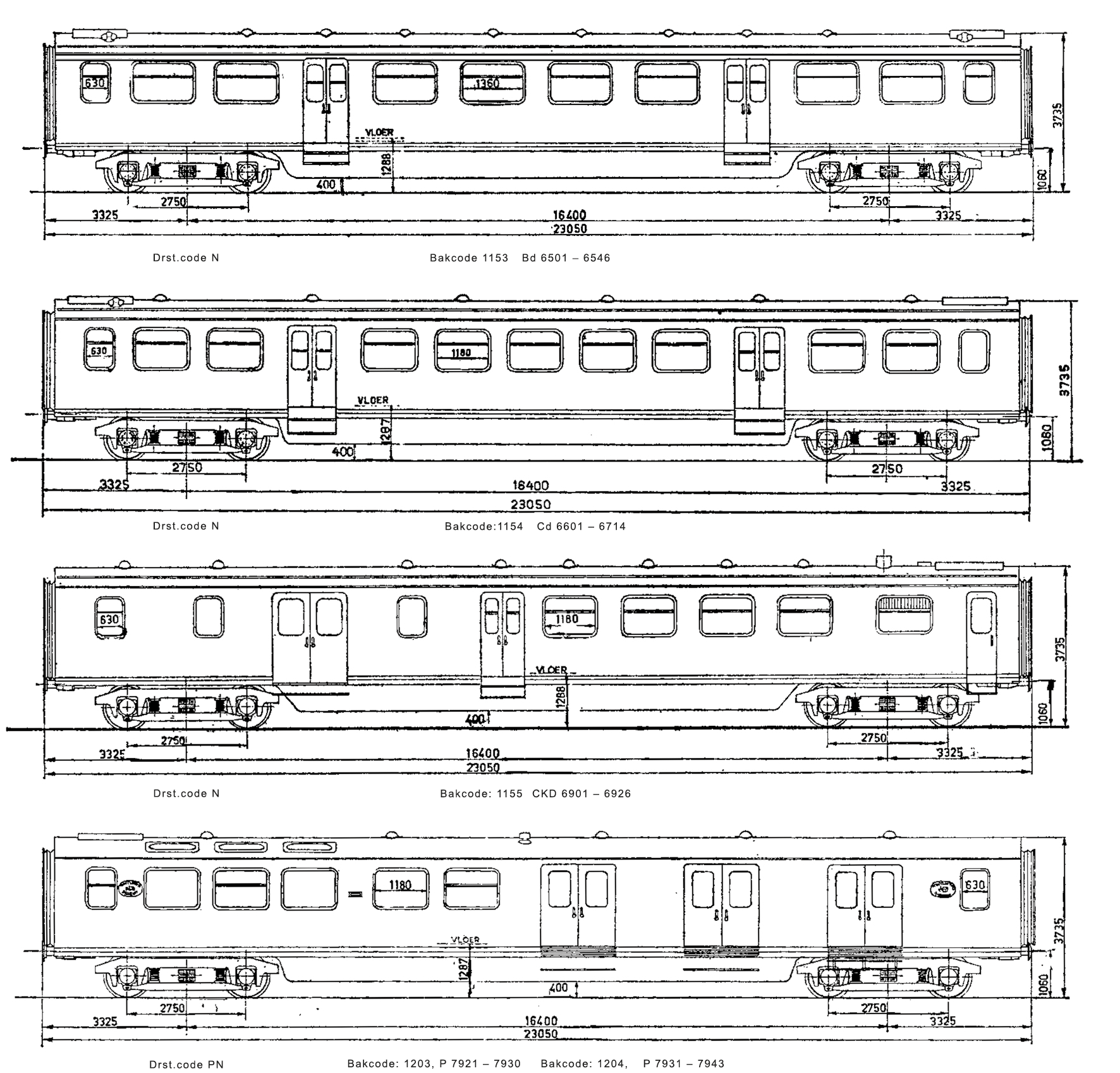

Ik heb alleen een tekening uit een van mijn boeken met het zijaanzicht waarop de beide toilet ventilatoren zichtbaar zijn, bij de 1e klas zitten ze beide aan dezelfde zijde boven de toiletten, bij een 2e klas elk aan één kant boven de toiletten.
verder heb ik allen nog een url naar een website waar een foto van een plan E 1e klas opstaat waarop de ventilatoren redelijk zichtbaar zijn en een vergelijkbare tekening.
http://www.martijnhaman.nl/plane.htm
Jammer dat ik dus eigenlijk een misprint heb besteld, als je de correcte file upload naar shapeways laat het me even weten want dan bestel ik die alsnog, kost wel een paar centen maar dan ben ik in ieder geval tevreden, dan naar een model kijken waarvan je weet dat er dingen niet kloppen. Ik ben redelijk handig met vijl en frees, maar denk dat het heel moeilijk wordt de deuren naar tevredenheid te krijgen.

Nee er zitten maar 2 ventilatoren, één naast elk dakluik en allebei aan dezelfde kant. Als het goed is kun je deze tekeningen ook vinden op de site van martijnhaman die ik vermeld heb. Zal de tekeningen in het boek even scannen en dan stuur ik ze wel met een PB.

De tekeningetjes van Martijn Haman heb ik gezien op internet. Ze zijn echter een beetje te klein om de details goed te onderscheiden.
Inmiddels begreep ik uit je eerdere berichten dat er een boek in de handel is met deze afbeeldingen.

Als iemand of jijzelf een keer de tijd heeft, bij het Utrechts Archief hebben ze de tekeningen. Ze staan niet online vanwege auteursrechten, maar je kan ze veelal bij het Utrechts Archief wel verkrijgen.
