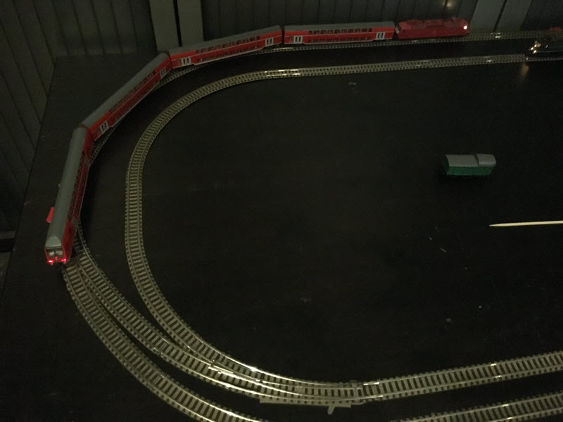

Weer even nieuws van het front.
Dit weekend bezig geweest met de digitalisering van een FM BR 140 en de vervanging van de gebogen wissels door
nieuwe exemplaren met een metalen puntstuk.
Het vervangen van de gebogen wissels door exemplaren met een geleidend metalen puntstuk heeft zijn vruchten afgeworpen.
Alle lokjes BR 01, Werkslok, BR151, BR140, BR218, BR210, BR221, etc. lopen nu zonder problemen door de gebogen wissels.
Dus zowel de R1 als R2 bochten zijn nu geen probleem meer. Ben blij dat dat gelukt is :lol:

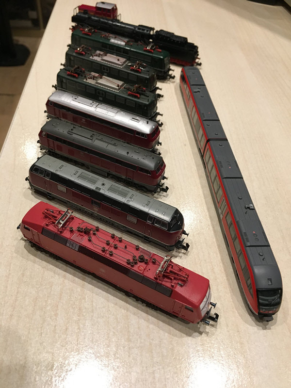

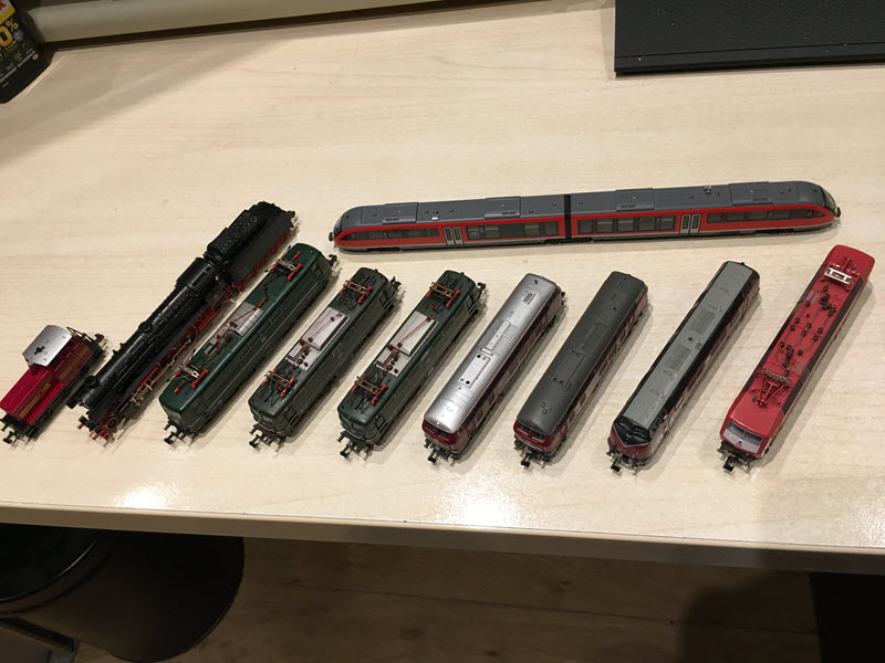

Inmiddels voor de BR140 (1e foto 4e van links) een ander motortje gevonden op ebay en deze komt waarschijnlijk deze week binnen.
Misschien leuk om even een overzicht te geven van de digitale lokjes en werkzaamheden tot nu toe (van links naar rechts);
1. Werkslok - geheel nagekeken/gereviseerd en omgebouwd naar digitaal met DH10C
2. BR011 - geheel nagekeken/gereviseerd en omgebouwd naar digitaal met ESU micro V4.0
3. BR151 - geheel nagekeken/gereviseerd en omgebouwd naar digitaal met ESU V4.0
4. BR140 - geheel nagekeken/gereviseerd en omgebouwd naar digitaal met DH10C (Wacht nog op nieuwe motor vanwege bijgeluid)
5. BR140 - algeheel onderhoud en omgebouwd naar digitaal met DH10C (Lokje aangeschaft in nieuwe/mint conditie)
6. BR210 - geheel nagekeken/gereviseerd en omgebouwd naar digitaal met DH10C
7. BR218/V160 - geheel nagekeken/gereviseerd en omgebouwd naar digitaal met ESU micro V4.0 (Fleischmann 6858 decoder vervangen door ESU)
8. BR221 DCC - nieuw gekocht
9. BR120 - geheel nagekeken/gereviseerd en omgebouwd naar digitaal met ESU micro V4.0
10. BR642 DCC & Sound - gekocht in nieuwe/mint conditie
11. 8623 K Stuurstandwagen - algeheel onderhoud en omgebouwd naar digitaal met fleischmann 6858 decoder afkomstig uit de BR218/V160
12. ????????? is nog geheim :lol:
Alle lokjes zijn nu digitaal en lopen prima, dus op naar de volgende ombouw 8-)

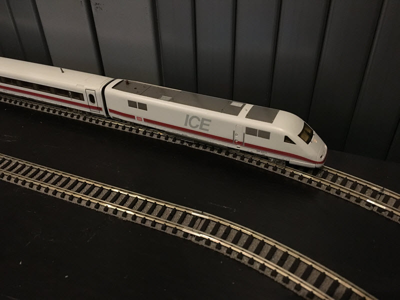

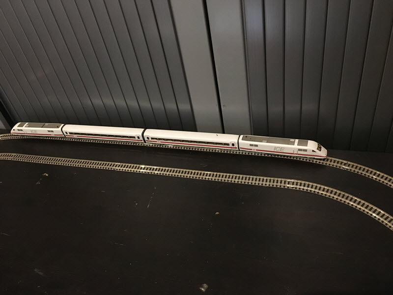

Weer even tijd voor een update 8-)
Inmiddels alweer bijna een klein ombouw projectje afgerond.
De revisie en ombouw van een Fleischmann BR401 ICE treinstel.
Deze heb ik voorzien van een ESU micro V4.0 en rijd inmiddels perfect zijn rondjes.
Zit bij het treinstel alleen nog te wachten op de glaasjes en de pantografen.
Deze waren helaas kapot en incompleet en konden niet meer gemaakt worden.
Hieronder even wat impressies van de treinset;
