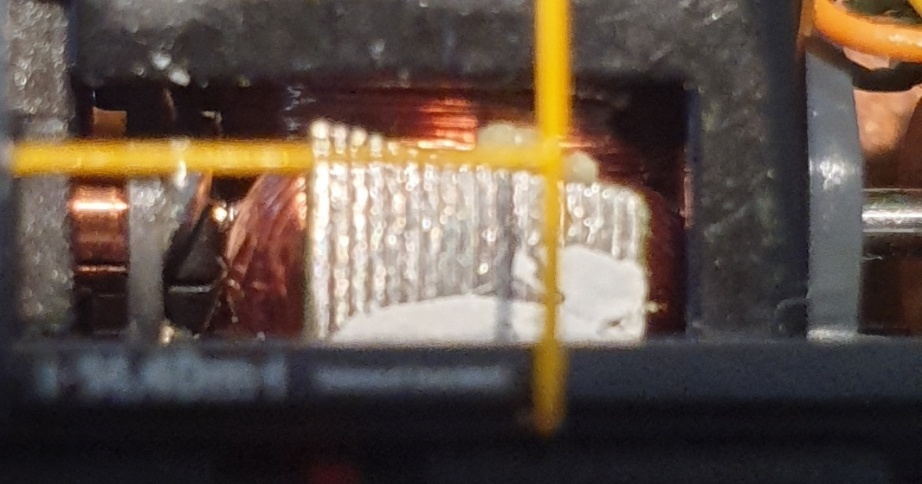

Stap verder. De decoder weer ingeplugd. Trein op baan geplaatst en spanning op printbaan 1 en 2 na de nem stekker gemeten. Daar staat wel degelijk spanning op. Het overbruggen van de 2x2 dingetje, daar moet ik nog even moed voor verzamelen. Daar lopen allemaal draadjes vlak langs.
Wat raars er lijkt wel papier te zitten op een stukje motor

Hisko. Zo te zien is de motor schoon. Dus slijtage in de zin van een vuile motor of versleten koolborstels zal het niet zijn.
