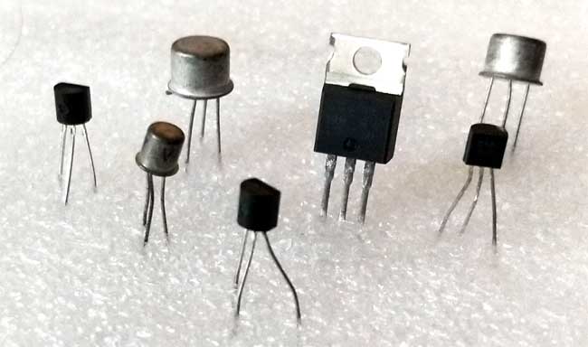

Berichten: 4114
Re: voor mij een raadsel
Hoi Jan,
Laat je ff niet gek maken, hou het simpel ondanks iedereen het hier ECHT goed bedoeld
Dit zijn verschillende transistors Jan:
Je heb dan te maken met schakelingen waar Wim het ook over had, en dat is nog even door leren maar niet voor nu ;)
Heb je al een relais kunnen vinden dat niet zo veel stroom vreet en je de bedrading weer compleet werkend? (je had teveel los gehaald)?
Hoe is het nu?
