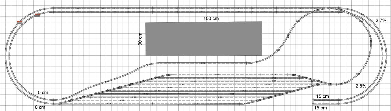

Na de vraag/opmerking van Gerard nogmaals een poging gedaan Fleischmann Piccolo, zie voor resultaat onderstaande bijlage.
Bert en Wim hadden het over het toepassen van een rechter wissel, begreep hier niet goed wat er nu bedoeld werd, heb wel een poging gedaan, graag een reactie
- Locdepot-350-100-v5.jpg (98.31 KiB) 3167 keer bekeken
Re: Schaduwstation
En ik zou de retourlus aan de andere kant van het gat laten lopen dan kun je dichterbij het schaduwstation komen.
Je moet je wel even voor stellen hoe je door een gat van 30 x 100 cm een probleem wilt oplossen. Je hoofd met schouders en armen moeten door dat gat kunnen en voldoende bewegingsruimte hebben. Dan heb je ook meer dan 15 cm hoofdspeling nodig tussen de beide nivo's. Het idee van een klimspiraal is niet voor niets ontstaan. Ik ben er ook geen fan van maar met 1 of 2 omwentelingen heb je al een stuk meer ruimte.
Of het baandeel boven het schaduwstation op een scharnierende klep maken zodat je indien nodig eenvoudig bij het schaduwstation kunt komen. In de modulebouw zijn er wel oplossingen voor railovergangen tussen lossen baandelen.

Gerard, ik heb vanmorgen al aangegeven dat ik de suggestie van Bert ga volgen voor een open constructie, heb dit alleen nog niet goed weergegeven in het laatste voorbeeld. Dus de opening van 30 cm x 100 cm is niet meer van toepassing.

Qua wissels is het wel goed zo lijkt me.
Bij een open bouwwijze en wissels met makkelijk te vervangen aandrijvingen zoals minitrix,fleischmann etc is eea wel uitvoerbaar.
Een andere optie is het schaduwstation bij calamiteiten van bovenaf bereikbaar te maken door een uitneembare bovenbouw.
Bijvoorbeeld het hoofdstation op een aparte plaat.
Bert
Bert

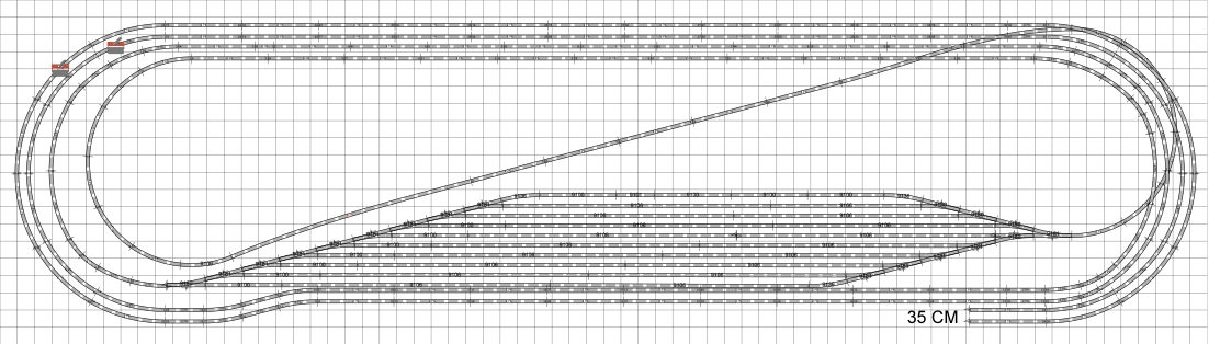

We zijn eerst nog bezig geweest om een groter hoogte verschil te bewerkstelligen voor het schaduwstation, zoals te zien op onderstaande bijlage zit deze nu op 35 cm, dit zou meer dan voldoende moeten zijn om alles werkbaar te houden.

Aangezien je laatste voorstel een groot spiraal is kun je alsnog een helix overwegen.
Is wat makkelijker te maken en te stellen met draadeinden dan een hele lange rechte hellingen.
Dus helling vanaf schaduwstation tot rechtsboven en dan als helix verder omhoog.
5cm per omloop zou dan nog 5 of 6 omwentelingen betekenen om het zichtbare niveau te bereiken.
Maar al met al veel rijlengte uit het zicht en dat is ook wel eens een nadeel zoals slijtage aan materieel.
Is er geen mogelijkheid om schaduwstation en zichtbaar gedeelte op 1 niveau te leggen?
Bijvoorbeeld hoofdstation aan de voorzijde en schaduwstation aan de achterzijde.
groet,
Bert
groet,
Bert
Re: Schaduwstation
Goedenavond,
Ik zou het stijgende traject niet langs de voorzijde van de baan leggen. Dan blokkeer je de toegankelijkheid van het schaduwstation juist.
Beter is dan om dat traject achter langs het schaduwstation te leiden. Of wat Bert al aangaf: overgaan op een helix.
En als je de mogelijkheid hebt: inderdaad alles op 1 niveau houden zonder hellingen. Maar dan moet je wel goed bij de achterzijde kunnen komen.
Groet,Wim
Groet,Wim
Re: Schaduwstation
Om het schaduwstation op hetzelfde niveau te leggen als het zichtbare traject zou alles wel vereenvoudigen, maar dan moet daar wel de ruimte voor zijn. Omdat ik in het zichtbare traject een BW wil plaatsen met de nodige verzorgingsstraten, zal er weinig ruimte over blijven voor het schaduwstation, de BW is gewoon een grote ruimtevreter. Ga alles nog eens op mijn gemak doornemen en kijken of ik voor dit alles toch een oplossing kan vinden waar ik zelf tevreden mee ben.

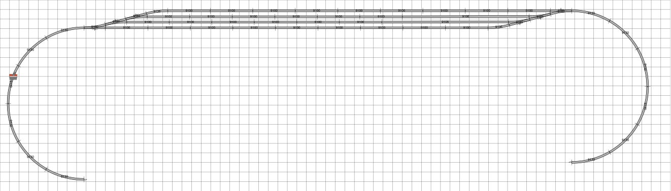

Wim, ik ben me er terdege van bewust dat ik altijd een compromis zal moeten sluiten, hoe groot mijn baan ook zou zijn, maar daar is dit een goed hoekje voor om problemen te tackelen en te constateren dat niet altijd alles mogelijk is wat je wilt. Heb dus nog eens nagedacht wat het allerbelangrijkste voor mij is op deze baan, wat zekers gerealiseerd moet worden, en dat was eigenlijk heel makkelijk. Het moet een NL baan worden waar zekers de hondekop op kan gaan rijden, en ik wil een schaduwstation, zodat er met meerdere treinen gereden kan worden en dat er gewisseld kan worden. In het nieuwe ontwerp zit het schaduwstation in het zichtbare gedeelte, dus het wordt een ontwerp op 1 niveau. De baan zelf is nog niet verder uitgewerkt, alleen het schaduwstation, de verdere uitwerking van het baanplan gaat nog komen wanneer ik ongeveer weet wat de nieuwe invulling gaat worden (scenery) een idee waar ik mee speel is om er bijvoorbeeld een trambaantje in te verwerken, maar moet hierover mijn gedachten nog even laten gaan.

Hoi Peter,
Ik zou linksboven in de bocht met een rechtse wissel beginnen om de eerder genoemde s-slinger te vermijden.
Verder is het misschien een idee om de bediening in het midden te maken zodat je een rondom baan krijgt.
Dus tegen de wand een plaat bijv.breed 30cm voor je schaduwstation,dan 60cm breed mangat en dan bijv.60cm voor het hoofdstation.
Aan de beide uiteinden dan de verbindingsbogen.
Dan wordt je baan wel wat dieper maar wel overzichtelijk en alles binnen handbereik.
De baan zou ik dan wel op bijv. 120cm hoogte maken.
Maar goed het is maar een idee natuurlijk.
Bert
Bert

Hallo Peter,
Even terug naar de basis is altijd verstandig. Eerst goed kijken/bedenken wat voor jou essentieel is. Dingen toevoegen kan altijd nog.
Je noemt een hondekop en een tram. Ook zie ik een enkelsporige lijn in je schets. Ik moest direct denken aan Leiden. Een stedelijk thema met de lijn naar Alphen. Daar zou ook een tram goed passen. In werkelijkheid is die al lang verdwenen, maar het had ook anders kunnen lopen. Eventueel nog een fabriek met spooraansluiting, een haventje en de baan is al vol
Maar wel veel mogelijkheden voor een afwisselend treinverkeer.
Groet, Wim
Groet, Wim
