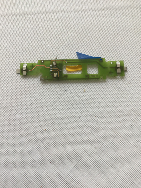

hassie60
Berichten: 283
Lid geworden op: 10 jun 2019 16:21
Re: Hulp bij deze locomotief. BR 218
Bericht door hassie60 »
Het is natuurlijk wel belangrijk welke baantjes van de prinplaat doorgeslapen moeten worden.
Alro

hassie60
Berichten: 283
De print is kaal.
De tape stukjes zijn erop geplakt om het makkelijker te maken welk stukje print er tussen uit moet.
Gr Hans

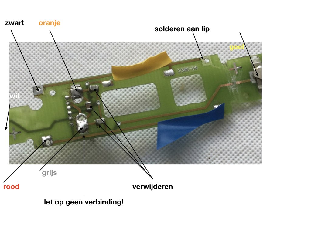

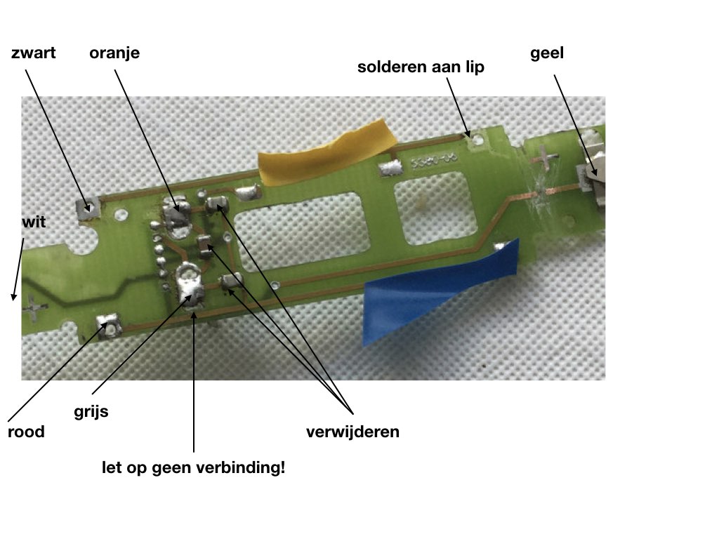

Hube
Berichten: 980
Locatie: Twente
Bericht door Hube »
Hans,
Bij deze mijn aanwijzingen voor inbouwen van een decoderen in jouw BR218
- decoder met draadjes (leads), vastzetten op de print met 2-zijdige tape
Je kunt de decoder eerst solderen met de lange lange leads en controleren of je geen kortsluiting maakt en of het werkt en daarna de leads inkorten.
- de contactlipjes voor de lampjes heb ik en kan ik je wel toesturen.
aan de achterzijde van de print zag ik niets bijzonders maar als ik wat over het hoofd zie dan hoor ik dat graag van de andere forumleden !!

Hube
Berichten: 980
Locatie: Twente
Bericht door Hube »
Bij deze met kleurtjes,
BR219 print kleur.001.jpeg (90.61 KiB) 2695 keer bekeken
De Uhlenbrock is een prima keuze, vooral omdat je die al hebt,
Laatst gewijzigd door Hube op 18 feb 2020 13:44, 1 keer totaal gewijzigd.

Hube
Berichten: 980
Locatie: Twente
Bericht door Hube »
FidOo schreef: 18 feb 2020 12:36 Nee die stukjes moeten blijven. Geen printbanen verwijderen hans. Neem een decoder met draad. Soldeer de 6 draden aan die 6 bolletjes die op een rij naast elkaar zitten. Op de bovenste foto moet dan de draden van de verlichting op de onderste bolletjes, de stroomafname op de middelste 2 en de draden van de motor op de bovenste 2. Gewoon 1 op 1 zonder te kruisen.
Dan van de lipjes een draadje naar de lampjes. Klaar is kees.
Joost,
Er zijn op de print van Hans al banen doorgeslepen en de 6 soldeerpunten waar jij op doelt zien er niet allemaal meer goed uit.
Vandaar dat ik Hans voorstel om de decoder direct aan de contacten op de print te solderen,
Die stukjes onder de tape moeten wel blijven zitten

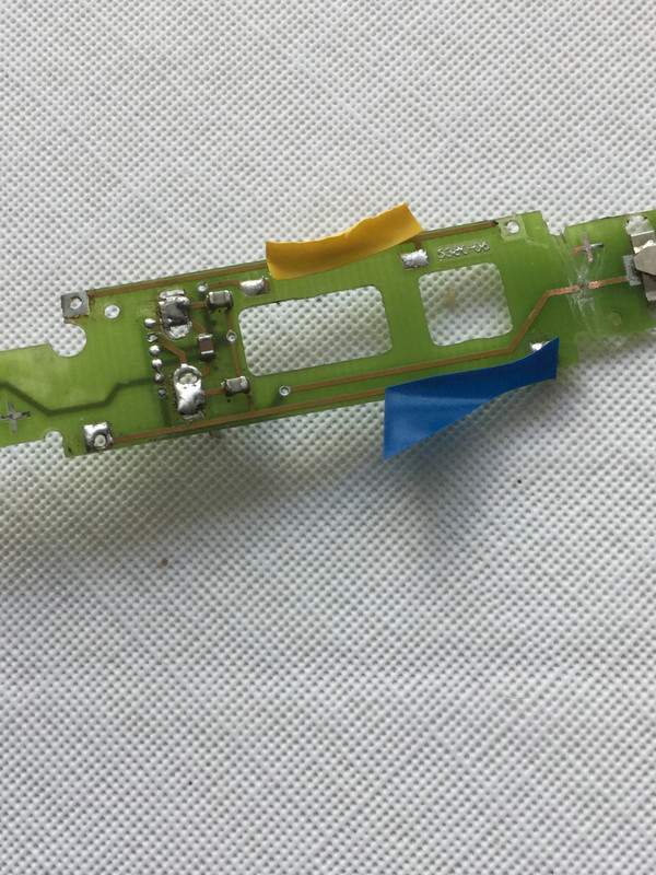

hassie60
Berichten: 283
De print is goed intact,het gedeelte aan de lamp zijde is 1 baantje doorgehaald,dit kan ik makkelijk d.m.v een draadbrugje weer herstellen.Toch.
Volgens mij Jan ik 4 van de bolletjes gebruiken,de andere 2 van het licht soldeer ik rechtstreeks op de lampjes.
Volgens mij moet het dan goed komen.
Ik ga donderdag de decoder inbouwen,heb nu de loc schoongemaakt was helemaal doordrenkt van de olie.
Ook tevens gepiept vanaf de koolborstels naar de rail en geen PIEP,dus tot zover geen probleem.

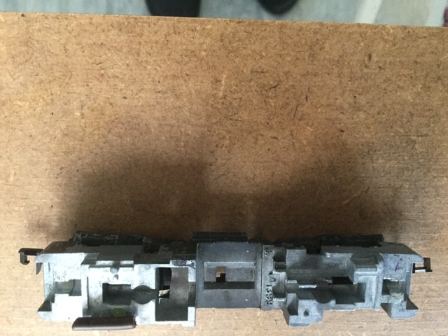

Berichten: 283
Ik hoop dat deze foto goed is
Iig de loc helemaal schoongemaakt was doordrenkt van de olie.
Wat is dat ding links onder op de foto eigenlijk?
Hube
Berichten: 980
Locatie: Twente
Bericht door Hube »
Ik weet niet wat dat is.
@Fido
Volgens mij is er ook geen verbinding tussen soldeerpunten 3 of 4 (van de 6 op een rij) met een van de banen langs de rand.
Dan krijg de decoder geen spanning van de rails.
Dit komt waarschijnlijk omdat de vorige eigenaar de ontstoringspoelen heeft weggehaald (zie foto's van de print van Hans)
Dus vandaar ook mijn voorstel voor de soldeerpunten voor de oranje, grijze, rode en zwarte draad die ik aangeef.
z21, iTrain, Mac Mini M2 Pro
pr8 baan
