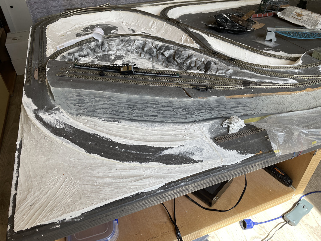

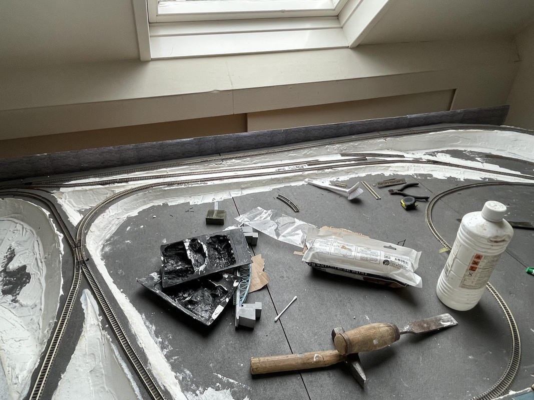

Hallo allen,

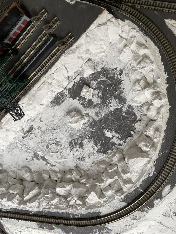

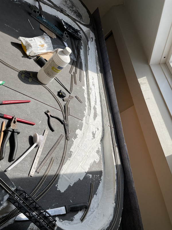

De afgelopen weken is gewerkt aan de bekende combinatie van gebouwen en gipswerk. Tevens is een van mijn locomotieven retour gekomen van een reparatie.
Het belangrijkste is denk ik wel de heraanleg van een veel te steile helling. Te steil is het nog steeds, toch helpt deze nieuwe versie on ook de stomers goed naar boven te krijgen.
De bocht onderaan bij de wissel was veel te krap, die vervang ik door een stuk flexrail die ik in een minder scherpe radius leg.
Het gipswerk heb ik verder aangevuld. Ik zal de gaten wss opvullen met grijs grindwerk nadat de rotsen geverfd en dry brushed zijn.

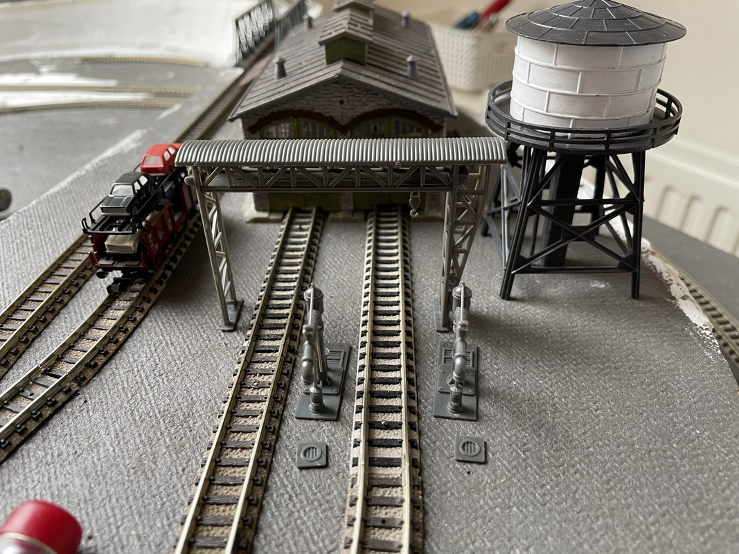

De watertoren heeft wat extra verf gekregen. Fout gemaakt bij monteren wat nu strak afwerken lastiger maakt. Volgende stap is washes en roest op het dak, maar ik wil de watertoren juist wat netter houden.
Ook de koleninstallatie krijgt meer kleur
Tevens 3 nieuw gekochte gebouwen waarvan er 1 al staat.

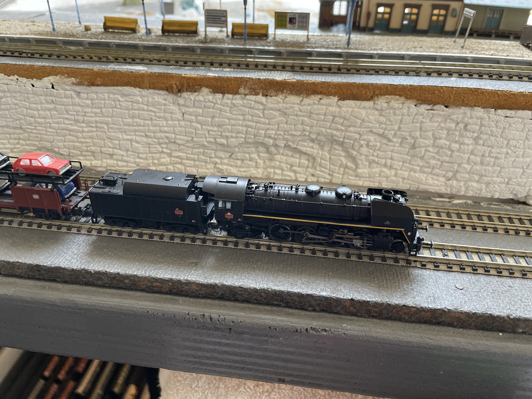

En de teruggekeerde loco een arnold r141 met sound

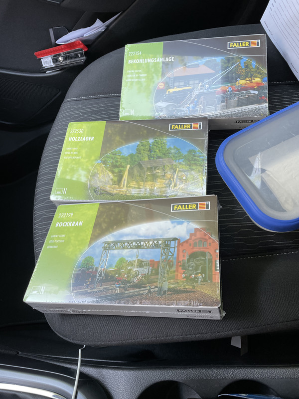

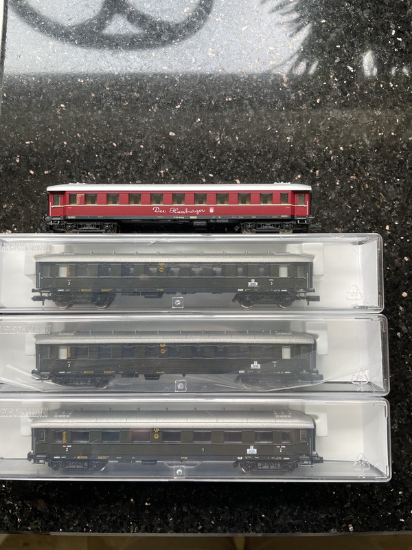

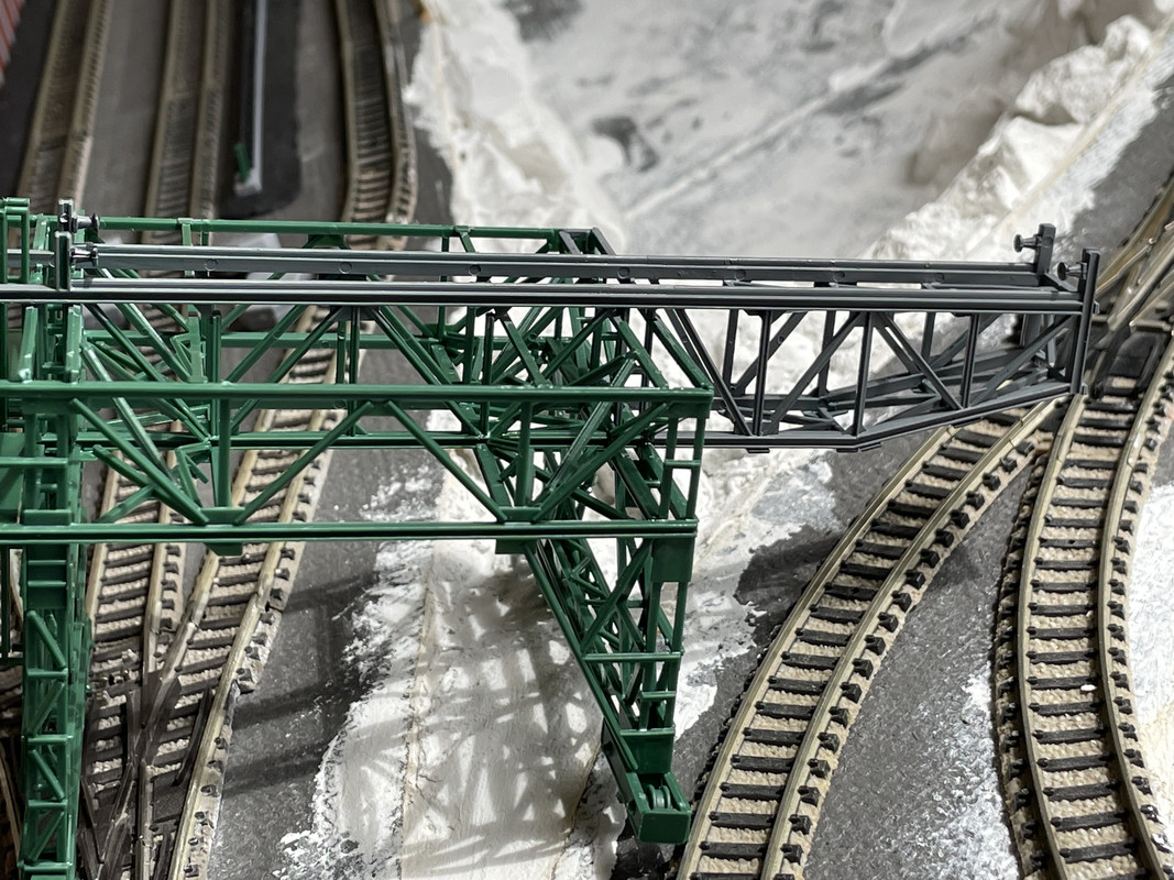

Wat kleine vooruitgang. De eerste twee wissels hangen aan de esu switchpilot, en werken. Kostte maar wen paar uur om uit te vogelen hoe dat stomme ding werkt.

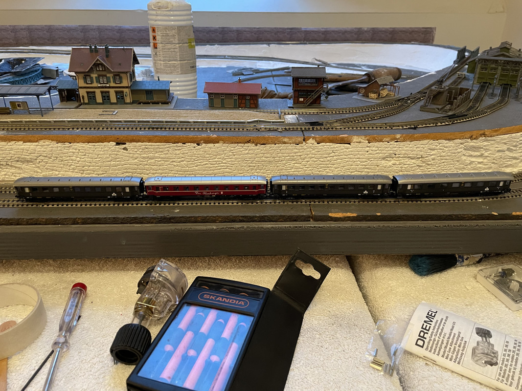

In het kader van de jaarlijkse verouderingsdag ook eea aangeschaft. Een setje ruhr Schnellverkehrs (ik wilde al langer een passagiersgeschikte tender lok) en 4 sneltreinwagons voor achter de br18, samen met een bagagewagon trekt ie het prima over de herziene helling. Een meevaller gezien de beroerde motorkracht van die lok.

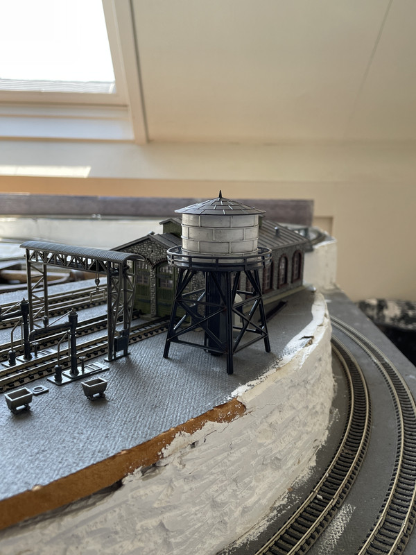

Tevens is de watertoren grotendeels af, het meeste werk zit erop. Hier een daar nog wat groen en we zijn er.
Aanvullend heb ik wat heel fijn draad uit mijn modelvoorraad gehaald voor de kranen en wat verf ingeslagen om de koleninstallatie te kunnen verven.

Mooie aanwinsten Gerco,
Dat rode rijtuig "Der Hamburger" is dat tijdperk 3? Merk, nummer?

Hoi Gerco, lekker bezig! Wow, dat je aan die Fleischmann "der Hamburger" gekomen bent, zoek ik al jaren. Jammer dat Fleischmann de fout heeft gemaakt er banken in te maken, het was een dans/salon rijtuig...

Het is een fleischmann, wss de 863202, maar de ovp was spoorloos in het magazijntje van de winkel dus ik ben niet zeker of dat klopt. Er lag een andere speisewagen maar die kleur stond me niet aan en die had ook nog s een expliciet db logo op de zijkant. Deze kan iig nog doorgaan voor een drg rijtuig.

Hoi Gerco,
Dit vond ik op het 1zu160 Forum van 15-4-2011, vrij vertaald via Google vertaling
(auto moet natuurlijk wagon zijn..)
Onder artikelnr. 863202, Flm bracht de sociale auto "Der Hamburger" uit.
Het model is fijn gemodelleerd, maar heeft na eerste onderzoek verschillende eigenaardigheden:
a) Het model was een omgebouwde C4ü-28. Fleischmann nam zijn C4ü-35 als basismodel.
b) De hamburger was een auto van de maatschappij. Dienovereenkomstig moet de belettering van het wagontype WR4üge zijn. Op het model staat WR4üge (=restauratiewagen!) .
c) De bedrijfswagen had een aangepast interieur ten opzichte van het basismodel.
In de auto werden een bar, enkele stoelen en een dansvloer geïnstalleerd. Het model heeft het interieur van een normale C4ü met zijbeuk en compartimenten. Op de databoog staat ook "72 Pl", wat niet logisch is voor een bedrijfswagen.
Vandaar mijn oordeel: Nog een "quick shot" van flm, uitgevoerd als een model met eigenaardigheden.
Desalniettemin een visueel aantrekkelijk model.

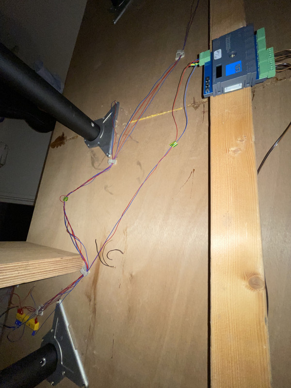

Aha. Dank voor de toelichting. Interessante achtergrond heeft dat rode geval.

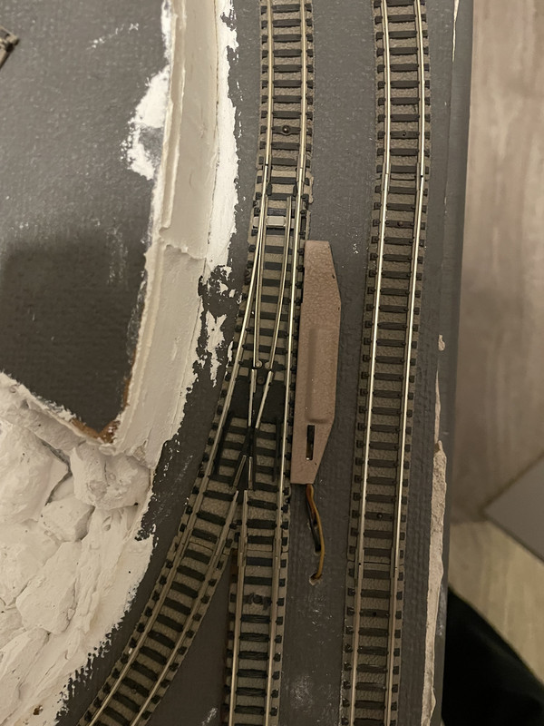

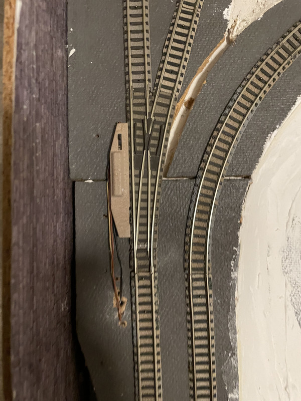

Zojuist ook gelegenheid gehad om eea op de foto te zetten.

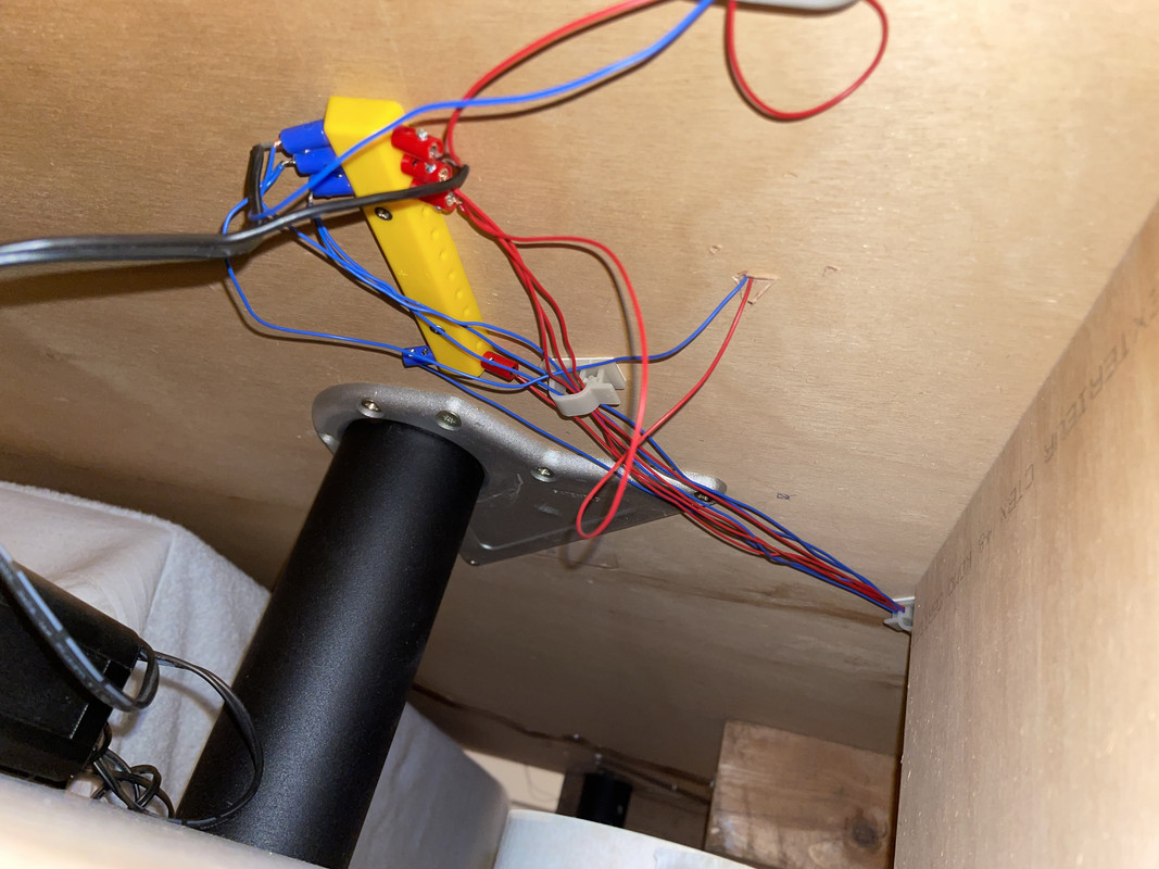

Ik gebruik de oude vertrouwde fleischmann wisselmotoren.
Ik heb 1 switchpilot voor 8 wissels. Hierop worden alle wissels aangesloten die niet voor rangeren gebruikt worden. De wissels die well voor het rangeren zijn blijven voor nu handmatig. Op termijn schaf ik daar een aparte wisseldecoder voor aan.
De kleuren van de kabels zijn relatief simpel, blauw/rood voor de plus min van de stroomaanvoer. Voor de wissels donkerbruin/lichtbruin/zwart(-). Seinen krijgen straks ook hun eigen kleuren.
Ik heb een par foto’s van de bekabeling genomen. Weet wel dat ik er niet tevreden mee ben en dat zodra alle wissels zijn aangesloten de verdelee onder de tafel direct op de schop gaat
Ik voeg m voor de compleetheid bij maar deze puinhoop is binnen nu en een week wss herordend.

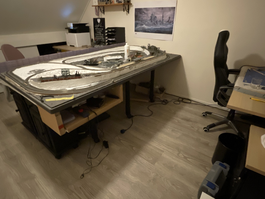

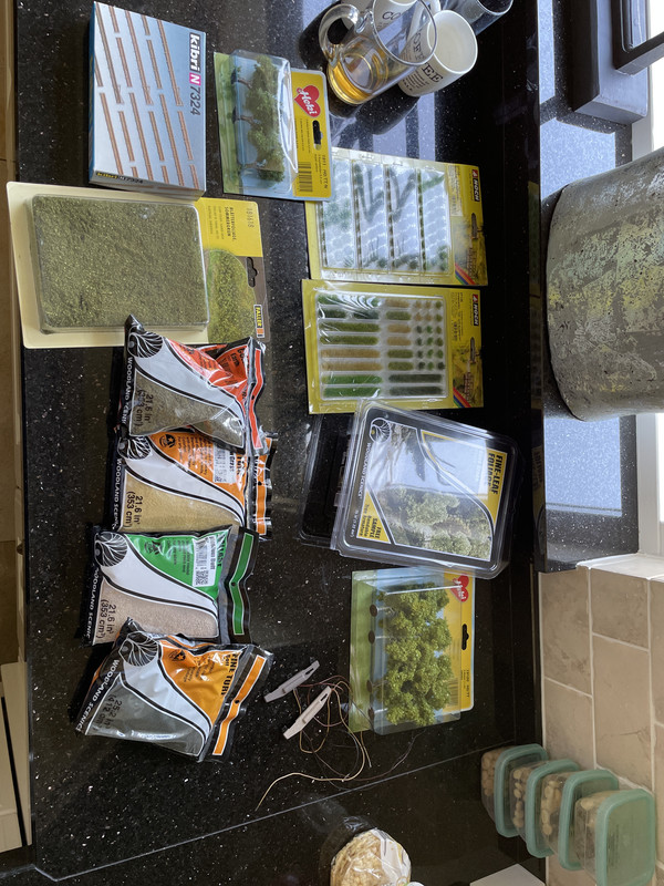

Update, alle wissels in de hoofdrijpaden hangen nu aan de multimaus. Een engelse heb ik gesloopt, had geen vervanger dus een nieuwe besteld. Zijn nogal prijzig kwam ik achter.

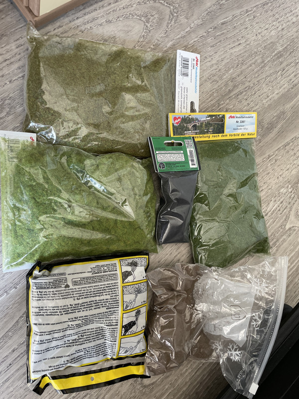

Aangezien hiermee de rails volgens plan ligt is het tijd om aan scenery te gaan denken. Ik wil om te beginnen op de hoeken iets uitproberen. Sowieso heb ik eea aangeschaft aan materiaal. Om overaal beter bij te kunnen staat de tafel vanaf nu niet meer op de rem en is hij verplaatst.

Daar kun je aardig wat groenen op je baan
Blijf je volgen
Blijf je volgen
Re: Prüfling Bhf.
Absoluut, het is nu wachten op de das klei om ondergronden te kunnen maken. Zodra die er is gaan we aan de slag. Nog met mezelf in debat of een statische strooier het wel of niet waard is.

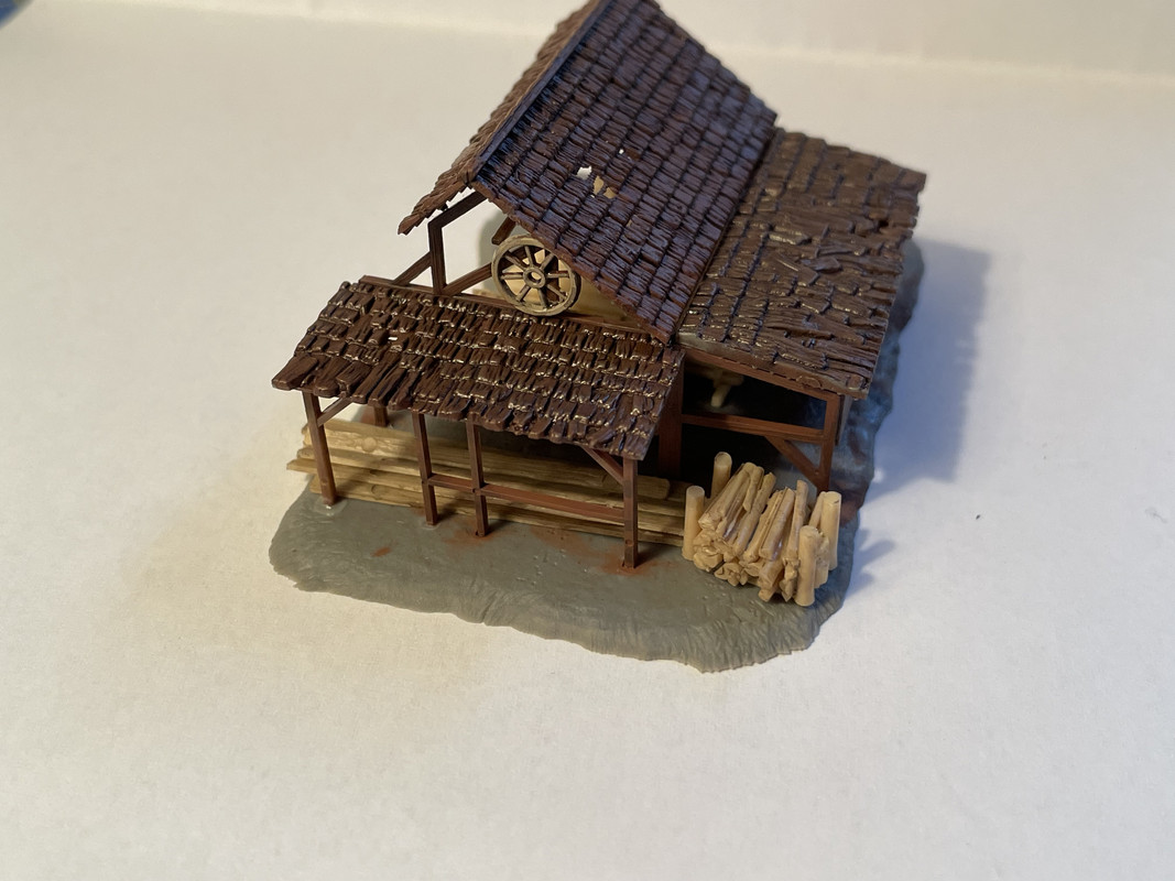

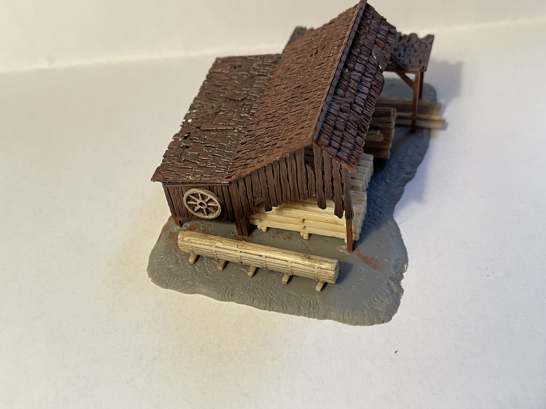

De vakantie is aangebroken. Betekent meer updates en vooral een heerlijke zee aan modelbouwtijd.

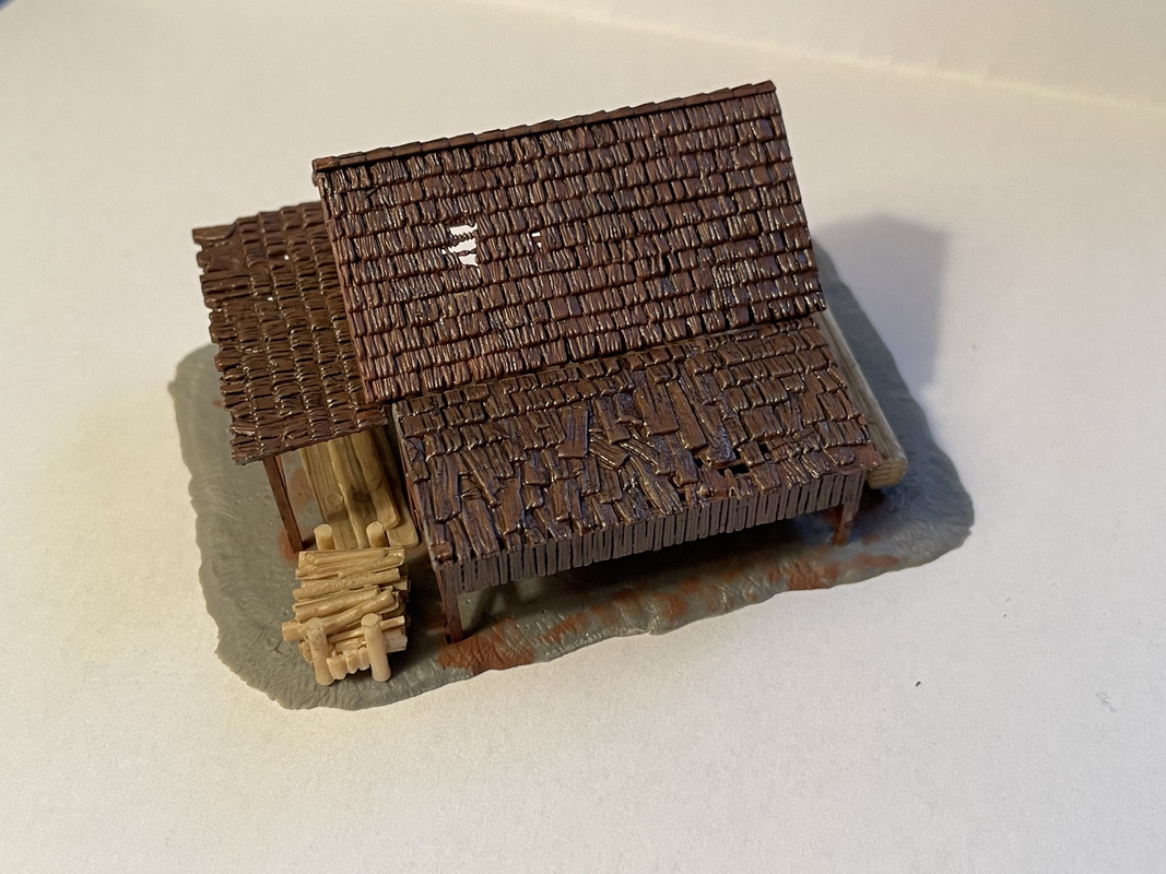

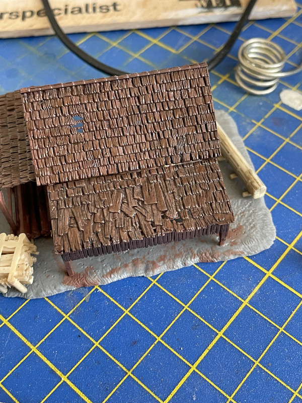

Vandaag de eerste stappen gezet voor de houtopslag/voertuigloods

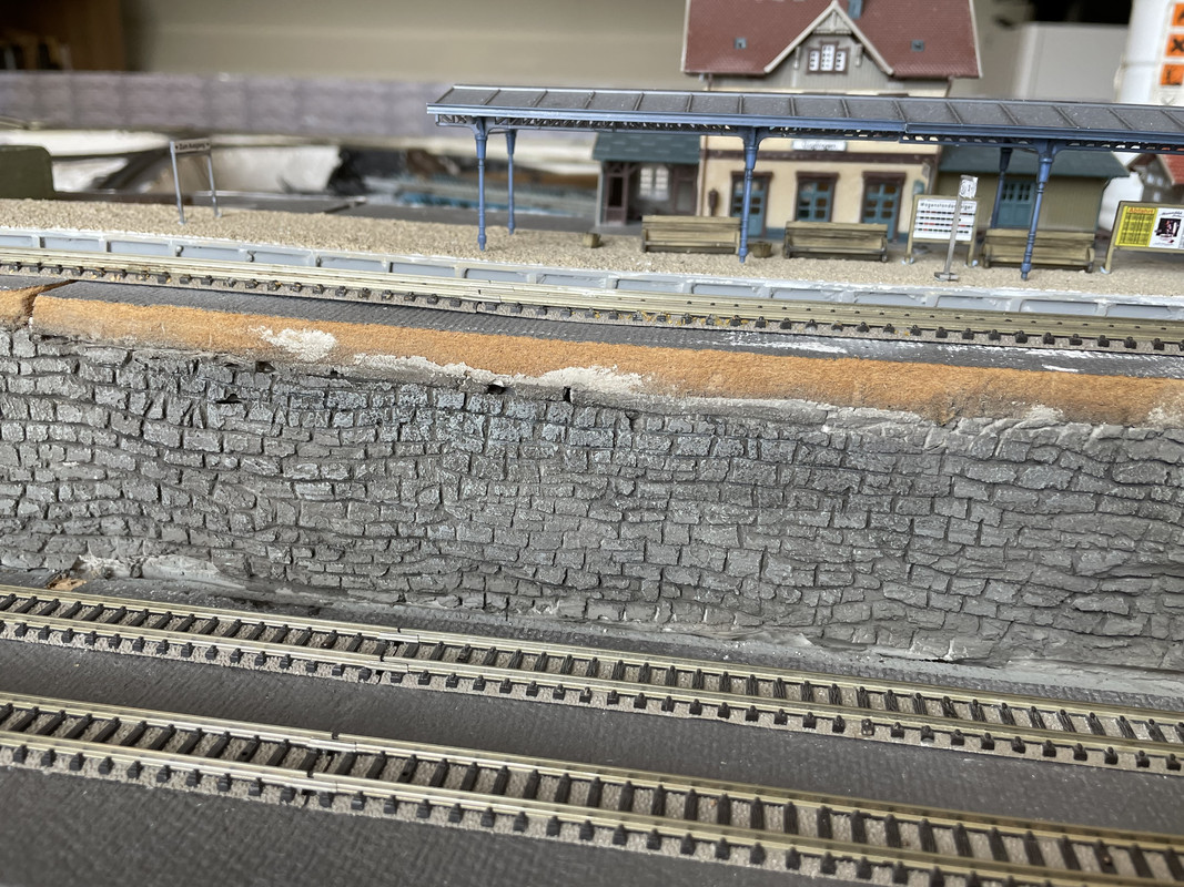

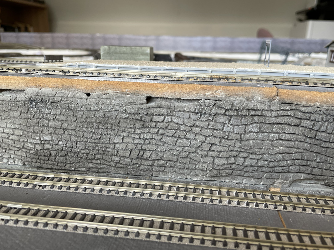

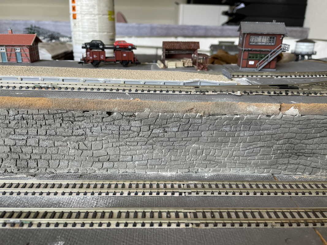

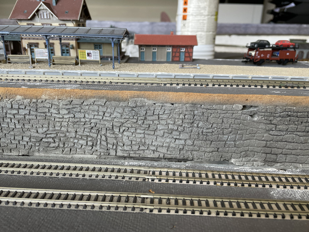

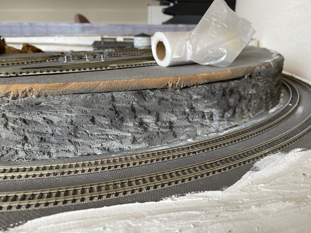

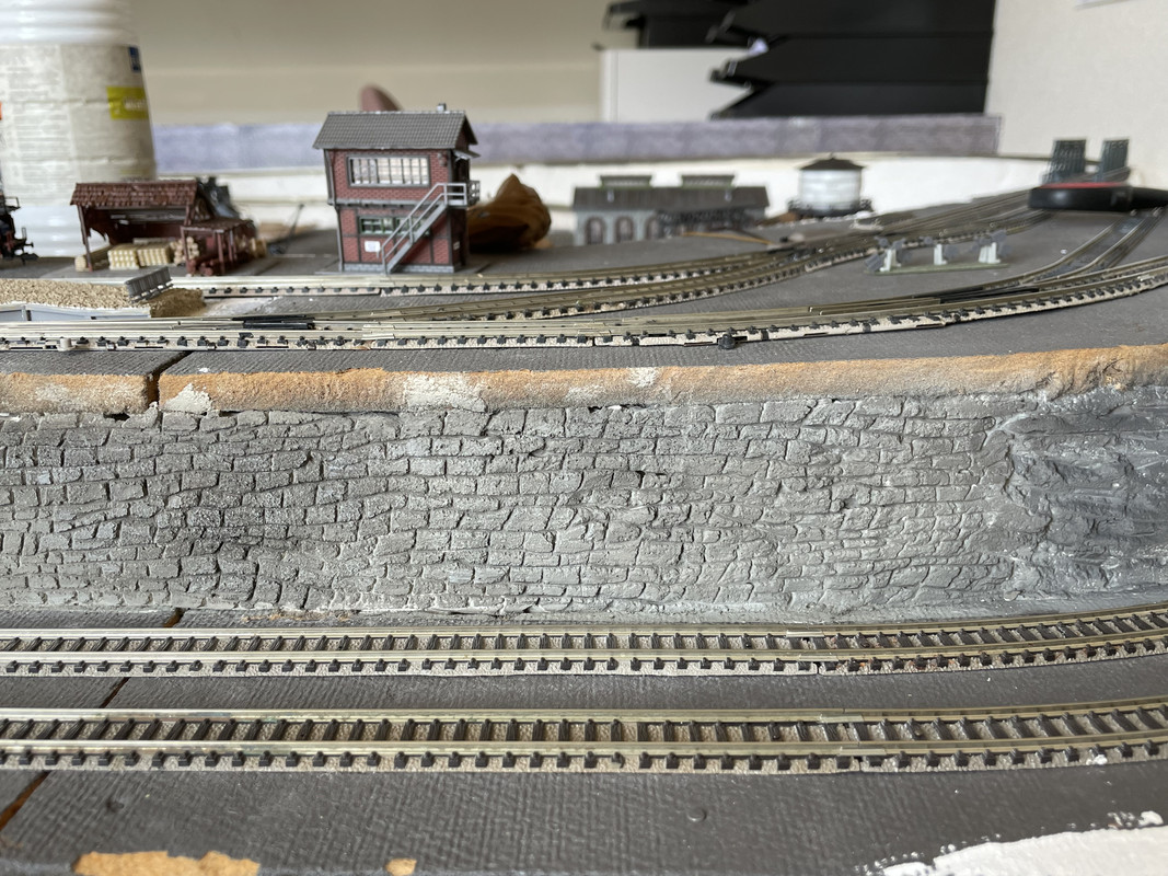

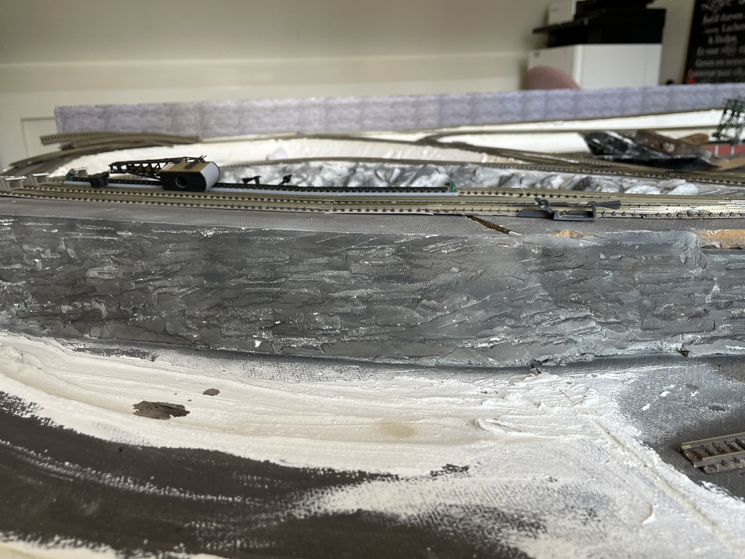

Heerlijk die vakantie. De airbrush heeft vandaag een stapel uren gemaakt. Ik gebruik altijd tamiya verf, en dat werkt ook voor modelspoor heel goed. Is wel even zoeken naar kleurel, alhoewel dat de pret niet deert. voor deze post geldt dat heel veel termen ik zelf niet paraat heb in nl dus hier een daar duiken er wat engelse modelbouw termen op.
Het verdproces wat ik hanteer bestaat uit een aantal stappen. Voor de stappen 1-3 gebruik ik een airbrush.
1. Preshade, met een zeer donkere tint
2. Basislaag altijd in donkerdere kleur dan kleuren voor stappen 3a/b
3a. Shading 1 (om de effenheid te breken) lichtere kleuren van hetzelfde pallet (zwart/wit/grijs op grijs). Altijd zeer zwaar verdunde verf.
3b. Shading 2, zelfde als 3a met een ander pallet (groen/bruin op grijs bijvoorbeeld)
4. Filterlaag, zwaar verdunde olieverf of panel liner.
5. Drybrush

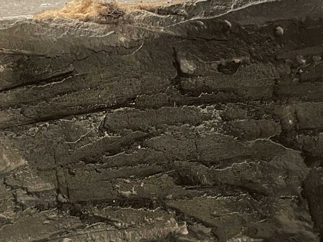

Het resultaat voor de muren is als volgt:

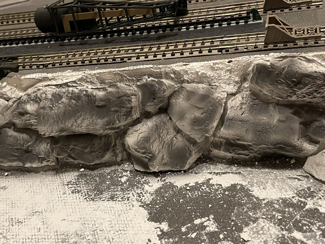

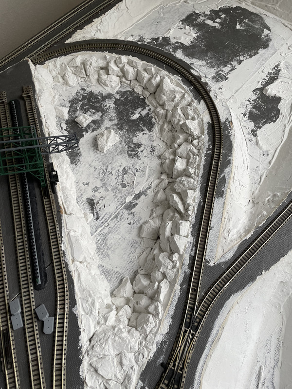

Voor de rotsen zijn er stukjes afgesprongen bij het drybrushen, die vul ik later met mos.
Ik heb de houtopslag nog iets bijgewerkt. Lastig zichtbaar op de foto’s maar het dak bestaat nu uit 4 kleuren leien. Volgende stap is werken met groene verf om mos en groen effecten aan te brengen.

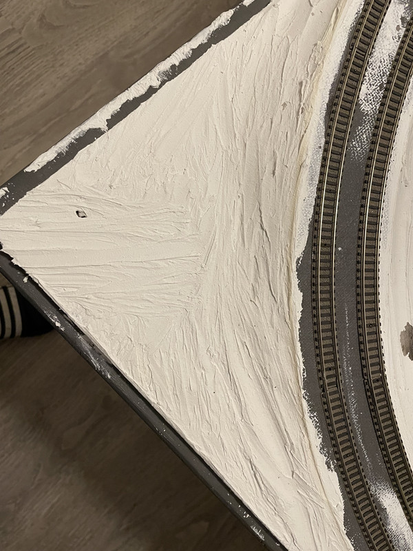

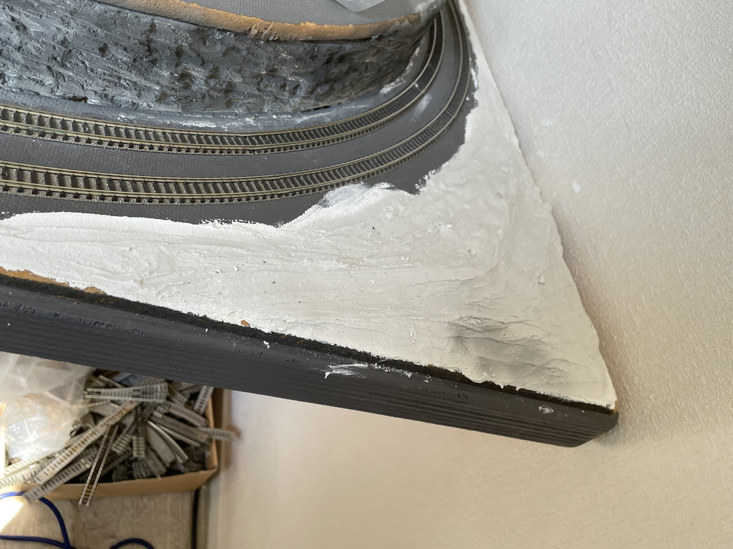

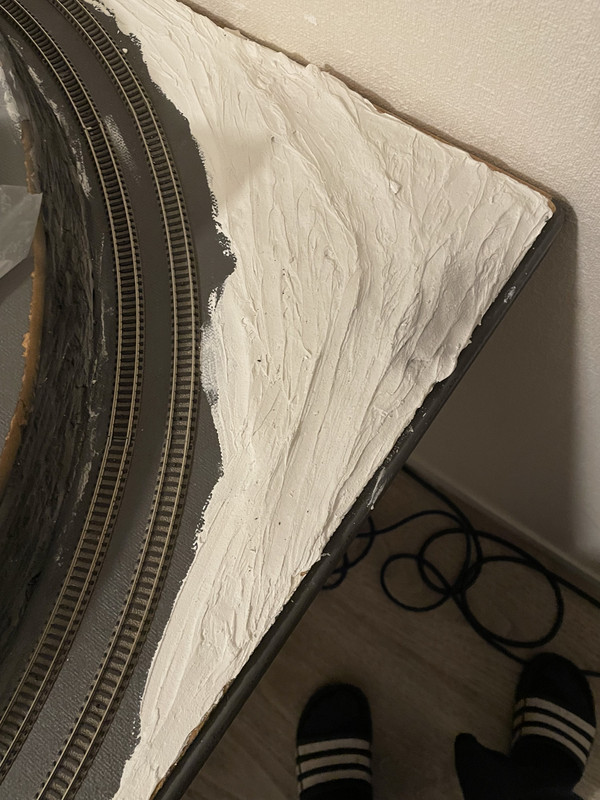

Ten laatste heb ik met gips en klei de bodem aangelegd waar ik het groensel op ga strooien. Nu is de bodem niet zo’n strak biljartlaken. Mogelijk veil ik het iets bij om het iets minder grof te maken.
Dat was m weer. Ben benieuwd naar jullie tips en opmerkingen hoe ik het resultaat nog verder kan verbeteren qua verfwerk.

Dat heb je netjes gedaan
Enkel zag ik op de 4 de foto een aansluiting van Fleischmann zonder huisje erop ,heb je daar de ontsporing tussenuit gehaald ?
Want als je soms digital gaat rijden gaat het problemen geven .
Re: Prüfling Bhf.
Hallo Sjaak,
dank! Die zitten er niet meer in. Ik heb toen ik dit jaar de overal alle condensatoren er tussenuit gesloopt. Niet zozeer omdat ik wist wat het probleem was, maar omdat er een soort achtergrondskortsluiting optrad, de maus gaf geen kortsluiting aan maar het was wel hoorbaar en ik kon me idd niet voorstellen dat dat goed was. Overigens heeft deze baan nooit analoog gereden. Alles gebeurt met een multimaus uit een 2010 startset.

Het ziet er prima uit.
Mooie steunmuren en kleuren.
De basis is goed en dat kun je nu verder fine tune naar eigen smaak.

Oke dat had ik er nog niet uit op gemaakt dat je al digitaal reed .
Die kleuren van de rotsen en dat is mooier dan dat witte wat je soms hier ziet op het forum
en met groen aankleden word het nog natuurlijker op je baan

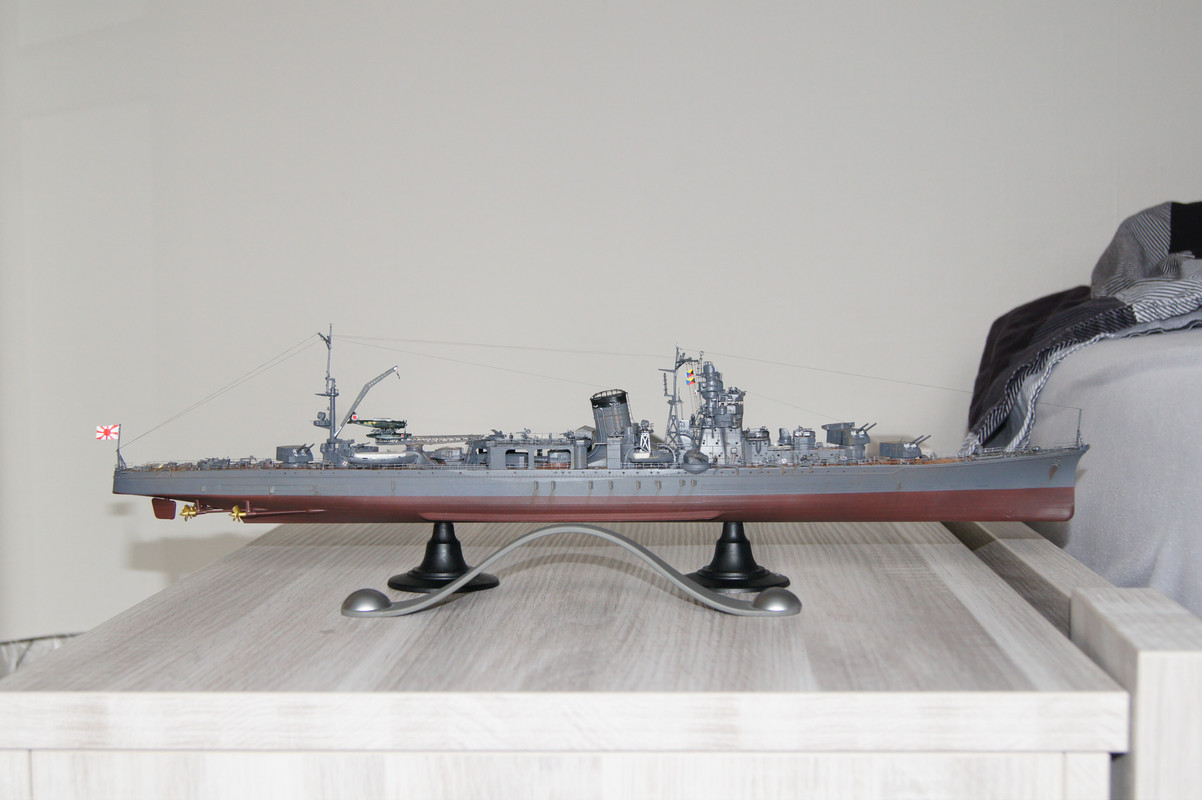

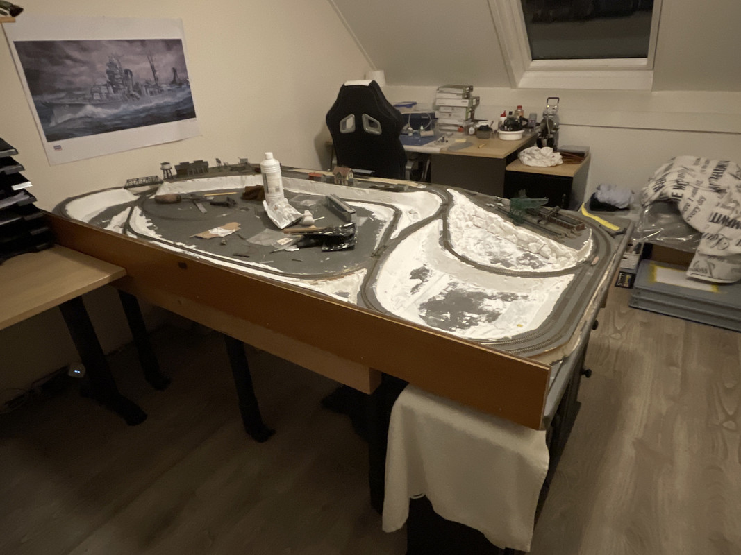

Hoi Gerco, even een vraagje als het mag: wat voor oorlogsschip hangt daar als mooie poster bij jou aan de muur? Is dat een torpedobootjager uit WW2 of later?

Zo! Je kan er ook wat van op het gebied van modelbouw. Mooi geweatherd, scheepsmodelbouw is ook geweldig leuk om te doen. Is dit een Tamiya? Heb zelf ooit o.a. de Bismarck gebouwd van dit merk 1:350. Gekocht op vakantie in Canada, de doos was zo groot, die mocht in de cockpit staan. Nu niet meer voor te stellen...
Blijf je graag volgen

epocheales denken schreef: ↑11 jul 2023 21:11 Zo! Je kan er ook wat van op het gebied van modelbouw. Mooi geweatherd, scheepsmodelbouw is ook geweldig leuk om te doen. Is dit een Tamiya? Heb zelf ooit o.a. de Bismarck gebouwd van dit merk 1:350. Gekocht op vakantie in Canada, de doos was zo groot, die mocht in de cockpit staan. Nu niet meer voor te stellen...
Blijf je graag volgen![]()
Dat is wel heel toevallig, ik ben precies nu bezig met de revell 1/350 bismarck. Ik houd hier een instagram account voor bij. https://instagram.com/skyraiders_modeli ... c2ODk2ZA==
Dat soort tijden kan ik mij niet voorstellen met dozen in de cockpit. Dit was een Hasegawa model met alle toeters en bellen en dat was al een gigantische doos. In vergelijk zien alle n spoor doosjes er dan wel een tikje zielig uit.
Die modelbouwervaring helpt nu enorm om dit hele spoordeel een mooie vorm te geven. Anderzijds is dit iets heel anders en van alle elektra heb ik echt geen kaas gegeten. Alle draadjes hierzo doorkammen op zoeken naar interessante truks, tips en methoden helpt.
Ik hoop dat de verdere voortgang je niet zal tegenvallen nu de “verwachtingen” zijn gewekt
Welk witte bedoel je precies? Sws zin in het vergroenen!
Sloeg niet op je baan maar op een baan hier op het forum .
Er zijn er die al jaren bezig zijn met de scenery en nog steeds een kaal gips landschap te zien is.
