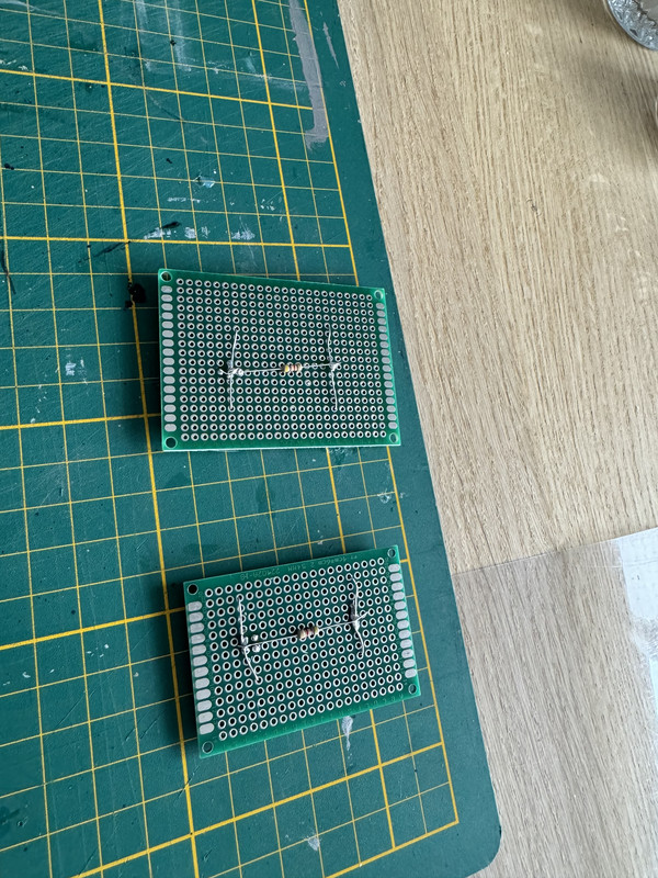

Diodes, weerstand en een printplaatje besteld. Van het weekend eens kijken of we dit netjes kunnen maken zoals Rosoft het vroeger aanbood.
Re: z21 baanspanning
Geplaatst: 20 jan 2024 10:55
door Eendenreetx
Als beginnende soldeerder, toch blij at het gelukt is, al zal menigeen het nog prutswerk vinden

Geplaatst: 20 jan 2024 11:13
door Krab
Valt wel mee maar was onderstaande niet makkelijker heb die ook in mijn baan zitten .
Klein en maar twee draadjes eraan en klaar voor gebruik .
viewtopic.php?p=226073
door Onmogelijkhier
Het is een begin maar twee van deze schakelingen kunnen makkelijk op 1 printplaatje, en nog wel meer ook.
Geplaatst: 20 jan 2024 11:50
door Eendenreetx
Zal ik er met de onervarenheid te maken hebben, vond dit al een gepiel
